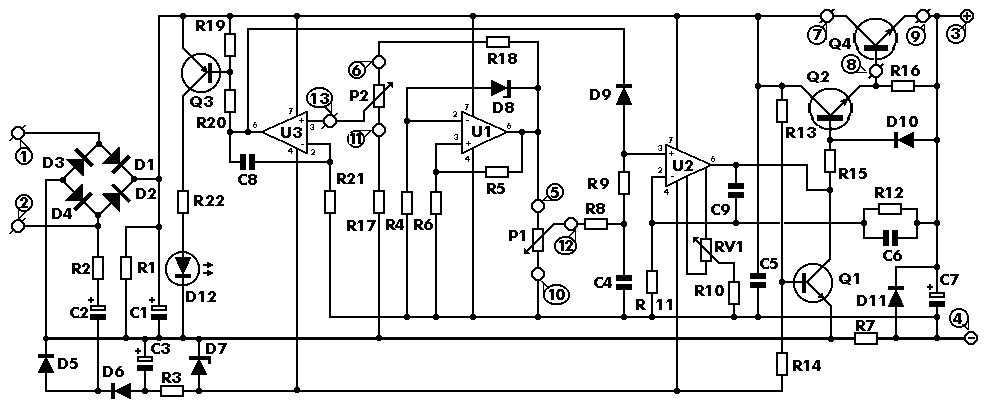

    Witam, jako że chciałbym zrobić Zasilacz z Electronics lab
    , a JLCPCB przyjmują tylko format .gerber
    Czy któryś z kolegów byłby w stanie pomóc edytować z PDF, do tego formatu?
    W załącznikach pcb I schemat.
    Pozdrawiam i dziękuję.

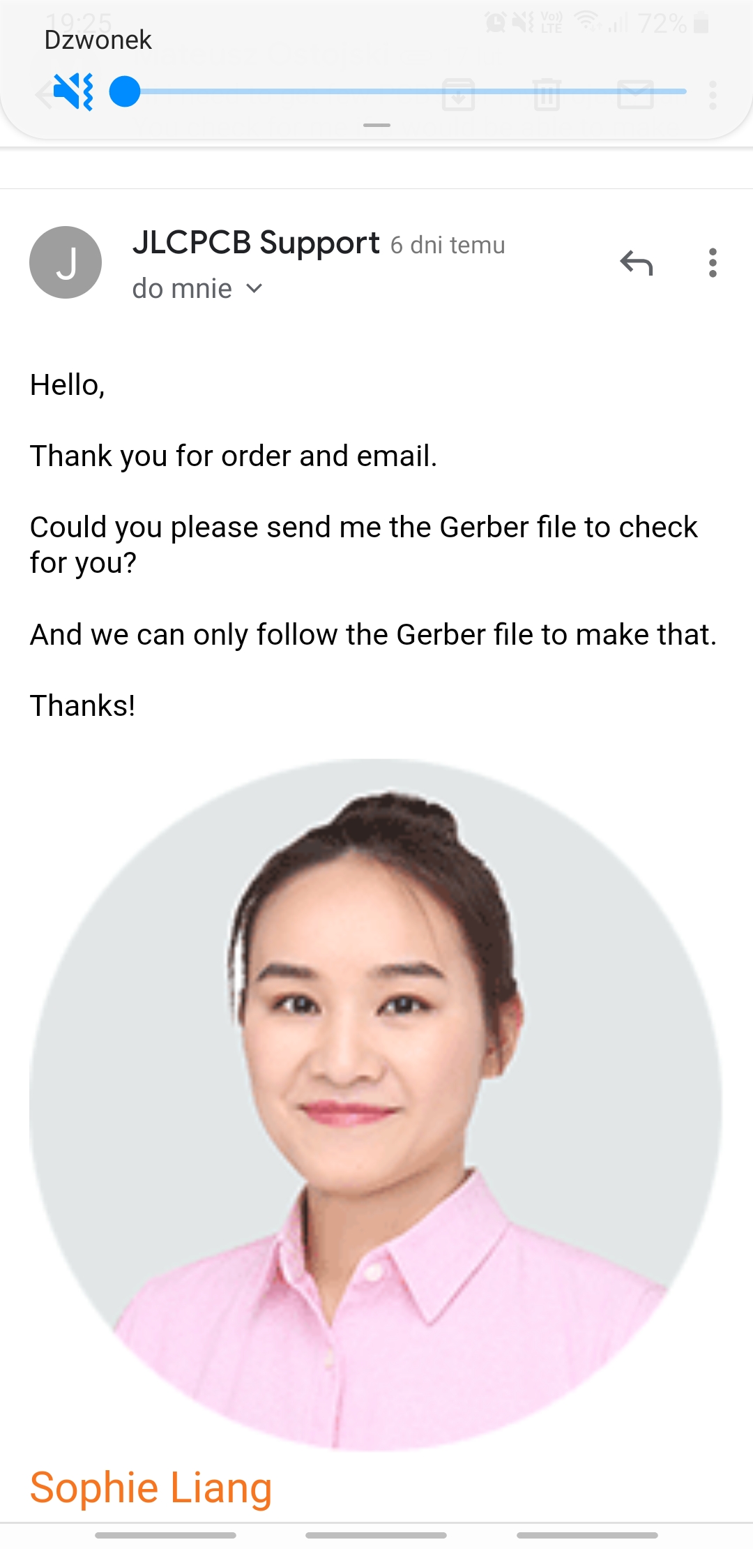

    Witam, niestety nie wychodzą mi :), probowalem parę razy i szkoda tracić laminatu. Znalazlem ta firmę tylko oni potrzebują pliki w tym formacie(.gerber). Może ktoś inny z kolegów mógłby pomóc?

    Dodałem w załączniku zdjęcie wiadomości od nich. Napisali że jedynie akceptują pliki gerber. Mógłbym prosić bys wstawił ten plik ? Z rozszerzeniem. LAY?

    Kolego, cikorittta00! Jeśli dla zasilacza będziesz wykorzystywał transformator z napięciem wtórnego uzwojenia 24-25V, to powstaną problemy, ponieważ napięcie zasilania ukladow TL081 przekroczy maksymalne dla ich napięcie 36V, co zagraża ich zniszczeniem. Dla stworzenia plików GERBER weź w internecie program konwertowania plików .Mam wariant PCB w formacie Gerber, lecz nie znam twojego Email.

    Zasilacz ma głównie służyć do testów laptopów I telefonów, wiec max napiecie 22v. Naprawiam na co dzień dużo sprzętu tego typu.
