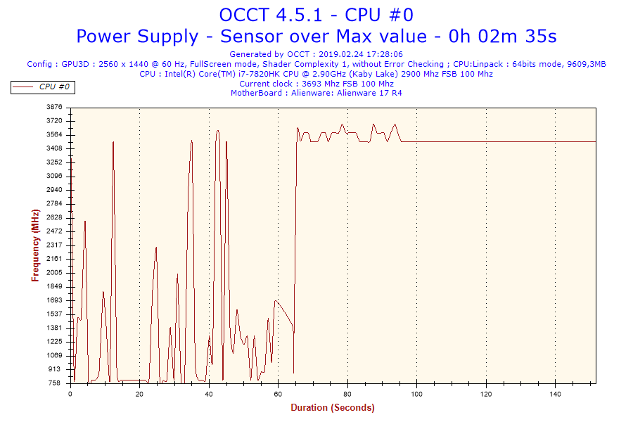

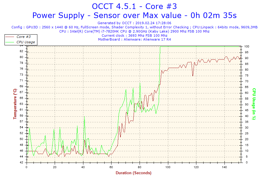

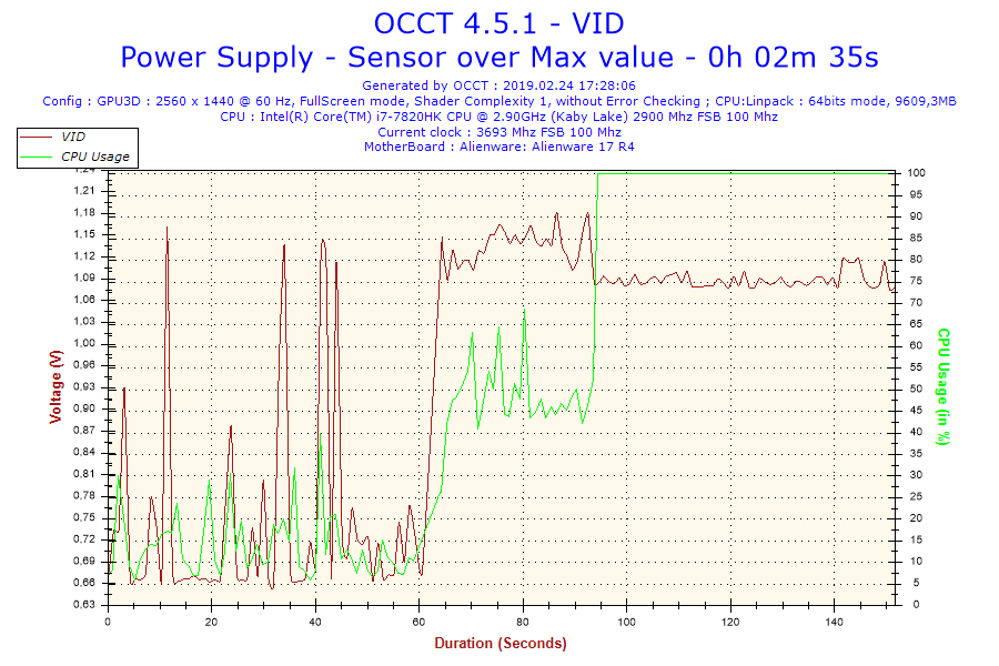

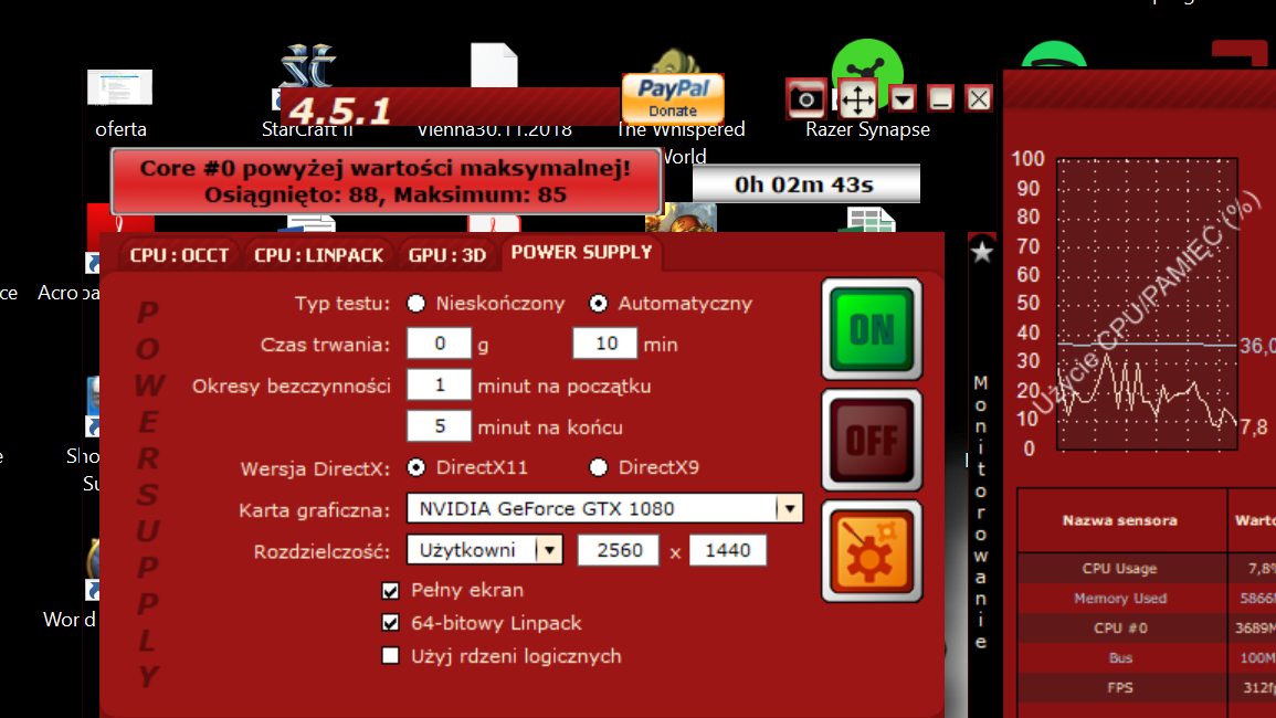

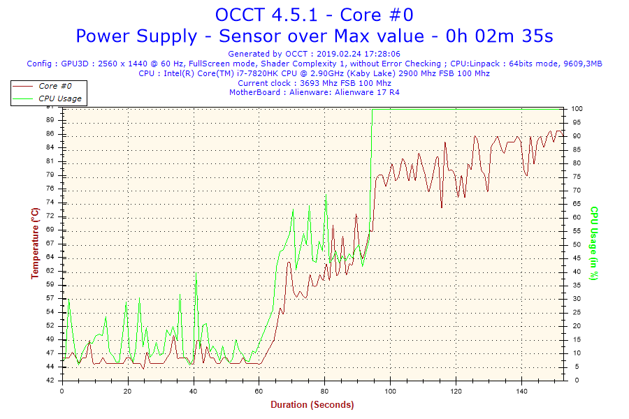

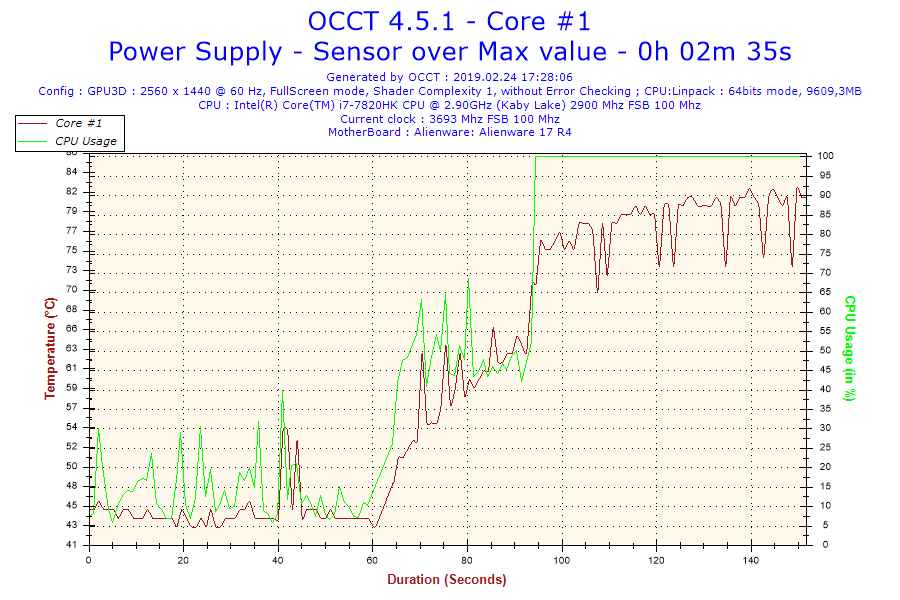

Nie, dziękuję Przekieruj mnie tamAlioman napisał:Chłodzenie jest w porządku

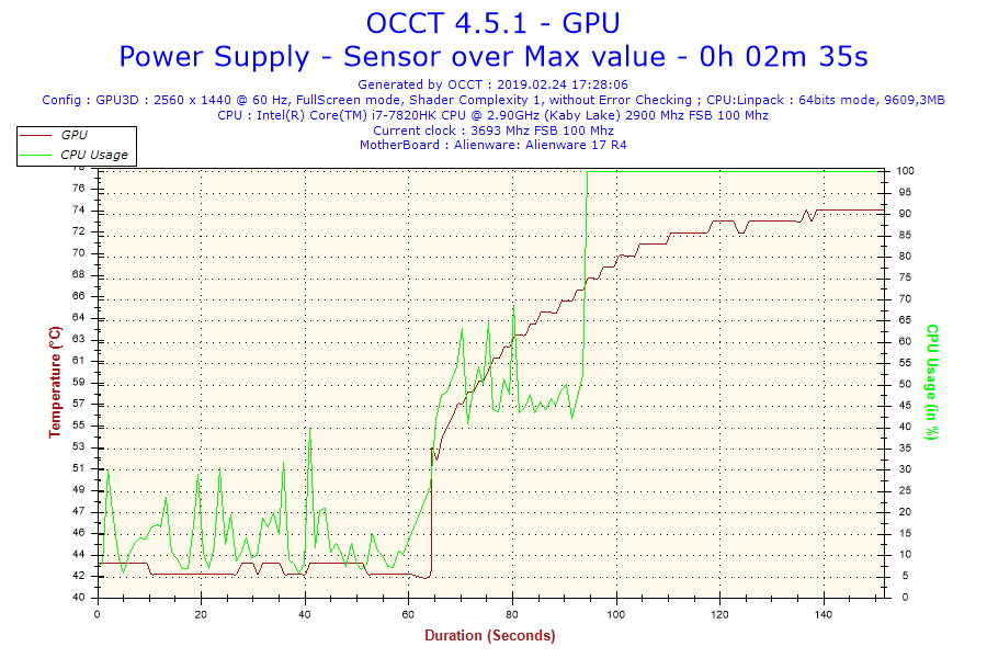

Alioman napisał:kupilem podkladke chlodzaca wszystko i ciagle to samo
Robert B napisał:Chłodzenie to nie tylko sama pasta/termopady.
Jaka jest temperatura powietrza z otworów wentylacyjnych? Dmucha dobrze ciepłe czy chłodne/letnie?
Alioman napisał:ale jak długo pochodzi na max obrotach to sie chlodzi do letniegoRobert B napisał:Chłodzenie to nie tylko sama pasta/termopady.
Ciepłe :/
Robert B napisał:to heatpipe do sprawdzenia
