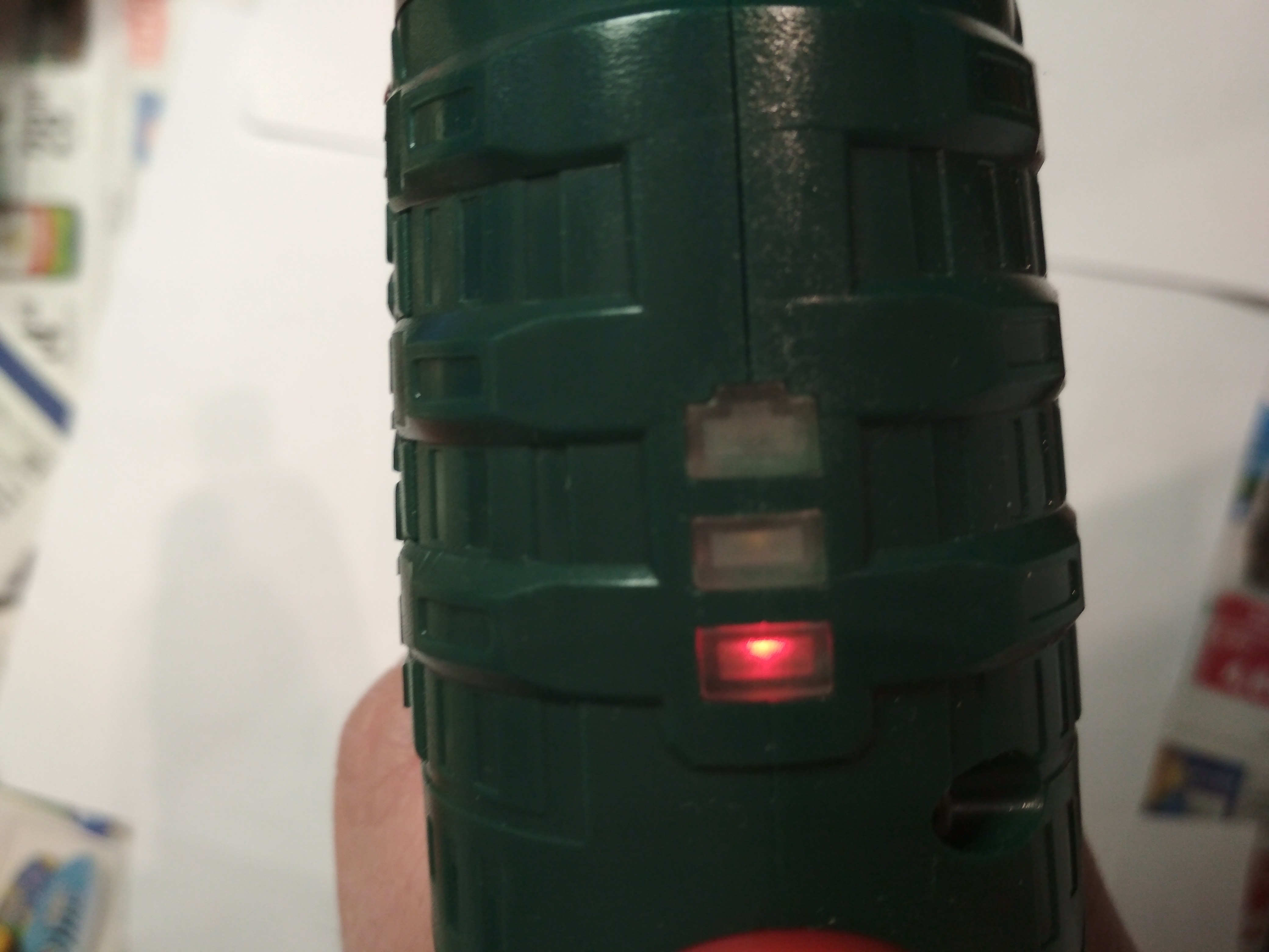

    Wskaźnik stanu naładowania akumulatora, trzy diody Led, informuje nas o stanie naładowania akumulatora tylko w momencie pracy silnika.

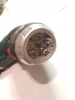

    Z ciekawszych rzeczy, z tyłu, na rękojeści umieszczono latarkę, zbudowaną z 4 LED-ów, którą możemy włączyć/wyłączyć w dowolnym momencie, niezależnie od pracy silnika. Latarka daje światło mocniejsze niż przeciętny smartfon.
