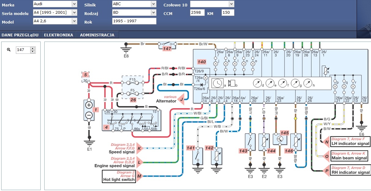

    Witam forumowiczów mam problem a4 b5 1995 r 2.6 v6 wczoraj wsiadam do auta przekrecam kluczyk i odpalam auto i cały czas świecą się kontrolki od informacji o płynie hamulce rezerwa te 4 kwadraciki nie dziala obrotomierz oraz predkosciomierz i temperatura pomoże ktos
  • #2 17803329
    marcin.koz2910

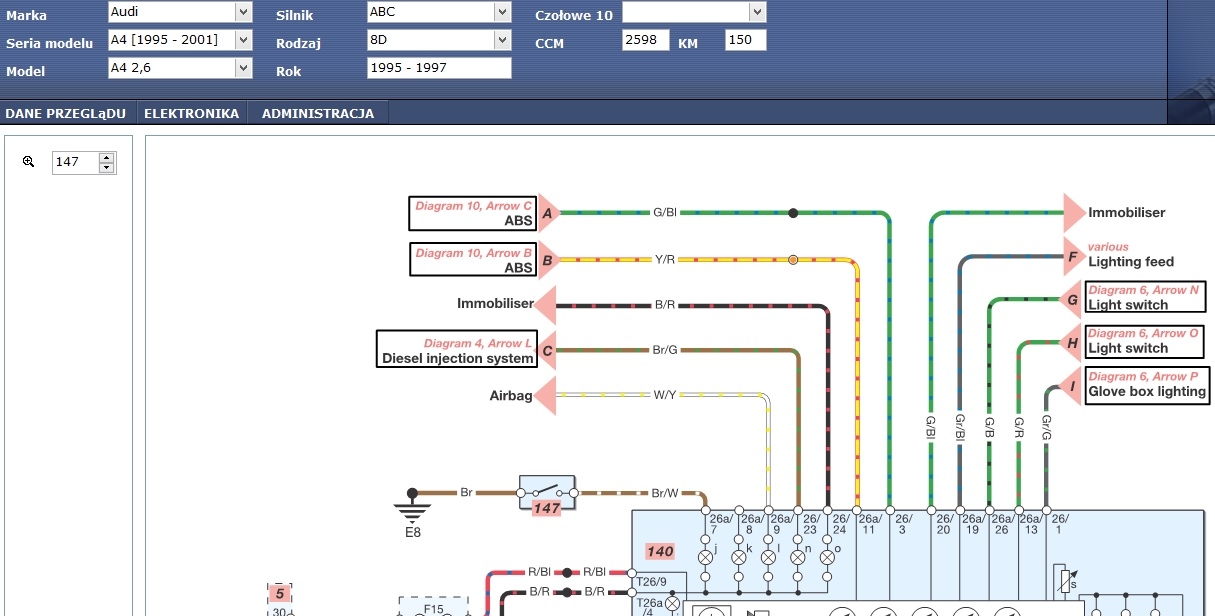

    Do sprawdzenia zasilanie i masa. Następnie sprawdzenie licznika pod kątem zimnych lutów. Pod uwagę trzeba też brać uszkodzony licznik (procek).
    Audi a4 b5 19995 r - Na liczniku świecą wszystkie kontrolki dostrzegające i Audi a4 b5 19995 r - Na liczniku świecą wszystkie kontrolki dostrzegające i Audi a4 b5 19995 r - Na liczniku świecą wszystkie kontrolki dostrzegające i
  • #3 17831144
    bolszoy26
    Poprostu wymień kostkę stacyjki. Na 100 procent wszystko wróci do normy.
