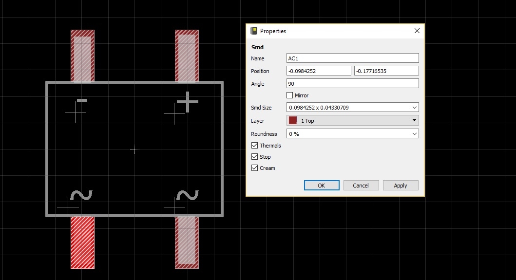

Jak zmienić rozmiar padów w bibliotece EAGLE? Brak możliwości edycji.
Rafal_777 25 Lut 2019 12:42 630 3
  • #1 17803396
    Rafal_777
    Poziom 6  
    Chcę zmienić rozmiar padu w bibliotece Eagle, ale gdy klikam na właściwości, aby zmienić szerokość, to mam podświetlenie wymiarów na szaro bez możliwości edycji.
    Jak to zmienić?
  • #2 17803454
    matej1410
    Poziom 25  
    Rozumiem, że chcesz edytować element i masz otwarą bibliotekę, a nie przez schemat:
  • #3 17803542
    Rafal_777
    Poziom 6  
    Edytuję standardowo, czyli przez Library/Footprint
    Dopiero zauważyłem że Importowany element ma ten jeden pad smd wstawiony Rect.
    Więc przy okazji zapytam, dlaczego w Rect niemożna edytować wymiarów?
  • #4 17805962
    Loker
    Można - pośrednio - przez modyfikację współrzędnych wierzchołków.
