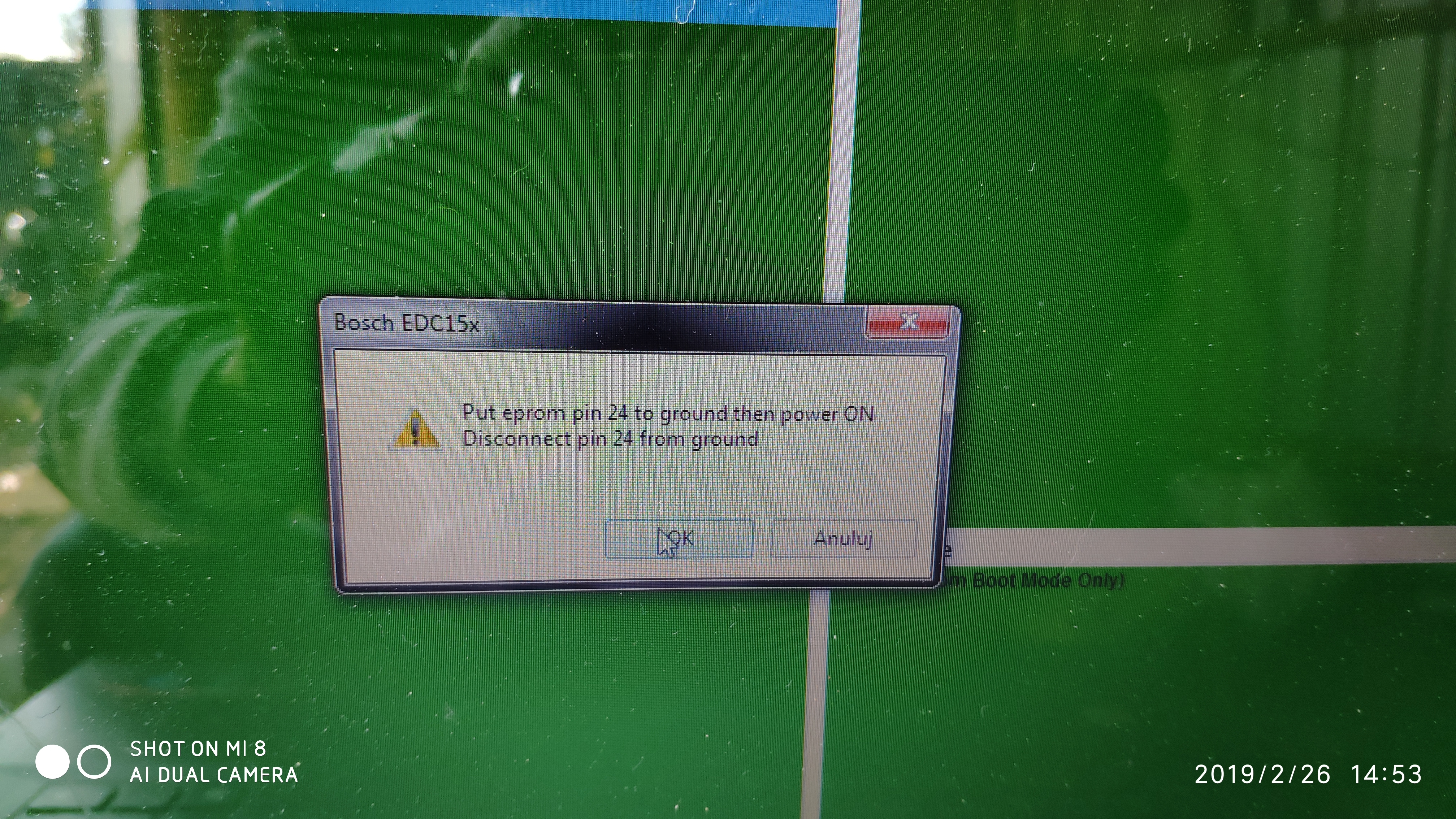

    Dzisiaj podłączyłem sterownik jak na pinoucie, ale wyskakuje taki komunikat Bosch ME7.4.6 citroen c5 - Zgrywanie wsadu ze sterownika
    Mam rozumieć muszę otworzyć sterownik i dołożyć masę do 24 pinu kości eprom?

    normalnym sprzętem zgrasz po OBD fragment zawierający interesujące Cię dane. nawet jeśli jakiś cudem zgrasz to tym pseudo MPPSem w boot mode, to przy programowaniu napotkasz na mały schodek, bo ten "MPPS" nie policzy checksum. Nie ryzykowałbym nie mając czym awaryjnie przywrócić tego do życia.

    I po ptokach najprawdopodobniej rozkodowałem immo. Błąd systemu antykradziezowego i dupa :p.

    nie ma co płakać nad rozlanym mlekiem. W tym ECU i tak ktoś dłubał bo flash był lutowany. Kupiłem zestaw rozruchowy i zamówię kessa bo on chyba ruszy po obd i wtedy bez strachu wyłączę te sondy :p
    Auto odpalone, przebieg się nadpisał oryginalny kluczyki dopisane także sytuacja uratowana.
