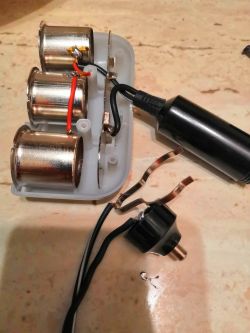

    Kupiłem jakiś czas temu na pewnej stacji rozgałęziacz gniazda zapalniczki na 3 gniazda sterowany za pomocą pilota przez podczerwień. Pewnego czasu pilot pojechał z autem wynajmowanym na drugi koniec kraju a ja zostałem z nieużytecznym rozgałęziaczem na podczerwień. Ostatnio postanowiłem go zmodyfikować. Wyrzuciłem podczerwień a gniazda zmostkowałem ze sobą (gdy była podczerwień każde miało swój własny kabelek- osobne wyzwalanie za pomocą pilota) a minus mają wspólny. Po próbie testowej prawdopodobnie uszkodziłem ładowarkę usb i ładowarkę kamery samochodowej włączając je do tego rozgałęźnika. Dopiero po powrocie zajrzałem do wtyczki od tego rozgałęźnika i jak się okazało nie ma w środku bezpiecznika...obie ładowarki pójdą do kosza bo nie ładują ani telefonu ani kamery (wątpię by dały się naprawić) - inna ładowarka działa.
    Chciałem zapytać, czy ten rozgałęźnik ruszy gdy zakupię mu wtyczkę posiadającą bezpiecznik?

    Ruszy bez problemu.
    Jednak: plus musisz mieć w środku na tej dużej płaskiej blaszce, a minus na tych gniazdach.

    Szybka odpowiedź. Dzięki. To oznacza, że bezpiecznik musi być bo inaczej zrobię to samo? Czy nie musi go być?
    Czyli, że kable są źle przylutowane? Cały czarny kabel (bez paska) dałem do blaszki dolnej a potem do wtyku (plus z plusem) a te zmostkowane to minus i dałem do tej klamry srebrnej. Czy coś źle zrobiłem?
