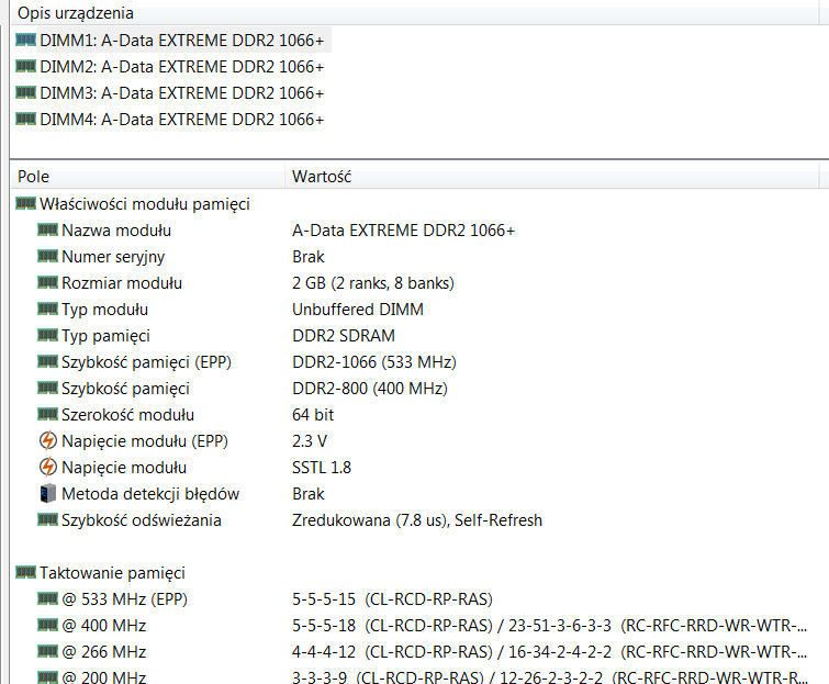

    Mam 8 giga takich samych pamięci ram pamięci 1066 teraz są 800 mhz dlaczego nie czyta 1066 przecież pisze na stronie gigabyte
    DDR2 DIMM sockets supporting up to 16 GB of system memory
    DDR2 1333(OC)/1066(Note 3)/800/667 MHz memory modules
    Mam uszkodzoną płytę główna czy muszę zmienić procesor mam x4 9500
    czy jak wymienię płytę główna to będzie to chodzić na 1066 8 giga ? normalnie dodam że jak ustawie w biosie na 1066 na sztywno nie na auto to są blue sceny systemu
    Przesyłam screen shoty

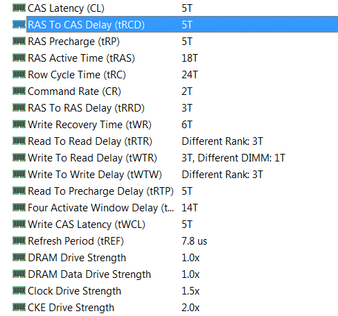

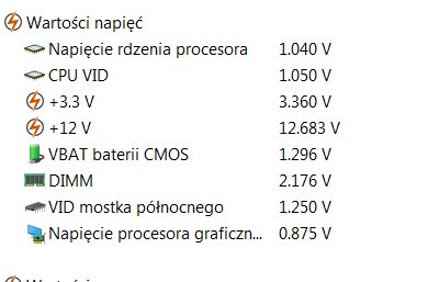

    jarekkk244
    zmiana napięć nic nie daje timingi jak ustawie i tak wykrywa 800 GA-MA770-UD3: RAM 1066MHz działa jako 800MHz - co robić? GA-MA770-UD3: RAM 1066MHz działa jako 800MHz - co robić?

    Przeczytaj jeszcze raz linię skopiowaną z manuala z prędkościami, może dojdziesz do jakiegoś wniosku, tak samo zobacz co jest napisane w przypisie note 3.
  • #5 17805904
    jarekkk244
    że tylko dwa sloty dmi odczytują 1066 jak dołożę więcej to już jest 800
