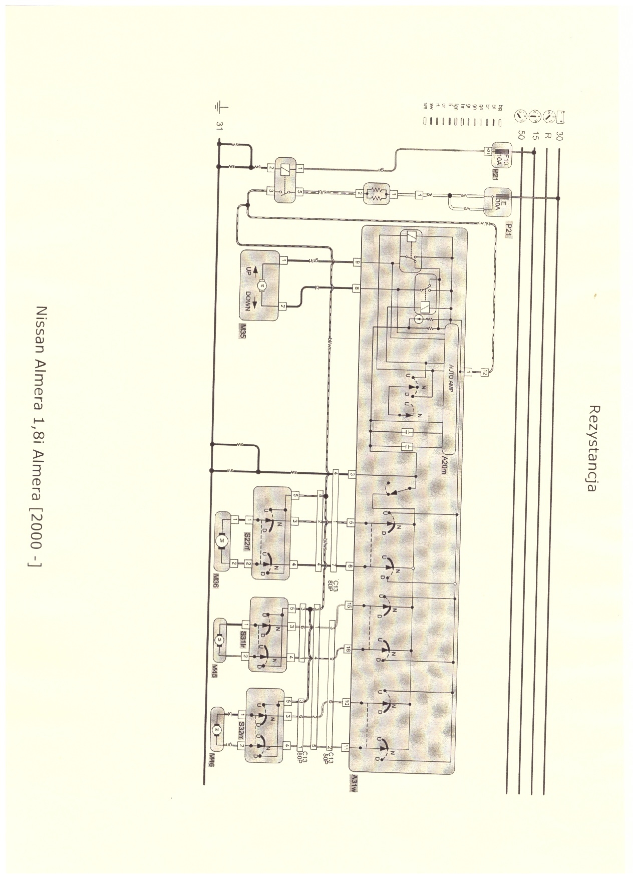

    Cześć,
    zapadła mi się szyba w aucie od strony kierowcy, przez winną prowadnicę. Próbowałem zdjąć bok i odczepić kostkę od elektryki, ale pech chciał, że kostka się zacisnęła i zamiast wyciągnąć ją z podłączonymi w odpowiednie piny kablami, odpiąłem same kable. Czy ktoś orientuje się jak je ponownie podłączyć tak, aby wszystko funkcjonowało? Na czeskiej stronie znalazłem jakieś manuale z instalacją elektryczną, ale jestem kompletnym laikiem i nie bardzo orientuje się co, jak i gdzie.

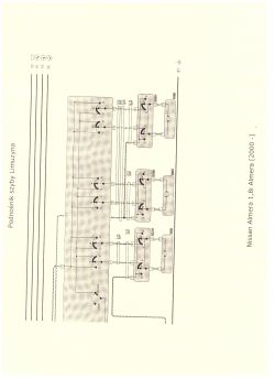

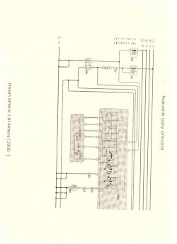

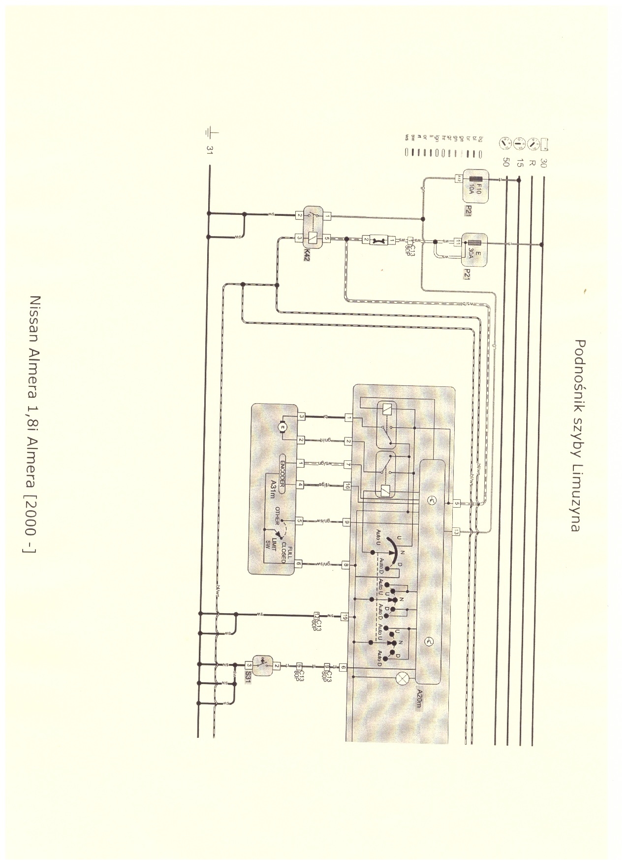

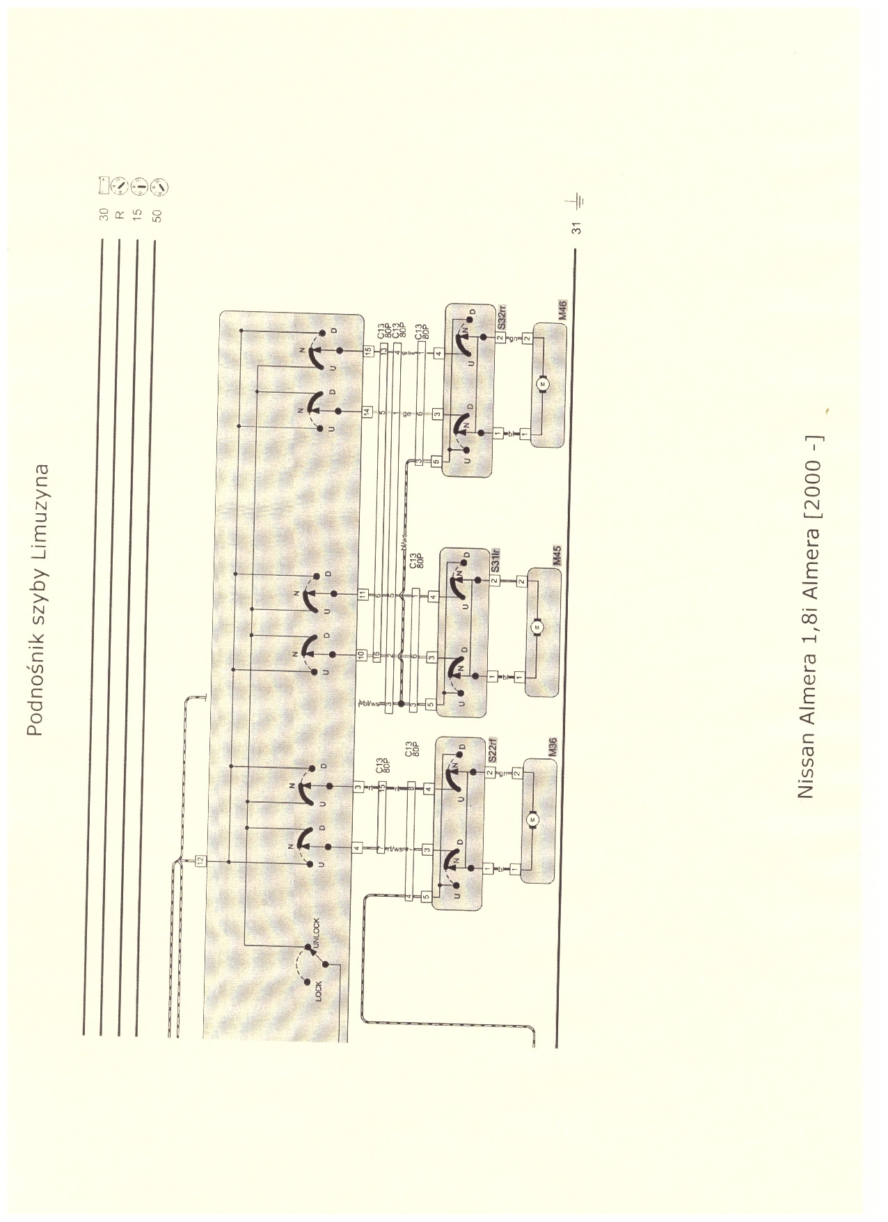

    Wg opisów są dwa rozwiązania a nie wiem jakie masz nadwozie. Więc rozkoduj sobie kolory przewodów i do roboty
    Wersja Hatchback:
    Nissan Almera N16 - Podłączenie kostki w drzwiach Nissan Almera N16 - Podłączenie kostki w drzwiach
    Wersja Limuzyna:
    Nissan Almera N16 - Podłączenie kostki w drzwiach Nissan Almera N16 - Podłączenie kostki w drzwiach Nissan Almera N16 - Podłączenie kostki w drzwiach
