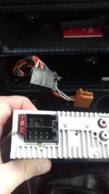

    Wiem, że było mnóstwo podobnych tematów, ale nie znalazłem w sumie nic dla mnie. Wiecie, jak się podłączyć do radia tymi dwiema kostkami, żeby pamięć po wyłączeniu zapłonu działała, tzn. stacje zapisane itp? Zdjęcie poniżej

    A4 musi mieć stałe +12V. Sprawdź w kostce iso miernikiem lub żarówką gdzie masz stałe i po stacyjce. Ale chyba będziesz musiał zamienić dwa plusy miejscami.
  • #3 17806029
    Michal_WWL
    A4 to podłączenie na stałe do akumulatora, A7 to +12V ze stacyjki.
    Tak powinno działać.

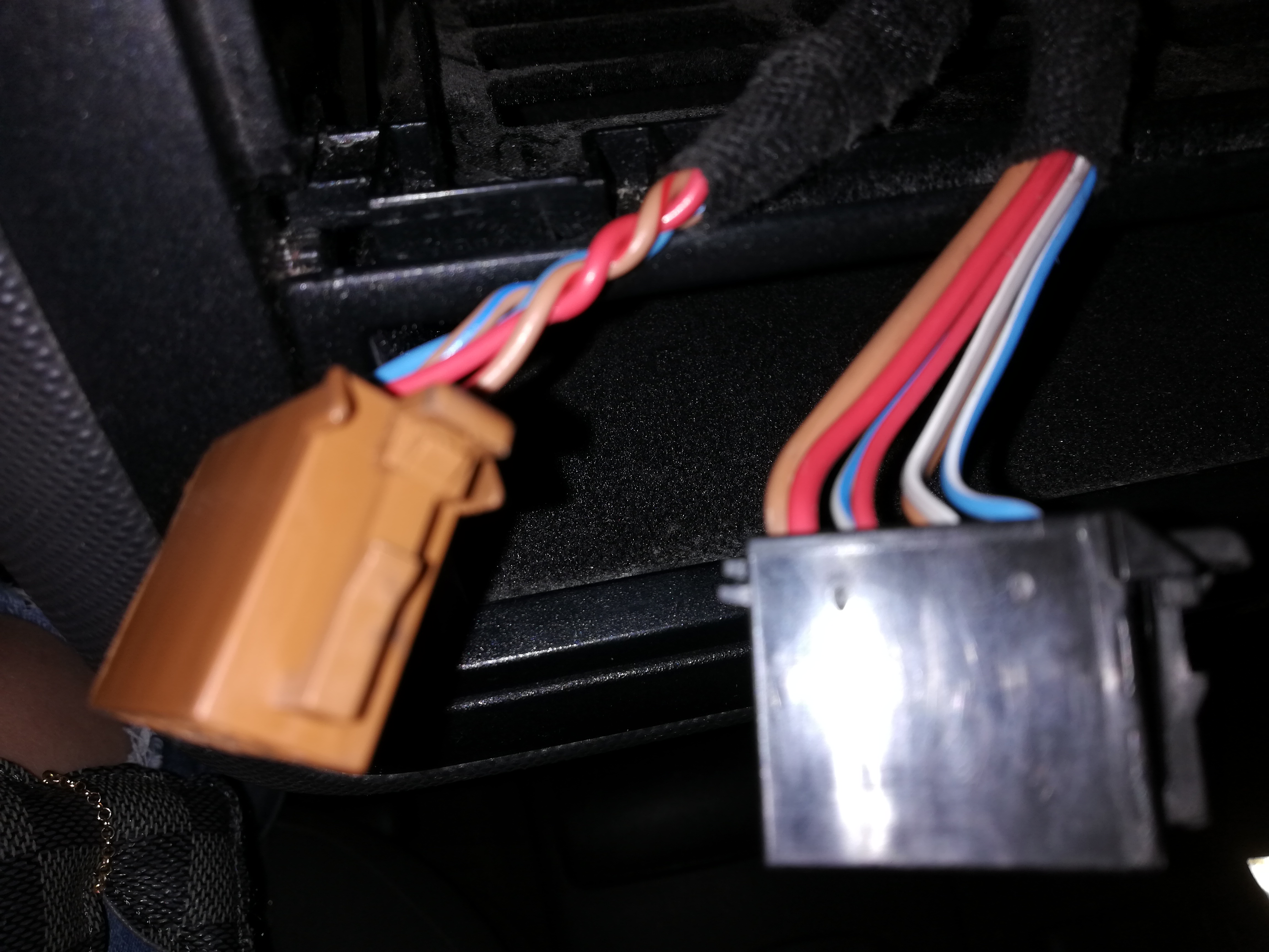

    Zarówno a4 jak i a7 mają stałe napięcie z aku sprawdzalem probowka. Co w takiej sytuacji ? Kabelek idący do a4 jest czerwono żółty a do a7 czerwono biały...
  • #5 17806467
    rnb_bolii
    To w takim razie jak gubi pamięć ???
    Wyjmij klucz ze stacyjki i sprawdź jeszcze raz.
  • #6 17806688
    Szamot92
    Poziom 6  
    Ok. Po wyjęciu kluczyka napięcie ginie w a7
  • #7 17806701
    rnb_bolii
    Czyli prawidłowo. Nie powinno radio tracić ustawień.
  • #8 17806726
    Szamot92
    Poziom 6  
    Czyli coś z radiem ?
  • #9 17806744
    rnb_bolii
    Podstaw jak masz, jeszcze inne radio dla pewności. Ale jeżeli podałeś prawdziwe pomiary, to coś z radiem nie halo. Chodź nie spotkałem sie z takim przypadkiem.
    Myśle że w radiu dobrze programujesz...
  • #10 17810901
    Szamot92
    Poziom 6  

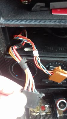

    W A4 te prąd ginie po wyjeciu kluczyka. Kabelek zoltoczerwony odpowiedzialny za pamięć radia A4 jak w opisie na Radiu. Może zamienić na ten czerwony w którym idzie prąd po wyjeciu kluczyka? Jak się wypina wgl takie kabelki z tej kostki?
    #11 17810911
    rnb_bolii
    Ciężko się wyjmuje te złączki z kostki. Są tam takie haczyki wychodzące z tego konektora. Ja jak miałem zamienić to ucinałem, zamieniałem i lutowałem. Ale skoro zasilanie jest prawidłowe, bo tak podałeś to nie ma to sensu przekładać.

    Kostka pomogła. Trzeba połączyć ŻÓŁTY Z CZERWONYM i po wyjeciu kluczyka pamięć zostaje w radiu. Jest możliwość żeby to radio włączyło się samo po przekręceniu kluczyka ? Miałem tak w poprzednim radiu.
  • #20 17836297
    Szamot92
    Poziom 6  
    Wszystko Juz ok radio odpala wraz z zapłonem dziękuję i pozdrawiam; ))
