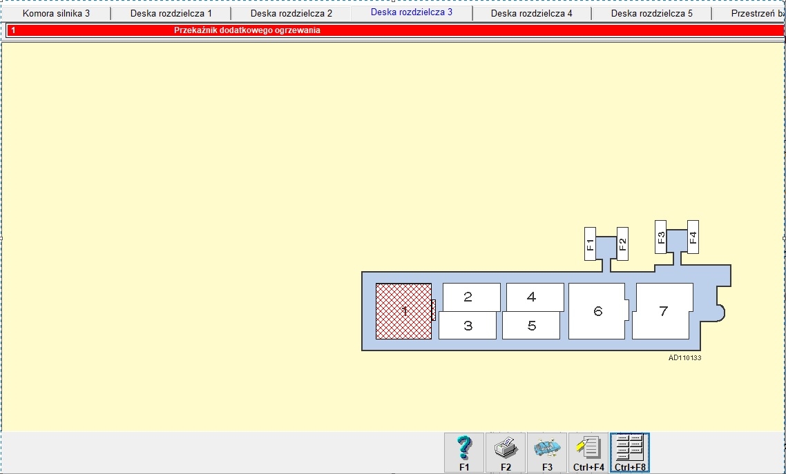

    Witam. Auto jak w tytule Passat b6 2.0tdi BMP rok 2005 październik. Problem wystąpił nagle i jednocześnie. Chwile po odpaleniu pokazuje się kontrolka migająca świec żarowych z błędem P0404 czyli EGR (błąd recyrkulacji spalin). EGR jest elektryczny, został wymieniony na nowy, potem na używany sprawny i dalej to samo. Z tym objawem zanikło zasilanie podgrzewania foteli (nie działa prawy ani lewy). Do tego brak reakcji na włączenie ogrzewania postojowego webasto. Co do webasto przy próbie odpalenia słychać jak włącza się silnik w zbiorniku i po chwili się wyłącza a ogrzewanie się nie załącza. Bezpieczniki sprawdzone -całe. Nie mam rozpiski przekaźników. Czy któryś z kolegów posiada schemat elektryczny do tego auta? Mile widziana podpowiedź od czego zacząć.
  • #2 17808220
    piachu1994
    Schemat potrzebujesz dokładnie jakich elementów?
    Zaznaczony przekaźnik dodatkowego ogrzewania:
    VW Passat B6 2.0 TDI BMP 2005: Migająca kontrolka świec, EGR, brak ogrzewania
  • #3 17808233
    sebo1_30
    Kolego dzięki za szybką odpowiedź. Gdzie znajduje się ten przekaźnik? Potrzebny fragment schematu jak jest realizowane zasilanie webasto, podgrzewanie foteli oraz zaworu egr. Dziwne jest to że te trzy rzeczy padły jednocześnie. A i w razie pytania nadwozie kombi 3c5 comfort.
