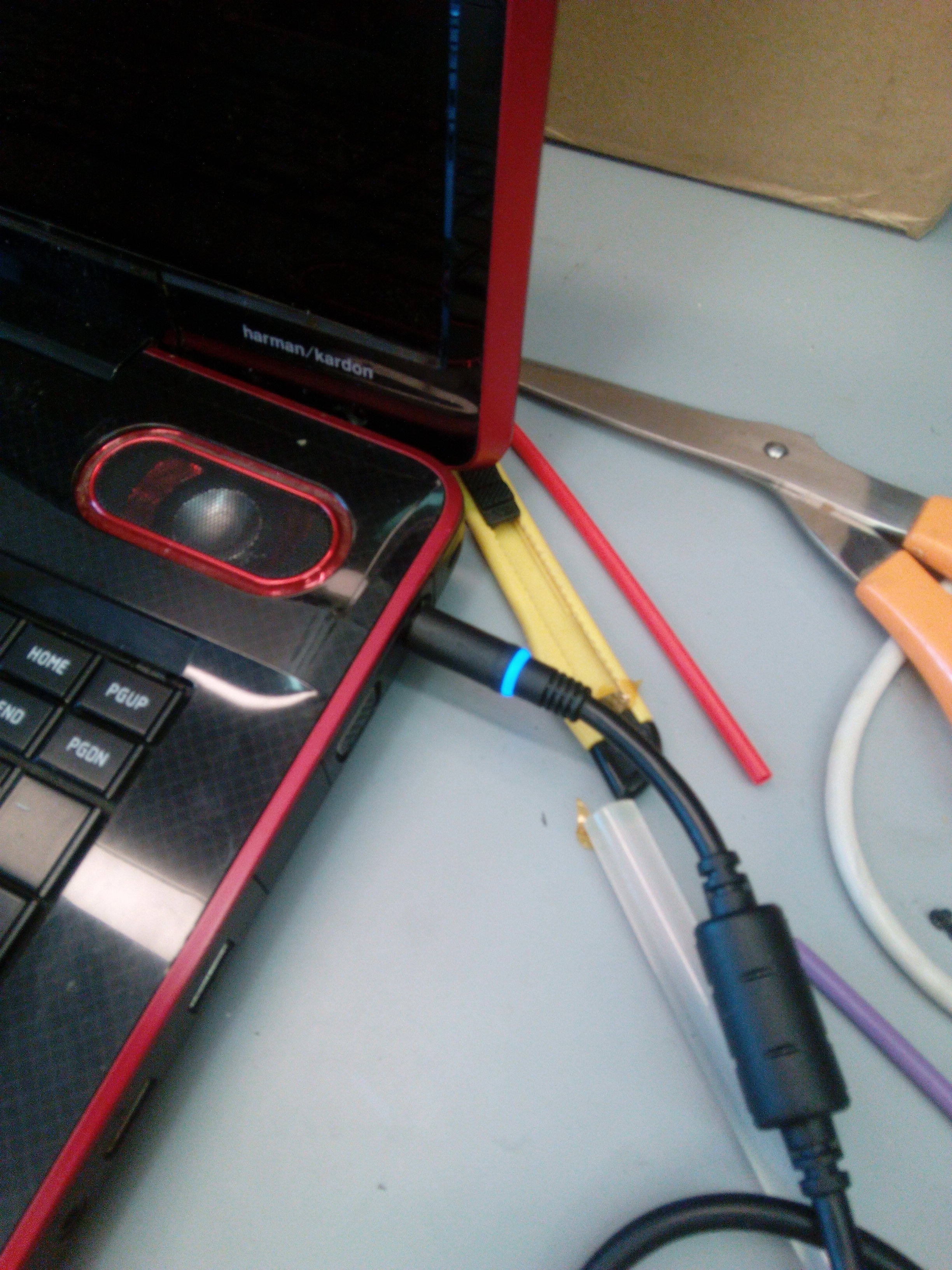

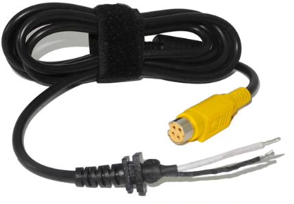

    Cześć!
    Szukam przewodu jak na zdjęciu:
    Gdzie znaleźć kabel do ładowarki Toshiba x500/x505?
    Jest to kabel do ładowarki do Toshiby x500/x505. W Polsce ładowarka kosztuje koło stówy jak dobrze poszukać, kabel u Chińczyka koło 7$, ale będzie szedł ponad miesiąc. Laptop nie prezentuje sobą dla mnie tak wielkiej wartości, więc wolałbym najpierw poszukać jakiejś alternatywy, a wtyczka wygląda na całkiem typową. Przy czym obciążenie wynosi 4-5A.
    Jakieś pomysły?
    Pozdrawiam!
    #2 17808627
    sosarek
    Dwa piny to plus, dwa to masa - możesz zrobić na wsuwkach albo szukaj np.ML517 bądź co najszybsze i najrozsądniejsze - wymienić gniazdo na inne.

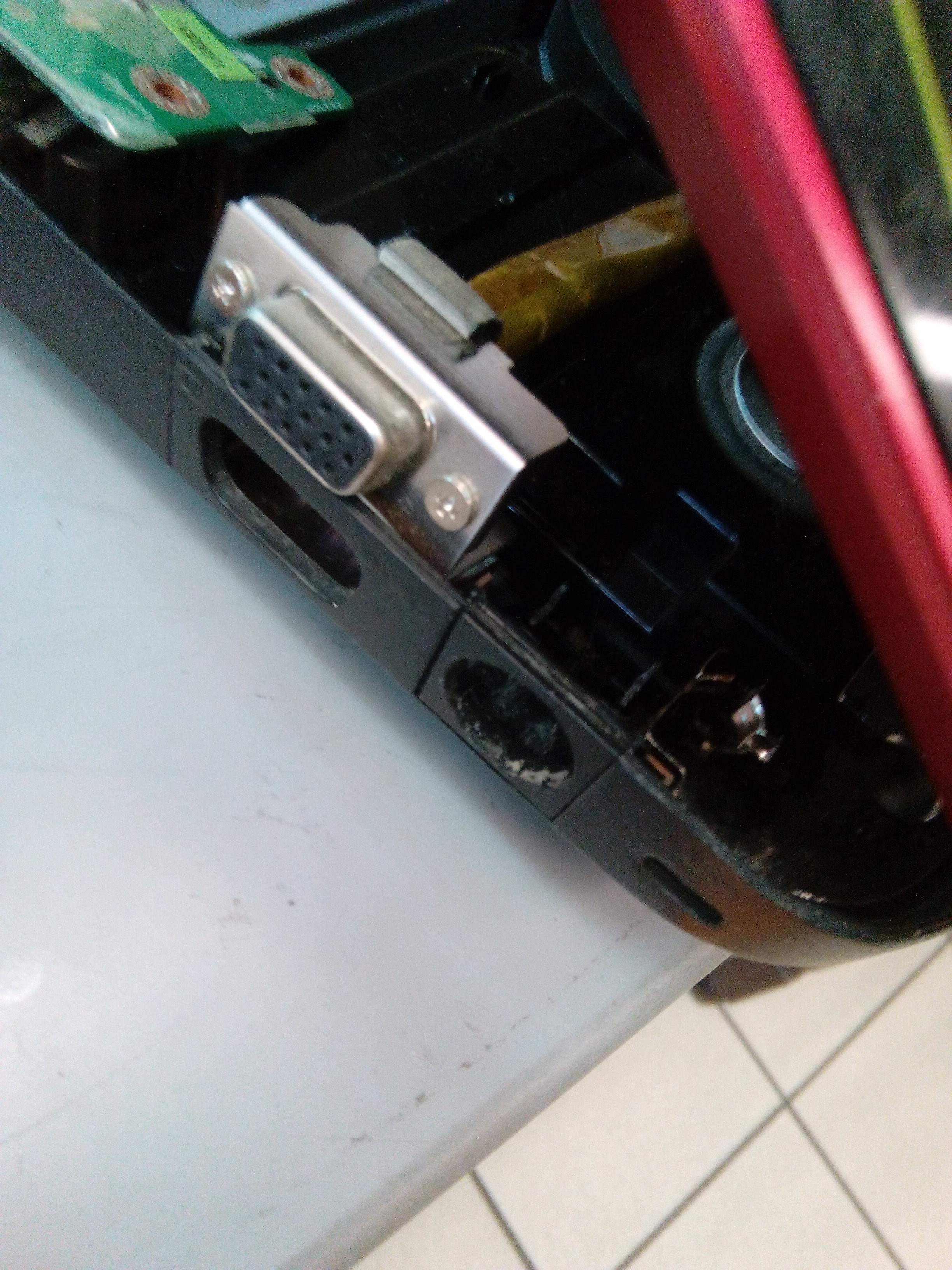

  • #4 17900044
    Gloomwing
    Więc...
    Dość się już naszukałem tej wtyczki i nic niestety sensownego nie znalazłem, z resztą, i tak nie miałem zasilacza „od niczego”, któremu nie żal by mi było odciąć wtyczki, więc stanęło na wymianie gniazda.
    Gniazdo zamówiłem już ładnych kilka tygodni temu, ale jakoś się nie mogłem zebrać, ale wczoraj się udało. Cała operacja zejęła mi godzinę, do dwóch. Używane gniazdo kosztowało mnie jakieś 5 zł. To cały koszt przedsięwzięcia.

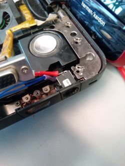

    Jeśli chodzi o rozebranie laptopa odsyłam do yt. Ja oczywiście rozebrałem go tylko o tyle, żeby dało się dobrać do gniazda i kawałka przewodu:
    Gdzie znaleźć kabel do ładowarki Toshiba x500/x505? Gdzie znaleźć kabel do ładowarki Toshiba x500/x505?

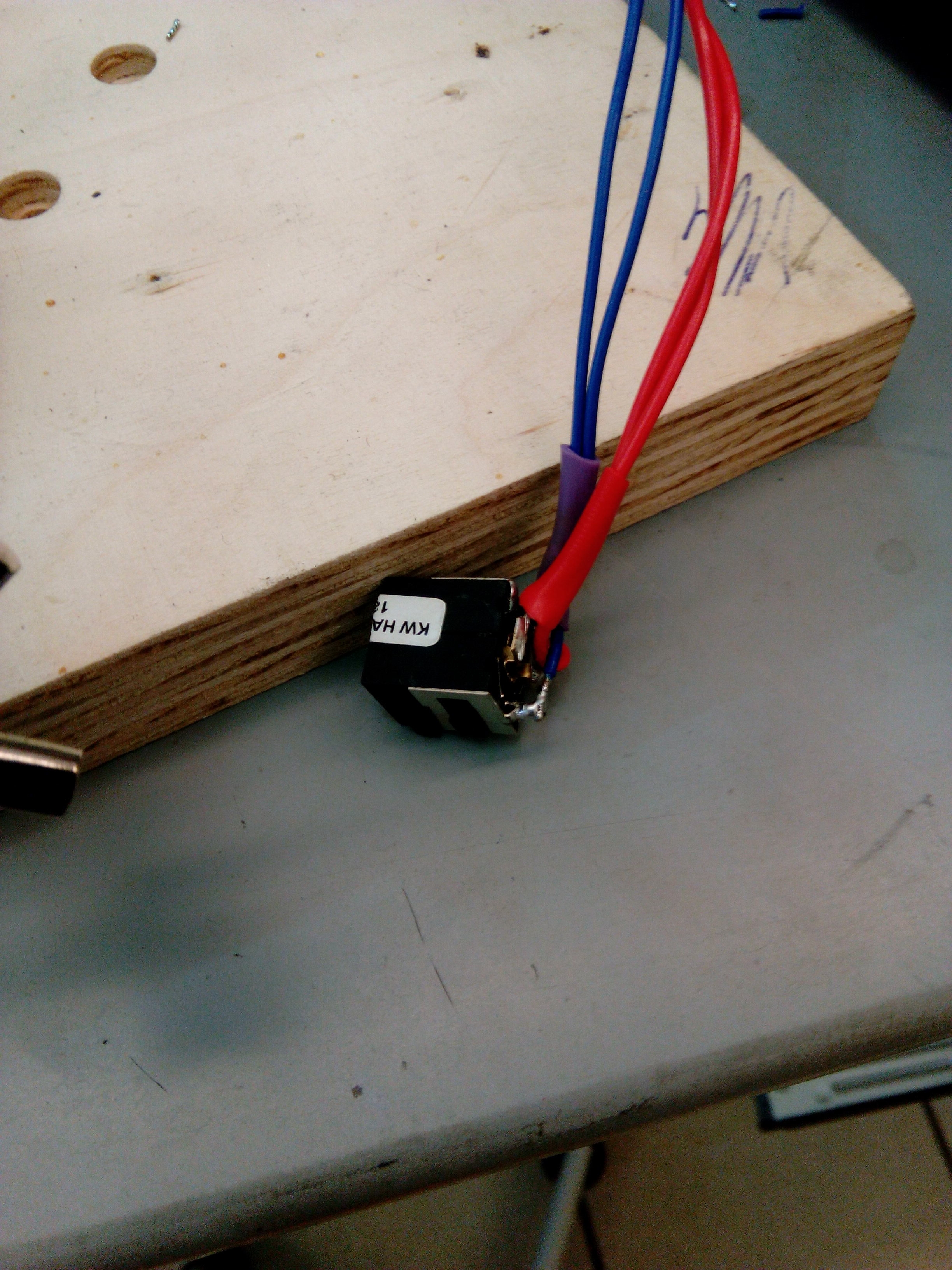

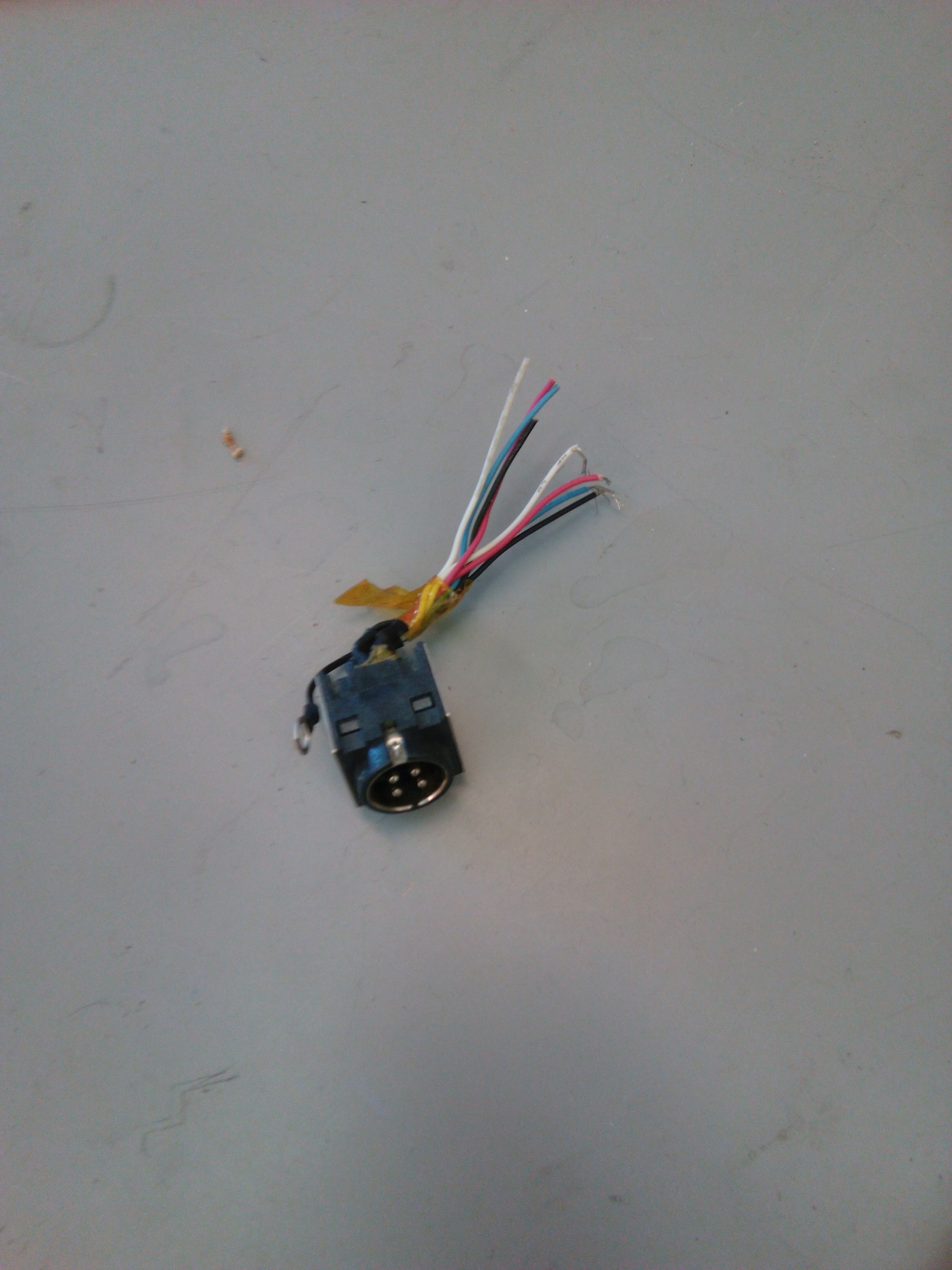

    Przewody oryginalne, Delloweskie, odlutowałem, by zastąpić je troszkę grubszymi (zasilacz jest na 6-7A, laptop bierze do c.a 10A), jak się później okazało, całkiem niepotrzebnie, ponieważ oryginalne przewody były równie cienkie ;)
    Przewodu „data” wtyczki dellowskiej, oczywiście, nie lutowałem.

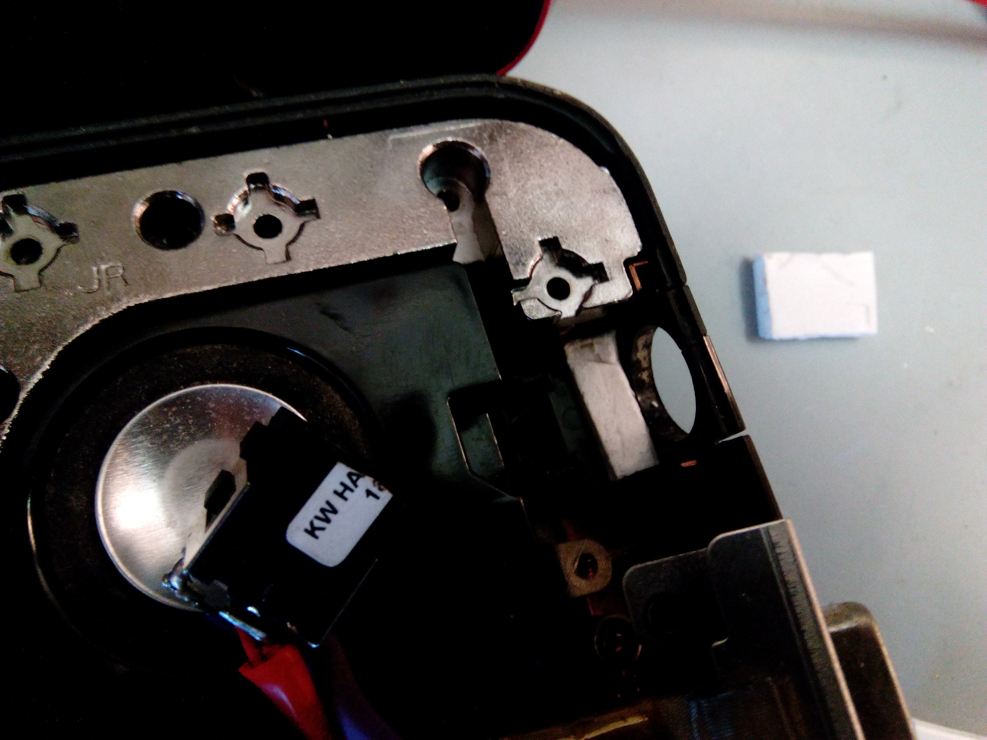

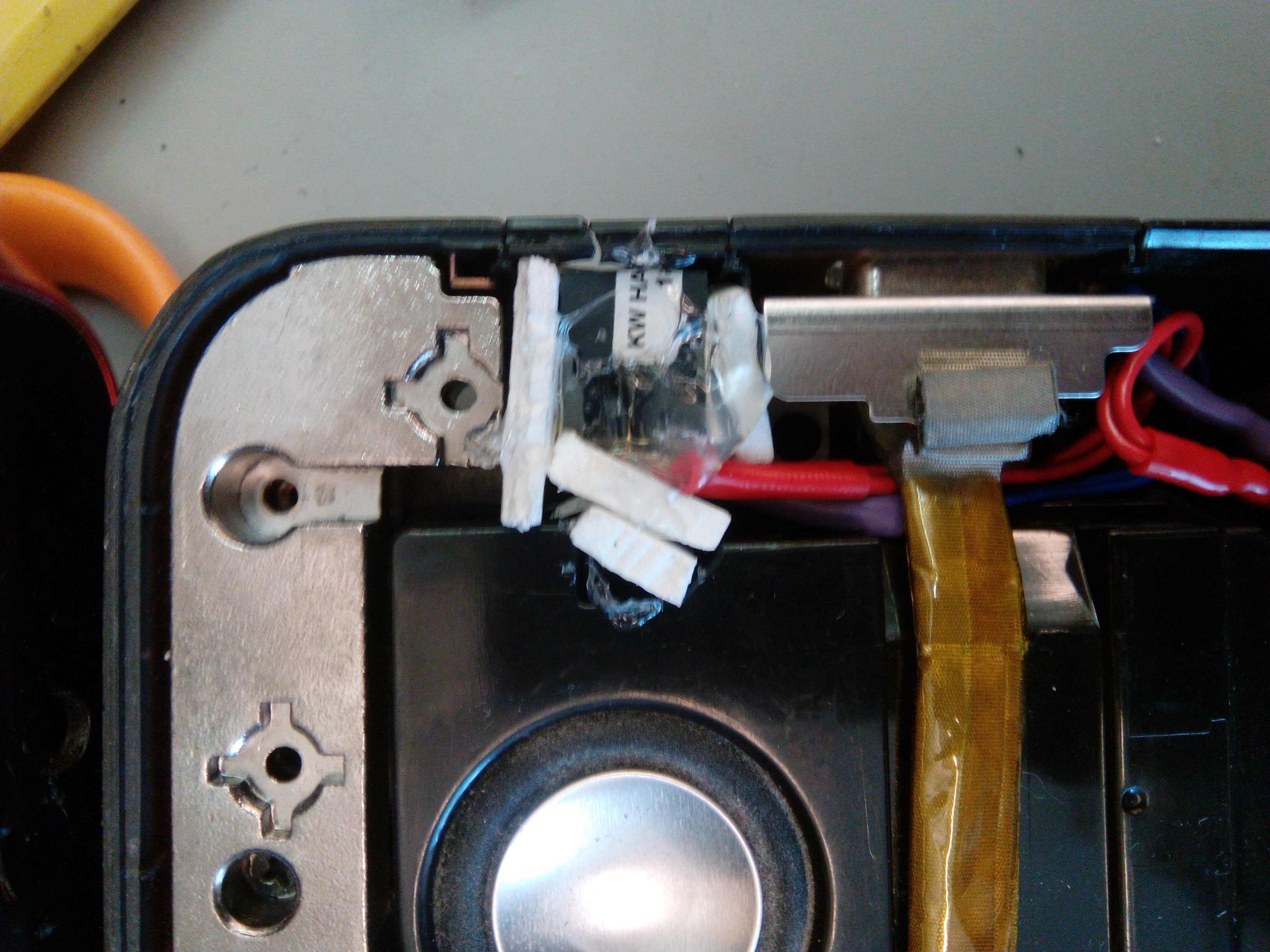

    Jak widać poniżej, nowe gniazdo jest mniejsze od starego, co za tym idzie „luźne”, upchałem tam tego wdzięcznego tworzywa modelarskiego, którego nazwy nie pamiętam, po to, żeby gdzieś tam nie uciekło wewnątrz obudowy, natomiast klejem termotopliwym „przyłapałem” wszystko (dość nieelegancko, ale nie chciało mi się drukować „adaptera”), tak, żeby te kawałki nie ucekły gdzieś w trakcie użytkowania. Nie widać na zdjęciach, ale na wierzch też położyłem kawałek tworzywa, żeby obudowa nim docisnęła gniazdo.
    Całość trzyma się przyzwoicie. Wtyczka bez problemu wchodzi i ładuje. Założyłem, że gniazdo będzie mogło się w obudowie poruszać i ruchem kompensować „naciski” na kabel (których raczej nie przewiduję), chociaż wyszło trochę za luźno.
