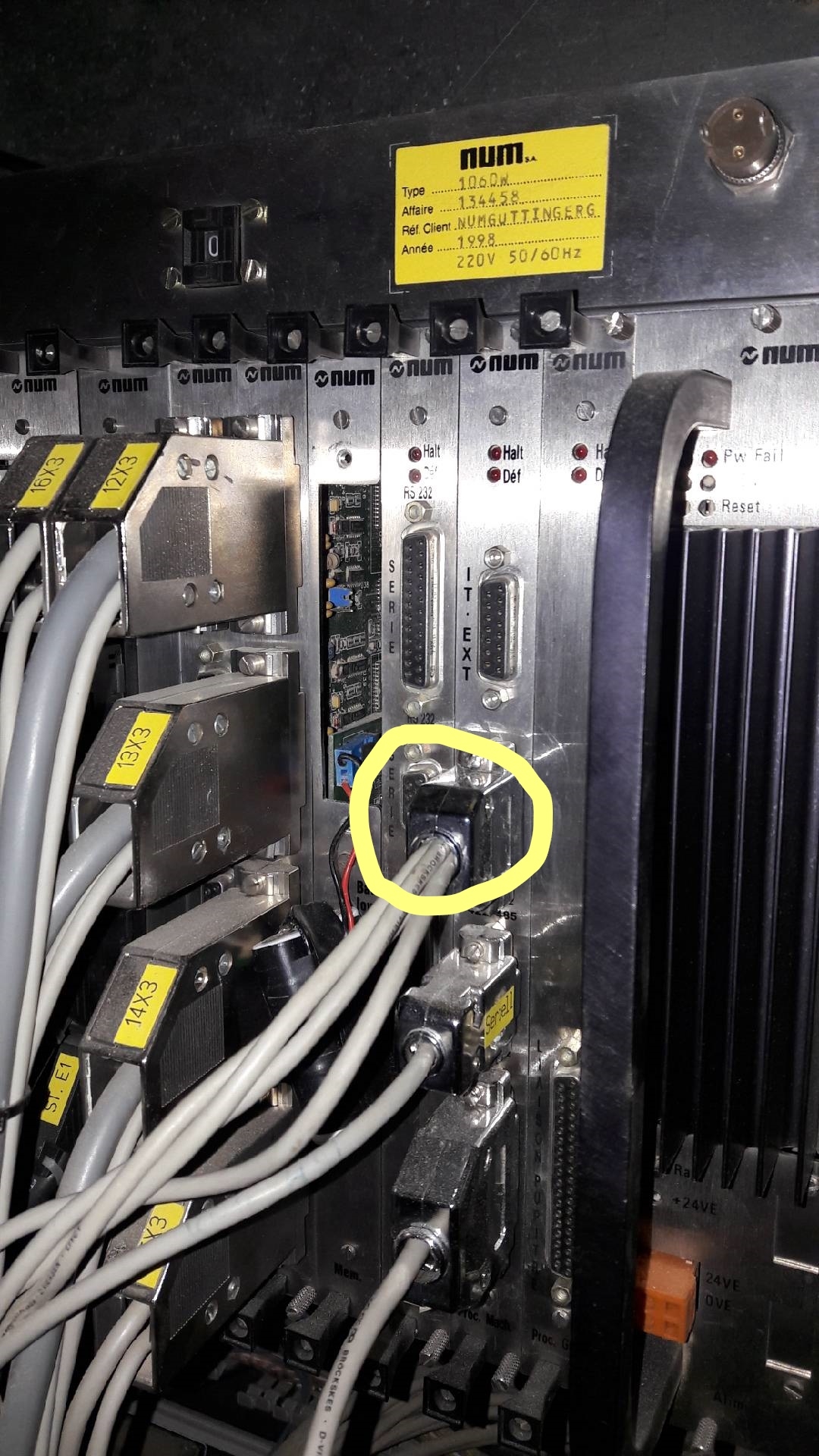

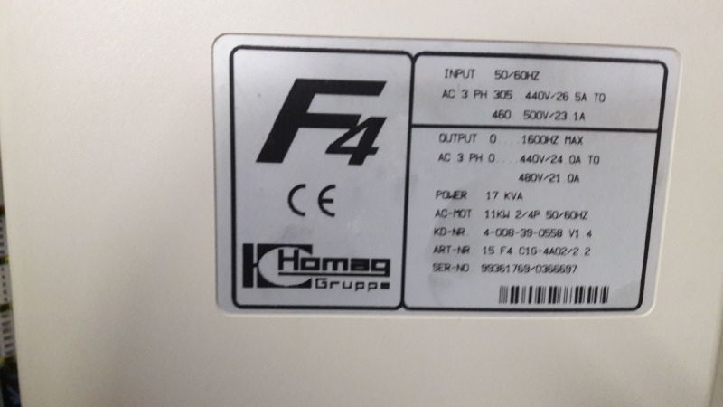

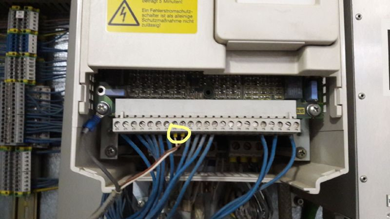

    Falownik Keb F4 na Homag Optimat BP145 - stałe obroty wrzeciona Falownik Keb F4 na Homag Optimat BP145 - stałe obroty wrzeciona Falownik Keb F4 na Homag Optimat BP145 - stałe obroty wrzeciona Załaczam zdjęcia tabliczki falownika oraz połaczeń.Zaznaczone miejsca połaczenia Numa z Falownikiem prze RS. Proszę pomózcie bo nie mam na to pomysłu. W komputerze niezależnie ile ustawie obrotów wrzeciono chodzi z tą samą prędkością nie ma sily ;-( wiem już tyle, ze Homag ukrywa ustawienia i wprowadzają one w błąd ale może da się jakoś to zrobić ;-)

    Z tego co widać prawdopodobnie jest to sterowanie napięciowe 0-10V.
    Napięcie pomiędzy zaciskami 8 i 9 powinno być w w tym zakresie.
    0V to obroty minimalne a 10V obroty maksymalne.
    Zaciski 4 i 5 wejścia sterujące I1 i I2 czy tam pojawia się napięcie sterujące względem zacisku 13 (masa cyfrowa)?
    Do których zacisków podpięte są niebieskie przewody?
    Jakie są parametry CP falownika?

    Na zaciskach 8i9 miernik pokazuje non stop 1,4v czy wrzeciono się kręci czy nie. Między zaciskami 13 i 4 oraz 13 i 5 brak napięcia. Kable fizycznie nie uszkodzone. Gdzie szukamy dalej?

    Najbardziej oczywistym wnioskiem jest uwalona/niesprawna karta wysyłająca napięcie. To chyba na zaznaczona przez Ciebie na żółto. Rozumiem ze inne przewody z tej wtyczki lecą na inne falowniki ale też na wejścia 8/9? I tamte falowniki działają poprawnie? Radziłbym jak pisałem wcześniej przełożyć kabelek od innego wrzeciona [najlepiej takiego samego] i sprawdzić czy reaguje prawidłowo - tylko trzeba wiedzieć co się robi by nie uszkodzić czegoś lub kogoś . Sprawdź dokładnie wg. schematu i instrukcji wejścia I1-I4 bo na obrazku widać, że coś jest podpięte (ktoś pisał o tym wcześniej). Co aktywują sygnały na tych wejściach. Zresztą kolejne również.

    Po fotce wnioskuję że podłączenia przewodów są następujące:
    8 biały
    9 brązowy
    1,3,4,5,6,7,10,11,12,13,19,21,23 niebieskie przewody.
    1-3 jest to przekaźnik wyjściowy
    4,5,6,7 to odpowiednio I1, I2, I3, I4 wejścia cyfrowe
    13 masa dla tych wejść
    10 to F a 11 to R to kierunki obrotów albo start/stop
    12 to OUT1
    8 i 9 to wejście analogowe
    Można spróbować podłączyć potencjometr jako zadawanie obrotów:
    10 K Ohm liniowy 0,5W
    18 połączyć z 9 i jednym końcem
    9 podłączyć pod drugi koniec
    8 podłączyć do suwaka
    W razie wątpliwości schemat podłączenia potencjometru jest w
    dokumentacji falownika.
