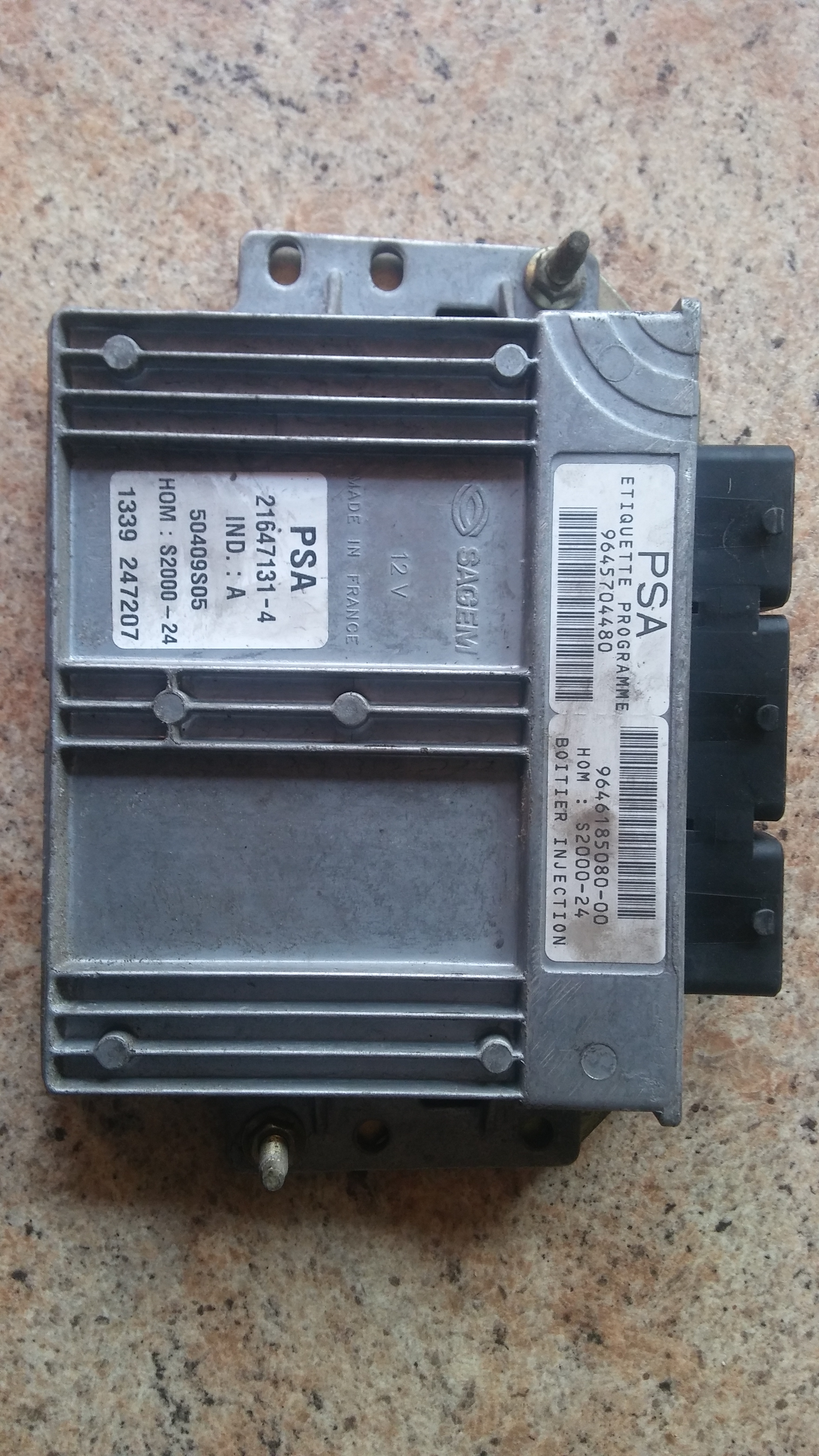

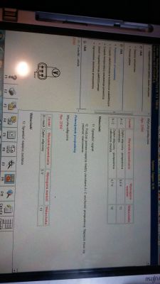

    Dokładnie powinno być od 0.6 V przy zamkniętej przepustnicy i 4.7V przy otwartej
    Sterownik sagem- a występował jeden typ w tym modelu
    Kod silnika na foto w lewym górnym rogu
    silnik 75km 2001r.
