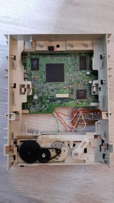

    Pomysł nieco zmodyfikowałem dodając mikrokontroler attiny13 + scalony mostek H L293D, 2 rezystory i kondensator ceramiczny - aż tyle albo tylko tyle elementów :D .
    Układ działa tak, że po naciśnięci przycisku tacka się nie wysuwa, ale zaczyna migać dioda. Gdy po odliczeniu odpowiedniej liczby mrugnięć (odpowiadającej pierwszej cyfrze kodu) naciskamy guzik ponownie. Dioda znów zaczyna migać ... itd aż wprowadzimy 4 cyfry kodu. Jeśli będą właściwe tacka się wysunie, jeśli napęd pozostanie zamknięty dioda zgaśnie i układ pozostanie w czuwaniu do następnego naciśnięcia.
    Po naciśnięciu przycisku dioda miga 10 razy, jeśli podczas migania nie zostanie naciśnięty przycisk, procedura jest natychmiast kończona.
    Układ oczywiście posiada możliwość zmiany kodu (fabryczny kod po zaprogramowaniu procka jest zawsze "0000" przy czym migania diody zaczynamy od cyfry 0 czyli pierwsze mignięcie to 0, drugie to 1, trzecie to 2 - aby zatwierdzić daną cyfrę trzeba nacisnąć przycisk zaraz po zgaśnięciu diody - choć jest pewna tolerancja i jeśli naciśniemy przed zgaśnięciem diody to jest to zaliczane).

    Następnie należy zlokalizować wyłączniki krańcowe (2szt na wspólnej masie) silnik, diodę świecącą oraz przycisk. Tu mała uwaga: pomimo że dioda, przycisk i krańcówki są na masie to w moim przypadku krańcówki były na osobnej masie więc musiałem dodatkowo je zmostkować.
    Dioda świecąca nie może być na masie więc ścieżkę od jej katody trzeba odciąć. W moim egzemplarzu napędu dioda była dwukolorowa - wykorzystałem jeden kolor - zielony.
    Tu pojawił się mały problem zagrażający prostocie powielania powyższego układu, ponieważ okazało się że poszczególne egzemplarze napędów mają różny sposób działania krańcówek (np w jednym z moich napędów przy zamkniętej tacce obie krańcówki zwarte do masy, a w drugim tylko jedna). Mając to na uwadze program dla uC napisałem tak, by przy pierwszym uruchomieniu układ sprawdzi sobie sam krańcówki (opis w dalszej części).
    Zmontowany układ wygląda tak:
    Mini "sejf" ze starego CD/DVD-roma Mini "sejf" ze starego CD/DVD-roma
    Po przylutowaniu kabelków płytkę wkleiłem klejem na gorąco w miejscu w którym nie przeszkadza w wysuwaniu szufladki.
    Biegun dodatni dałem oddzielnie do zasilania części logicznej i oddzielny do zasilania silnika.

    Procedura uruchamiania (początkowa procedura odczytu układu krańcówek):
    Przed podłączeniem zasilania należy zamontować tackę i ustawić ją w pozycji full open.
    Podłączyć zasilanie - dioda zaświeci się.
    Należy pchnąć tackę do zamknięcia - tacka powinna ruszyć do całkowitego zamknięcia (jeśli tacka zamiast zamknąć się otworzy należy natychmiast wyłączyć zasilanie i odwrócić bieguny silnika; następnie rozpocząć procedurę od początku)
    Po całkowitym zamknięciu tacki dioda nadal będzie świecić a przycisk nie będzie reagował. Należy wyłączyć zasilanie. Od tego momentu sejf jest gotowy do użytku z kodem 0000.
    Jeśli w czasie procedury tacka się zamknie ale dioda zamiast świecić będzie szybko mrugać należy odłączyć zasilanie i dokładnie sprawdzić układ krańcówek.
    Krańcówki są 2 więc możliwych kombinacji ich stanu jest 4. Jedna z tych kombinacji jest nieważna/niewystępująca. pozostałe układy to pełne otwarcie, pełne zamknięcie, częściowe otwarcie. Mrugająca dioda oznacza że jedne z kombinacji podczas wykrywania została zdublowana.
    U mnie taka sytuacja właśnie miała miejsce, ponieważ po zdemontowaniu dźwigni od awaryjnego otwierania element który naciska krańcówki za mocno się przesuwał powodując niewłaściwy stan.

    Oczywiście można tylko:
    1 - projekt miał być w 100% powtarzalny, a napędy z minijackiem i pokrętłem głośności to już rzadkość.
    2 - uC użyty w projekcie to attiny13 z pamięcią flash 1K, obecna wersja wsadu zajmuje ponad 95% pamięci, a i tak z części funkcjonalności jakie chciałem zmieścić, musiałem zrezygnować...
    SylwekK napisał:
    @xentis , nie myślałeś, żeby zamiast blokować sobie linię RESET zrobić przyciski na jednym pinie ADC z drabinką rezystorową? Mógłbyś nawet i 10 guzików obsłużyć :)
    Myślałem o tym ale:
    1 - tak jak już wyżej pisałem pamięć procka jest już zapchana więc ciężko by było jeszcze upchnąć obsługę ADC
    2 - żeby zyskać wolny pin, to na adc musiałbym przenieść zarówno przycisk, jak i obie krańcówki (przycisk i tak jest już współdzielony z diodą LED na jednym pinie). Natomiast takie rozwiązanie jest może dobre przy klawiaturze gdzie z założenia w jednym momencie naciśnięty jest tylko jeden przycisk. Krańcówki są dwie i w pewnych warunkach obie mogą być zwarte do masy (zależy to od konkretnego rozwiązania w konkretnym napędzie), jeśli dodać do tego możliwość jednoczesnego naciśnięcia przycisku to robi się problem.
    Z mojego punktu widzenia wyłączenie pinu reset nie stanowi problemu gdyż posiadam narzędzia do obsługi programowania wysokonapięciowego (inaczej prototypowanie tego układu było by bardzo utrudnione).
