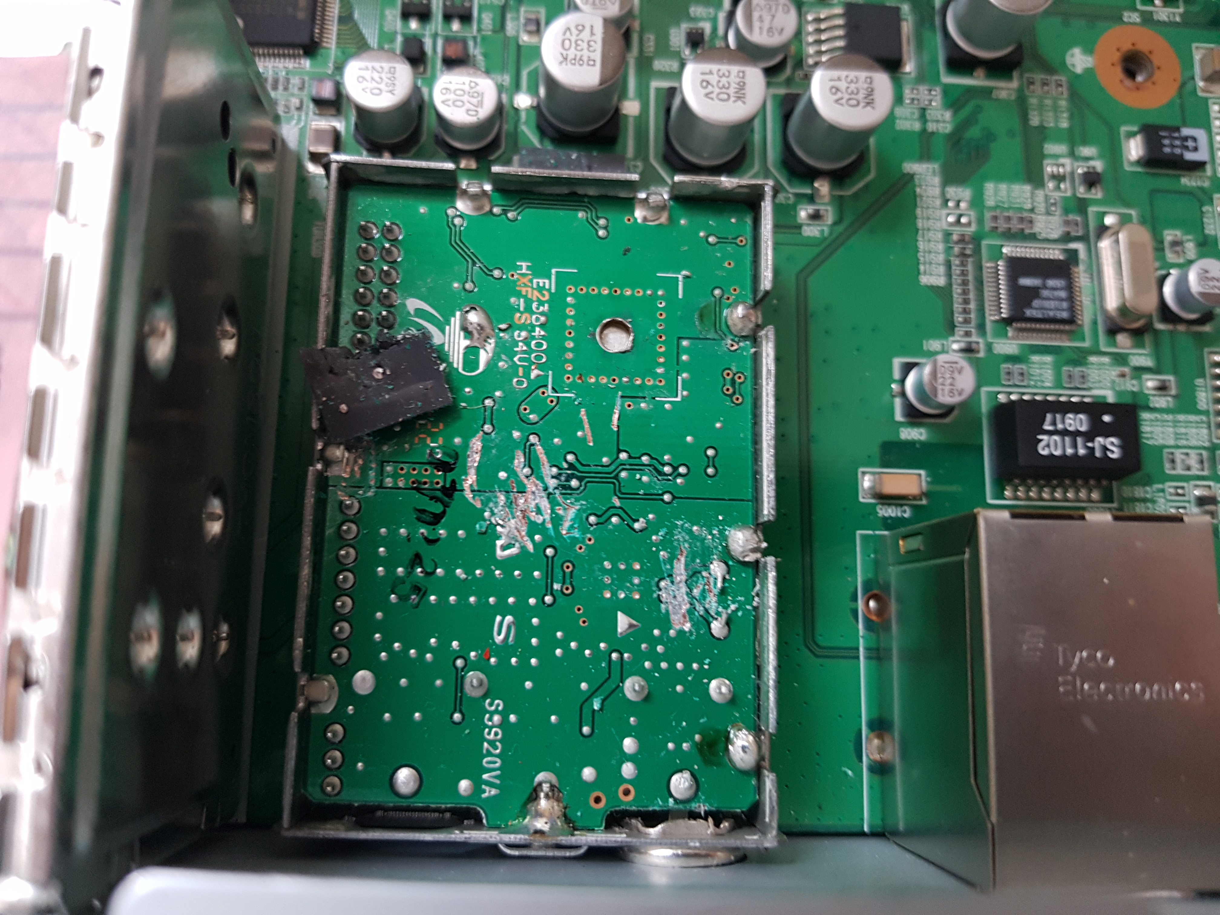

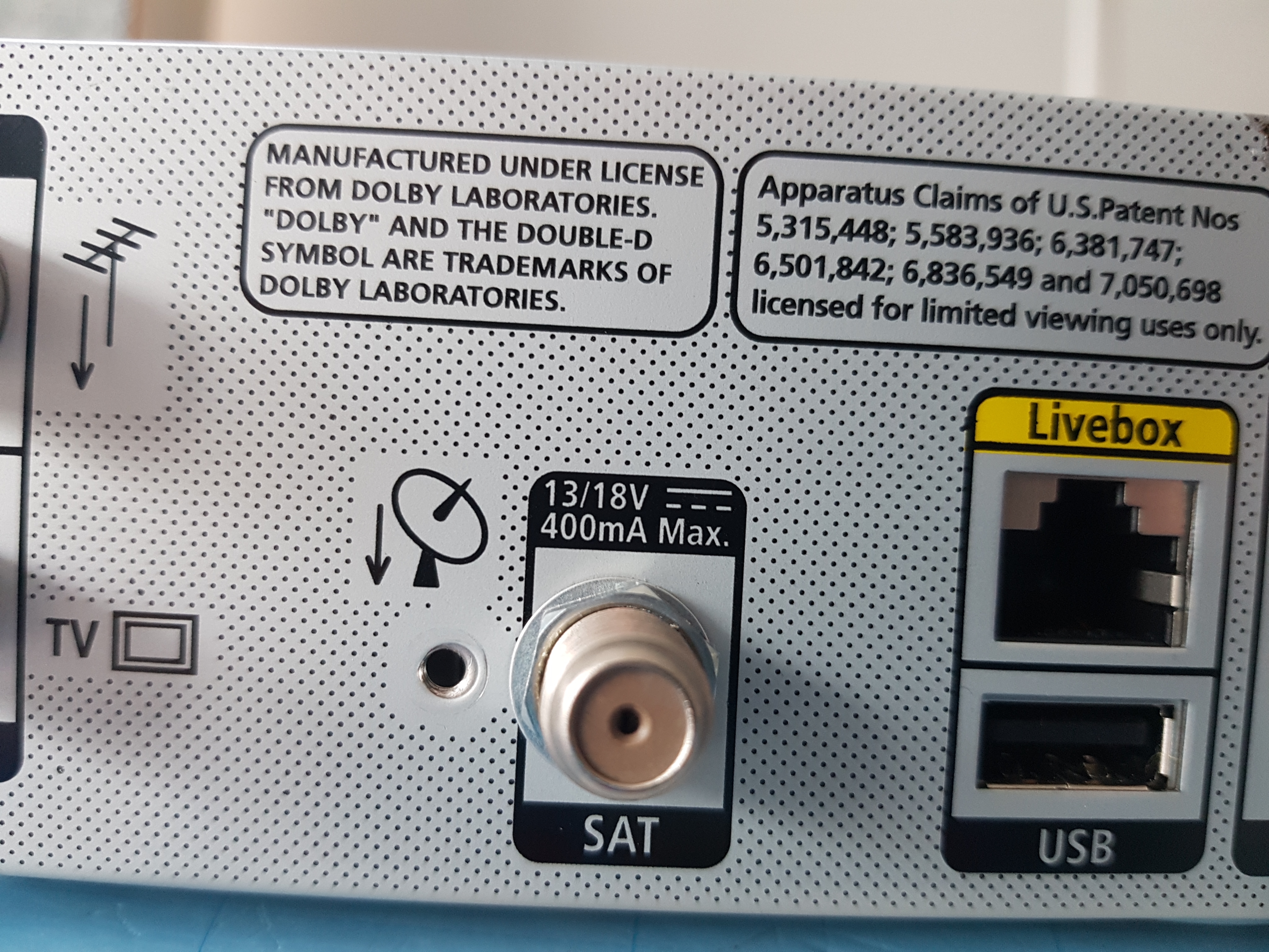

✨ Użytkownik pyta, jak wyjąć płytę PCB z telewizora Samsung SHD 85, gdy gniazdo antenowe jest zablokowane przez nakrętkę, która jest przykryta płytką sterującą. Odpowiedzi sugerują odkręcenie nakrętki oraz wszystkich śrub mocujących PCB. Wskazówki obejmują również odlutowanie zaczepów, co może ułatwić demontaż. Po wykonaniu tych kroków użytkownik potwierdza, że udało mu się usunąć płytę.
