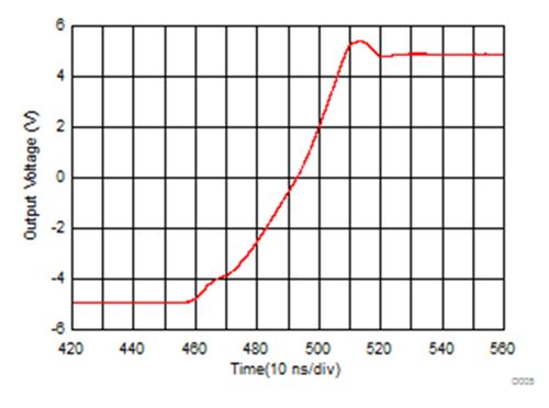

Tego rodzaju systemy korzystają najczęściej z multipleksera, który łączy sensory z torem przetwarzania analogowo-cyfrowego poprzez multiplekser, jak pokazano na rysunku 4a. W układzie takim, każdy podłączony do systemu sensor posiada swój własny wzmacniacz operacyjny, który nie musi być zbyt szybki.
Alternatywne podejście zaprezentowano na schemacie pokazanym na rysunku 4b, gdzie wszystkie sensory podłączone są poprzez multiplekser, do superszybkiego wzmacniacza operacyjnego, który stabilizuje się w dużo krótszym czasie niż te z układu pokazanego na rysunku 4a. Wynika to z faktu, że w czasie przełączania sensorów następuje zawsze pewien schodek o wielkości zależnej od napięć na poszczególnych sensorach. Tutaj zaczynają się liczyć parametry op-ampa, takie jak szybkość stabilizacji czy maksymalna szybkość narastania napięcia na wyjściu układu.
Na rysunku 4c zaprezentowano oscylogram napięcia wejściowego i wyjściowego z op-ampa OPA2810, po przyłożeniu doń skoku o 8 V. Układ pracuje jako bufor o wzmocnieniu jednostkowym dla wielu kanałów akwizycji, tak jak pokazano na rysunku 4b.
Rys.4. Wielokanałowy front-end dla sensorów z wieloma wolno stabilizującymi się wzmacniaczami operacyjnymi (a)l z pojedynczym OPA2810 z krótkim czasem stabilizacji; odpowiedź OPA2810 na przebieg schodkowy (c).
Z powodu szybkich i dużych zmian napięcia na wejściu, wzmacniacz ograniczony jest maksymalną prędkością narastania napięcia wyjściowego. Przez to napięcie wyjściowe przestaje śledzić napięcie wejściowe i powstaje różnica napięć (VIN, DIff na wykresie), która osiąga do 7 V, jednakże szybko spada po tym, gdy napięcie na wejściu przestanie narastać i zamknie się pętla ujemnego sprzężenia zwrotnego.
Typowe wzmacniacze operacyjne osiągają VIN,Diff na poziomie 0,7 V-1,5 V, jeśli różnica napięć jest większa, to układ może nawet ulec uszkodzeniu. Aby zabezpieczyć układy te przed taką awarią, umieszcza się szeregowo z wejściami rezystory, których zadaniem jest ograniczenie prądu wejściowego, niestety formują one wraz z pojemnością wejściową układ RC, efektywnie redukując pasmo układu. OPA2810 pracować może z tak wysoką różnicą napięć bez zewnętrznych oporników zabezpieczających, dzięki zastosowaniu wewnętrznych ograniczników napięcia, które nie pogarszają parametrów układu.
Dzięki szybkiej stabilizacji napięcia wyjściowego, szerokiemu pasmu pracy, niskiemu prądowi wejściowemu i opisanych powyżej zabezpieczeniom przed dużą różnicą napięcia na wejściu i wyjściu układu, OPA2810 idealnie nadaje się do stosowania w wielokanałowych, multipleksowanych systemach pomiarowych.
