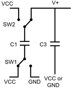

Jak działa pompa ładunku
Na rysunku 1 pokazano uproszczony schemat pompy ładunku. Wbudowany w układ oscylator generuje sygnał zegarowy, który używany jest do przełączania kluczy w układzie (elementy SW1, SW2, SW3 oraz SW4).
Dla uproszczenia opisu działania układu skupmy się tylko na napięciu V+. Mechanizm generowania ujemnego napięcia zasilania jest bardzo podobny.
Wbudowany w układ generator podaje sygnał zegarowy rytmicznie na klucze tak, że naprzemiennie ładowane są kondensatory C1 oraz C3 (czasami w literaturze C1 nazywa się kondensatorem ‘latającym’ a C3 magazynującym). Pierwszy cykl pracy pokazano na rysunku 2. W czasie tego cyklu C1 ładowany jest do napięcia VCC.
W kolejnym cyklu pracy, jedna strona kondensatora C1 dołączana jest do VCC, a druga do V+, jak pokazano na rysunku 3. Jako że różnica na C1 nie może zostać natychmiast wyrównana, to na wyjściu V+ pojawia się napięcie równe dwukrotności VCC (przy zerowych stratach).
Analogicznie generowane jest napięcie V- w dwóch cyklach zegara. W pierwszym cyklu ładowany jest kondensator C2 (do napięcia V+). W kolejnym cyklu ładunek jest podawany na V- z odwróconą polaryzacją. Dzięki temu napięcie V- jest na takim samym poziomie poniżej masy co V+ powyżej - symetria zachowana jest niezależnie od absolutnego poziomu napięcia.
