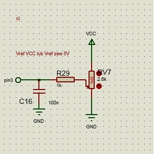

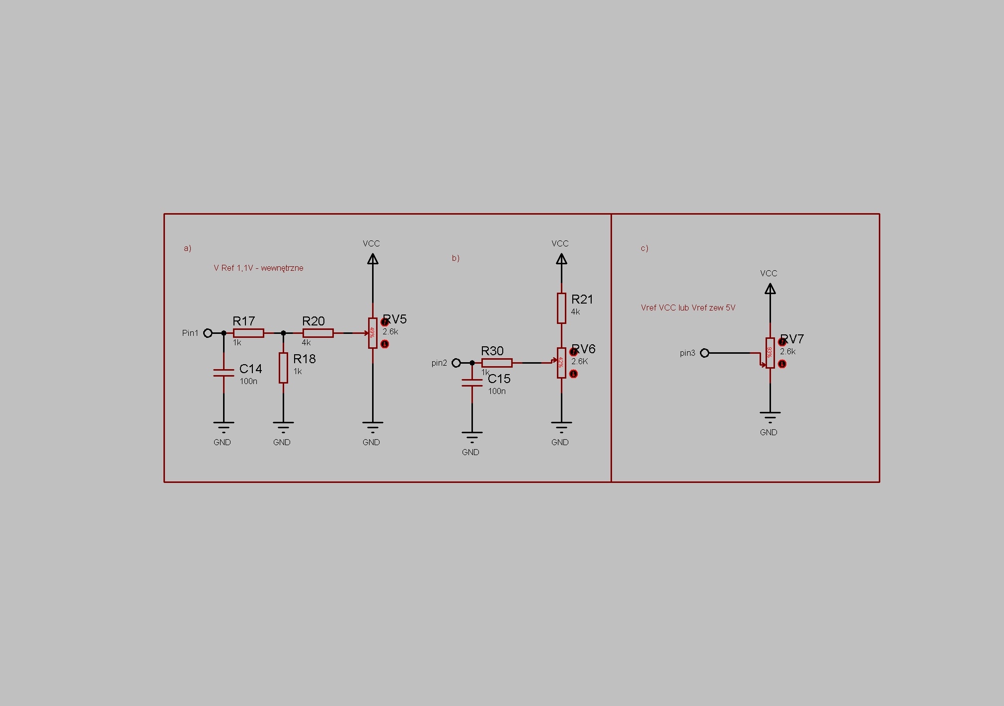

    Robię sobie układ gdzie będą wykorzystywane pomiary na ADC z potencjometrów. Jeden potencjometr będzie jako czujnik położenia, a dwa kolejne będą służyły do ustalania zakresu obrotu wału. Wał będzie sie obracał o max 45stopni w czasie ok 4s.
    I teraz mam dylemat z ADC bo jeszcze w tym temacie mam sporo niepewności, dużo się naczytałem ale i też sporo zamieszania to wprowadziło. Pomińmy uwagi o dobrej filtracji, projekcie płytki, chcę się tylko skupić na sposobie podłączenia potencjometru - tak wiem banał, ale....
    Do takiego zastosowania (głównie chodzi mi o potencjometr położenia), który wariant będzie lepszy, tzn jakie napięcie odniesienia wybrać, wew i budować dzielnik czy VCC ewentualnie zewnętrzne i wtedy mierzyć w zakresie do 5V? Druga sprawa to ten filtr dolnoprzepustowy czy stosować go i jakie będą tego konsekwencje? Bardzo ładnie niweluje on skoki wartości ADC, ale czy za to nie wpłynie na sam nie wiem, responsywność, precyzje, bo jednak nie jest to rozładowująca się bateria... , ale też nie audio...? Odnośnie precyzji nie spodziewam się tu jakiś super dokładności, wartość ADC i tak będzie przedstawiona w % więc jest spora możliwość uśrednienia programowego jeśli taka będzie korzystniejsza i nie mogą skakac samoczynnie wartości. Chyba dość istotnym elementem jest ta responsywność, aby ruch wału był szybko ustalany. Czytałem też o zabezpieczeniu portu rezystorem 1k, wprowadza to jakieś komplikacja w odczycie wartości? Układ miałby pracowac w pojeździe co pewnie też ma znaczenia.
    Trzecia sprawa, obiło mi się o uszy o skrajnych położeniach potencjometrów, czy jest to w jakiś sposób niebezpieczne? Czy chodzi tylko o brak zmiany odczytu w tych punktach? W sumie do czujnika położenia będe wykorzystywał potencjometr przepustnicy, a z tego co widziałem to jest on przed tym zabezpieczony, gorzej z pozostałymi bo to będą zwykłe.
    Wybór napięcia odniesienia i filtracji dla ADC z potencjometrem jako czujnik położenia
    P.S czy wariant a) i b) jest tożsamy?, bo sam już zgłupiałem....
    Nie.
    W a, masz dzielnik, gdzie Vmax = (4k + 2,6k) / 2,6k (dziwna wartość na potencjometr)
    w b, (4 + 1 ) / 1)
    Co wybierzesz jako nap. referencyjne to zależy od wymaganej dokładności. Wewnętrzne ma ograniczoną wartość, natomiast potencjometr i rezystor dzielnika siłą rzeczy musisz podłączyć pod Vcc. Stąd w pewnych sytuacjach Vcc jako nap. referencyjne może być lepsze (wykorzystanie pełnego zakresu pomiarowego ADC).
    Filtr dolnoprzepustowy na ADC możesz dać, oczywiście zmniejszy on maksymalne samplowanie i spowoduje pewne opóźnienie sygnału. Ale przy tak wolnych pomiarach nie ma to znaczenia. Z drugiej strony możesz to samo osiągnąć programowo.
    Nie. Na a) masz dodatkowy dzielnik napięcia, wymagany, gdyż napięcie na wejściu ADC z potencjometru mogłoby być wyższe nić Vref, wymagany jest więc dodatkowy podział. Zamiast komplikować prościej wykorzystać jako Vref Vcc, albo dodać dodatkowy rezystor szeregowo z potencjometrem, który wstępnie podzieli napięcie.
    BTW, jesteś pewien, że wykorzystanie potencjometru do pomiaru położenia to dobry pomysł? Prędzej czy później, warstwa rezystancyjna się wytrze, ślizgacz się zapaskudzi i kiepsko to będzie działać. Do pomiaru położenia lepiej wykorzystać odpowiednie czujniki - optyczne, magnetyczne lub coś w tym stylu. Proste, niezawodne, niezniszczalne.
    Wystarczy ustawić Vref = Vcc a potencjometry podłączyć do GND i Vcc. Stabilność Vcc może być kiepska ale gdy zmienia się Vcc zmienia się Vref. Gdy potencjometr ustawiony jest na 50% to nie ważne, czy Vcc=5V a w związku z tym na wejściu ADC 2,5V czyli 50% Vref, czy Vcc=4V a na ADC 2V czyli nadal 50% Vref, to z ADC zawsze odczytane zostanie 50V wartości maksymalnej.

    Ok, dzięki z tymi dzielnikami już połapałem o co biega, potestuje sobie te napięcia odniesienia i zobaczeę jak to ma się w praniu ;). Taki czujnik przepustnicy z silnika samochodowego raczej jest przystosowany do takiej pracy, zawsze się można pokusić o czujnik halla np. RCY tylko to już min 150zł , ale kto wie ;)
    @LChucki
    Rzeczywiście ustawienie Vref na AVCC dało najlepszy rezultat. Proste i zarazem sprytne to w tej konfiguracji, zmienia się mierzone VCC to zmienia się Vref..., a wynik podziału będzie proporcjonalnie taki sam czym jednocześnie zniweluje się wahania wyników. Kto by pomyślał, że trzeba dać specjalnie gorsze Vref by uzyskac lepsze wyniki ;) Teraz bez żadnego filtra czy uśredniania wyniki zmienia się o maks dwie wartości, albo i w ogóle, a przedtem skoki były spore ;). Dzięki za pomoc.

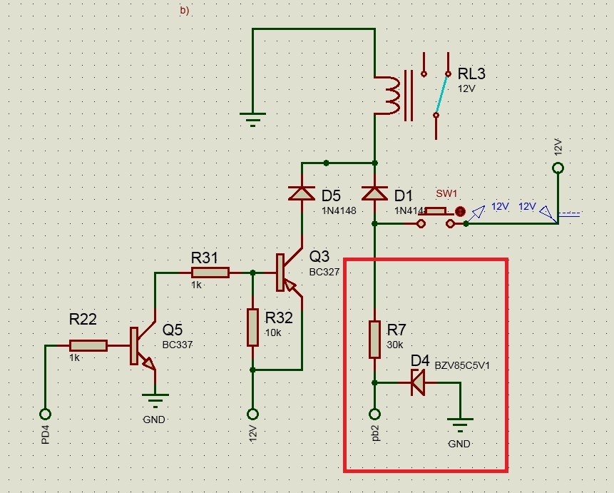

    Zakupiłem RTY050LVEAX...., ale mam jeszcze jedną zagwozdkę...
    Układ docelowo będzie sterował przekaźnikiem, założyłem że sterowanie będzie się odbywać masą, bo tak jest łatwiej. Niestety istniejąca instalacja steruje przekaźnikiem poprzez plus i chyba będę zmuszony przerobić swój układ. Sterowanie masą było bardzo proste zważywszy, że mikrokontroler musi dostać sygnał wciśnięcia przycisku od przekaźnika (12V), ładnie i pewnie to działało, ale odwrócenie polaryzacji coś nie bardzo wydaje mi się proste po pierwszych przymysleniach.
    Na schemacie b) spróbowałem coś sklecić przy użyciu tranzystora PNP, jak sie okazało prawdopodobnie muszą być oba tranzystory co też komplikuje układ, ale niech będzie. Problem większy mam z wejściem odczytującym załączenie się przekaźnika czy tam wciśnięcia przycisku, Jak pewnie rozwiązac ten problem? Bo wersja z tą diodą coś nie działa, znaczy dziwne stany się pojawiają.
    Ważne aby przycisk uruchamiał przekaźnik nawet jak mikrokontroler jest wyłączony i przytym nie spalił uC ;)

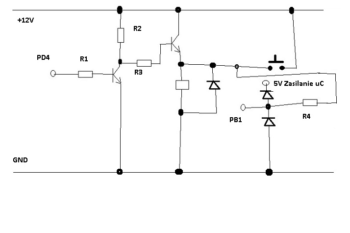

    zdziwiony
    A może tak.

    grzecho_h
    Znaczy jedynie sam rezystor szeregowo na wejście i 12V na pin?
    Jeszcze mam coś takiego z diodą Zennera:
    Widze sporo rozwiązań... :D. Które z tych najpewniejsze i najlepiej się spisze przy zasilaniu samochodowym, tzn. zakłócenia itp. Może jeszcze jakiś kondensator dołożyć do likwidacji szpilek? Generalnie wole dodać pare elementów i miec większą pewność, ze nie będzie cyrku pewność.
    zdziwiony napisał:
    A może tak.
    @zdziwiony
    Twoja propozycja do dwie diody Schottky'ego?
    I tu widzę na dwóch tranzystorach NPN? To nawet lepiej, bo ich sporo mam. A jakie orientacyjne R1 i R2?
  • #25 17849390
    zdziwiony
    W sumie te dwie diody na wejściu PB1 nawet nie są potrzebne tak jak pisze LChucki. Diody takie są zawarte w uC.7. Maksymalny prąd wewnętrznych diod zabezpieczających. Można ewentualnie dołożyć jakiś kondensator między wejście uC, a Gnd który będzie tworzył z R4 filtr dolnoprzepustowy.

    grzecho_h
    Acha, a jakieś orientacyjne wartości R4, R1 i R2?
    #27 17849458
    zdziwiony
    R1 ~ 560Ω R2 ~ 1.5 ÷ 2kΩ R4 ~ 15kΩ Myślę że byłyby Ok.
  • #28 17849600
    grzecho_h
    To coś będziemy szukać w tych okolicach, na stanie głównie 1k, 2k, 10k, i jakies pojedyńcze duże też się znajdzie.
    Takie wejście będzie pracowało jak przycisk podpięty pod VCC prawda? Czy dodać jeszcze zewnętrzny rezystor pull-down ?
  • #29 17849664
    zdziwiony
    Moim zdaniem niepotrzebny. Do Gnd będzie ściągać przez cewkę przekaźnika.

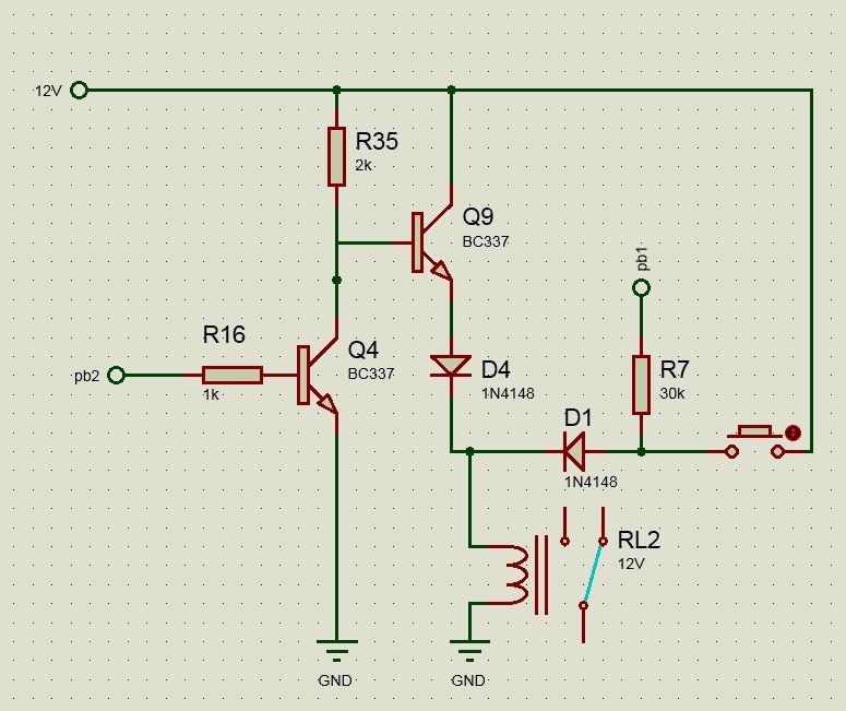

  • #30 17850822
    grzecho_h
    Ok dzięki serdecznie za pomoc. Mam tranzystory BC337, wystarczą one do sterowania cewki bodaj 125mA? Czy jednak wziąć coś solidniejszego , nawet gotowca Darlingtona, bo jak dobrze patrzę taki układ właśnie zaprponowałeś do sterowanie plusem przekaźnika?
    Jest pewien problem z tym układem dwóch tranzystorów NPN, no chyba że coś nie tak zrobiłem. Załączanie przekaźnika musi odbywać się niezależnie przez tranzystor oraz przez przycisk i tylko w momencie naciśnięcia przycisku ma się pojawić stan na PB1. Wcześniej działało to bez problemu, a po dodaniu dwóch diod w roli bramki do tego schematu układ głupieje...
