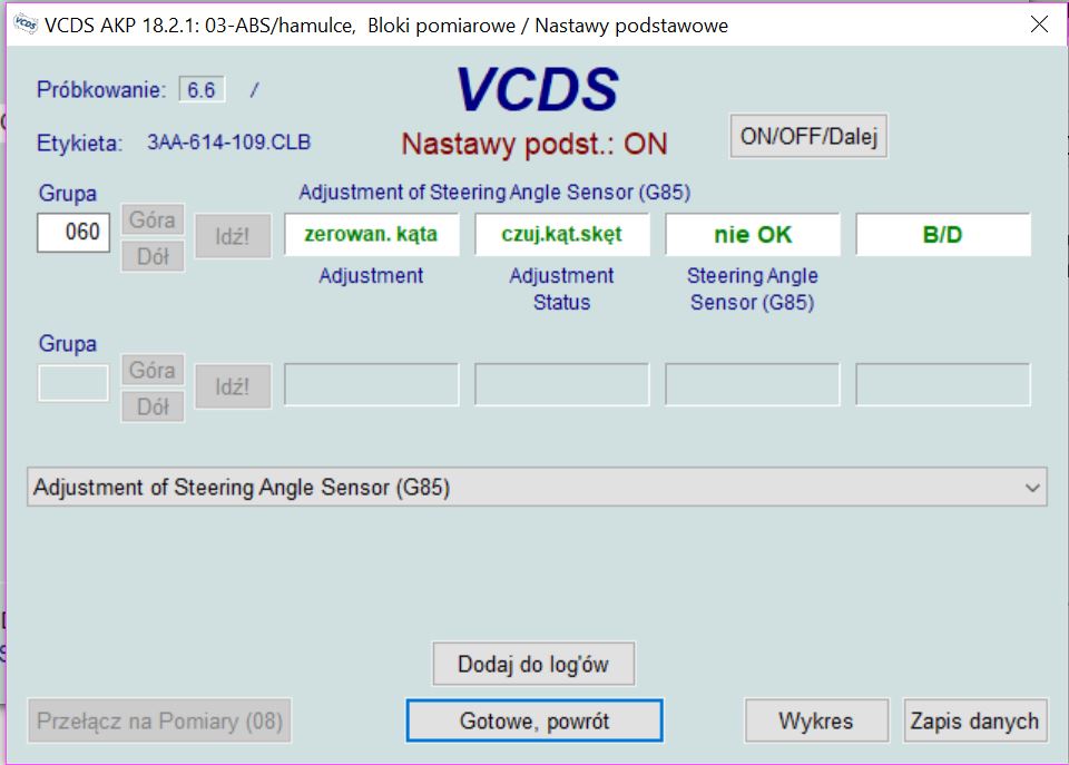

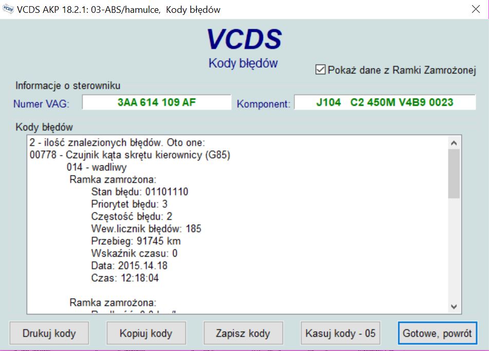

    Niestety nie udało się. Cały czas nie widzi czujnika kąta skrętu. Błąd jak poniżej. Skasowanie oczywiście nic nie daje, natychmiast wyskakuje.
    Próba kodowania bezskuteczna. Wyskakuje Not ok. Jakaś podpowiedź może?
    Dorzucam widoki z VCDSa.

    vogelek1
    Taśmę kupiłeś zapewne po numerze?,
    hmm, albo adaptacja przebiega drastycznie co mnie niedziwi, nieraz trzeba było robić to dziesiątki razy,
    zapewne computer widzi prędkości wszystkich kół jezdnych?
    I napewno kierownica ustawiona na swoim miejscu?
