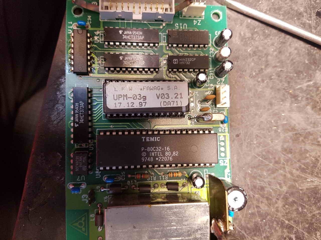

    grafii1
    Waga TP-150/1 , czasami cokolwiek wyświetla " dziwne znaki " i to nie multipleksowo lecz segmenty świecą na stałe po załączeniu , losowo . Po diagnozie okazało się że stabilizator +5v nie miał masy , urwana ścieżka i napięcie na płytę było za wysokie . Po naprawie 5V ok ale efekt tern sam . Okazuje się że prawdopodobnie jest uszkodzony eeprom nm27c256q , UPM-03g V03.21 17.12.97 (DA71) każdorazowy odczyt w programatorze różni się od poprzedniego , procesor żyje i prawdopodobnie reszta układów też , może ktoś posiada wsad do tej wagi . Za pomoc dziękuje i pozdrawiam

    grafii1
    Witam , po załadowaniu odpowiedniego wsadu waga ruszyła , temat zamykam
