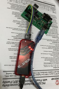

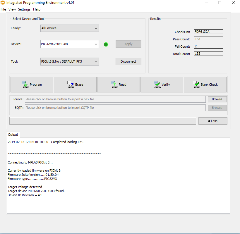

    I ostatecznie wgrałem wsad z pomocą PICKIT3 oraz MPLAB IPE v4.01:
    Terminal PAL/NTSC/VGA na PIC32 z obsługą klawiatury PS/2
    Projekt ruszył z miejsca, aczkolwiek tak naprawdę do tej pory nie znalazłem czasu by dolutować dwa brakujący kondensatory paręnaście-pF obok rezonatora kwarcowego.
