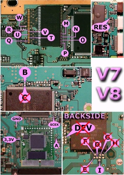

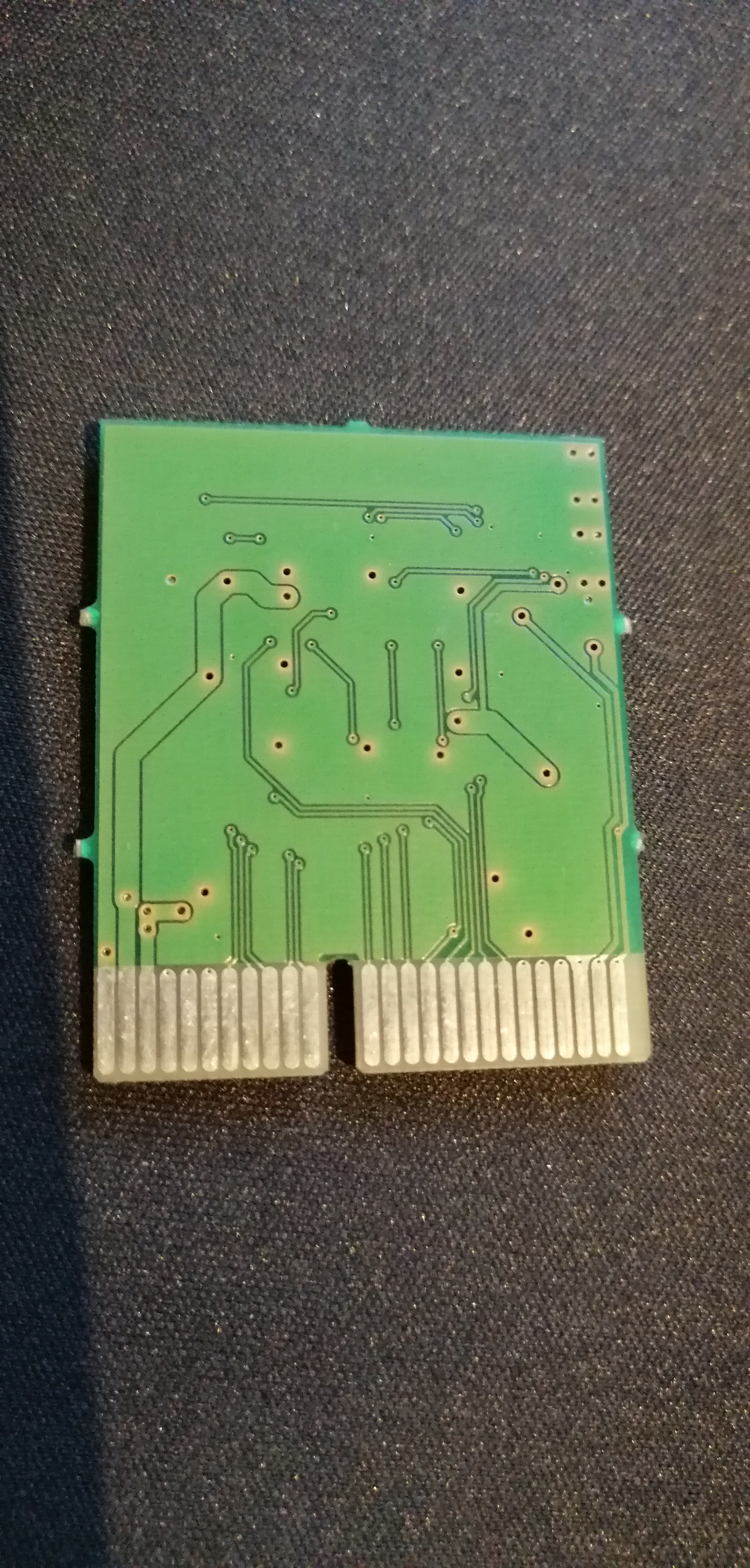

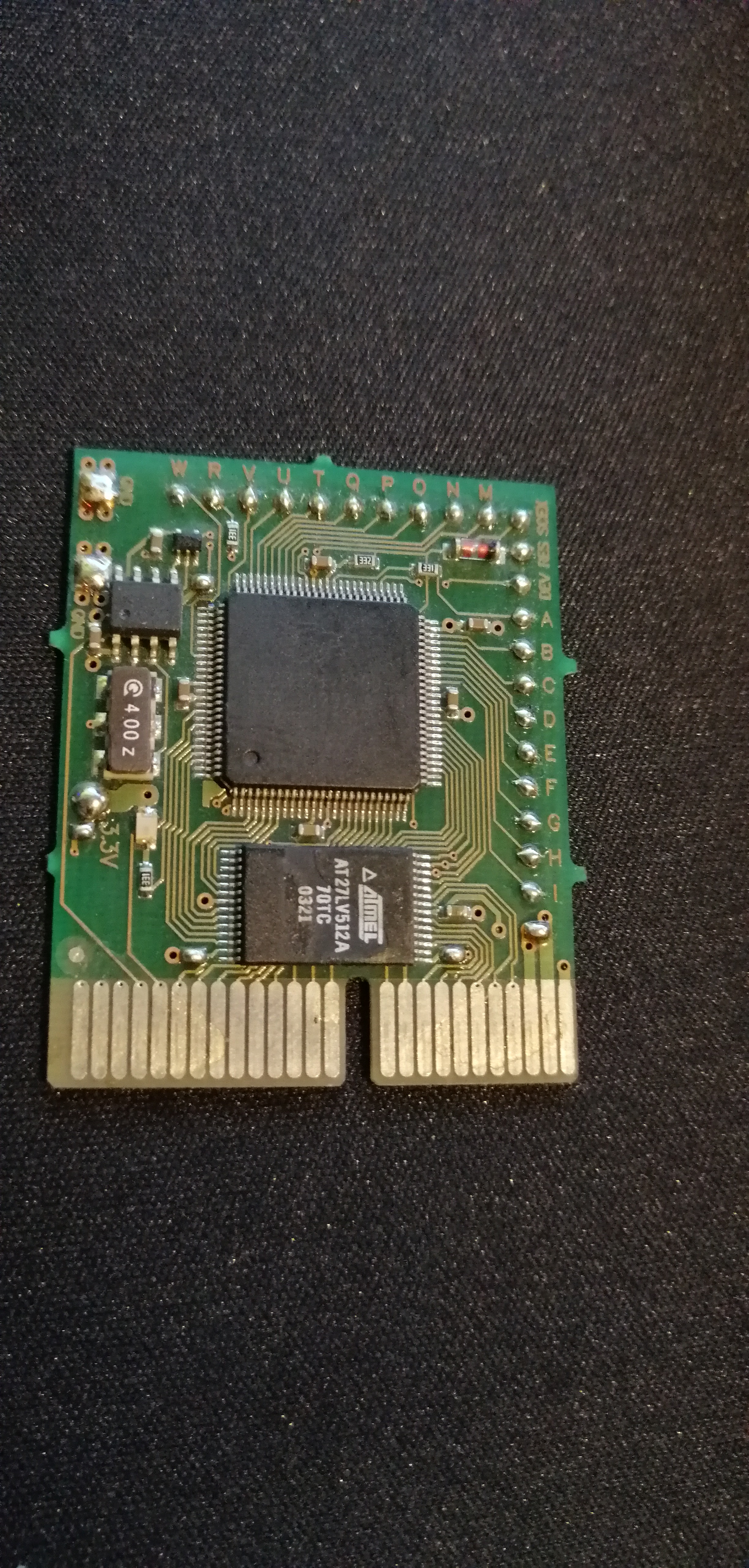

    Ok, pierwszy post. Sprawa wygląda następująco nabyłem ps2 fat (SCPH-39004) do której chciałbym wlutować chip który został odlutowany z innej ps2 fat model najprawdopodobniej też 30004 i był sprawny.
    Myślę że chip to jakiś polski stary Ripper szukałem na necie parę godzin i tylko domyślam się że to może być to lecz jaka to wersja nie mam pojęcia.
    Z tego co widziałem Chip ten był instalowany masowo w polskich ps2.
    Może ktoś wie co to za model i ewentualnie podesłał by schemat wlutowania go w konsolę SCPH-39004.
    Piszę bezpośrednio nie chodzi o piractwo ale chciałbym zrobić backupy najczęściej ogrywanych gier: gran turismo 3 i underground 2 z czego ta druga jest już powoli w opłakanym stanie...
  • #3 17821697
    Biedron290
    Ok dzięki tego mi trzeba było wiem że też parę osób szuka tego schematu zaraz wlutuję to napiszę czy się wszystko zgadza.
    Edit: brak na chipie pinu X a na schemacie pinu Dev
  • #5 17822852
    Biedron290
    Wlutowane wszystko jak na drugim schemacie najprawdopodobniej chip jest kopnięty temat do zamknięcia i tak zgadza się schemat z drugiego zdjęcia.
  • #6 17822856
    Biedron290
    Chip do kosza schemat z drugiego zdjęcia.
