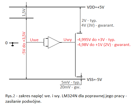

Dla LM324N możliwe do uzyskania napięcia wyjściowe podano jako "Output Voltage Swing":
- niskie (Low) VOL=5mV – wartość typowa, 20mV – wartość max, co uzupełniono wykresem Figure11, ważnym jest rodzaj obciążenia (sink/source).
- wysokie (High) VOH= min. 26V/27V - patrz warunki, typ. 28V, przy Uzas=30V (pojedynczym).
Oznacza to "odstęp" Uwy od +Uzas (dodatniej szyny zasilania - tu VDD=30V) typowy 30-28=2V, maksymalny 30-26=4V. To pozwala obliczyć max.Uwy dla innych napięć zasilania, np. dla pojedynczego +10V, Uwy = 5mV do 8V typowo, albo 20mV do 6V co najmniej (gwarantowane) – Rys.1:
Dla zasilania podwójnego ±5V, Uwy= od -4,995V do +3V typowo, albo gwarantowane od -4,98V do +1V – Rys.2:
Z Rys.1 i Rys.2 widać wyraźnie, że ten WO (LM324) jest skonstruowany tak, iż „lubi” napięcia Uwe i Uwy zbliżone do ujemnej szyny zasilania – leżą one w zakresie jego poprawnej pracy.
Należy zwrócić uwagę na warunki pomiaru - podane wyżej odstępy VOH od +Uzas dotyczą obciążenia 2k i 10k, co oznacza Iwy= ok.14mA/2,8mA. Dla mniejszych Iwy ten odstęp jest mniejszy i zwykle wynosi ok. 1,5V - typ. (datasheet str.1), producent tego nie gwarantuje. Odstęp ten może również zależeć od napięcia zasilania. Bardzo ważnym może też być rodzaj obciążenia – czy prąd wypływa z wy. („current source”) czy wpływa do wy. („sink current”).
Ten "odstęp" Uwy od szyn zasilania, podobnie jak "odstęp" Uwe od szyn zasilania wynika z konstrukcji danego typu WO i może wynosić od mV do kilku V.
