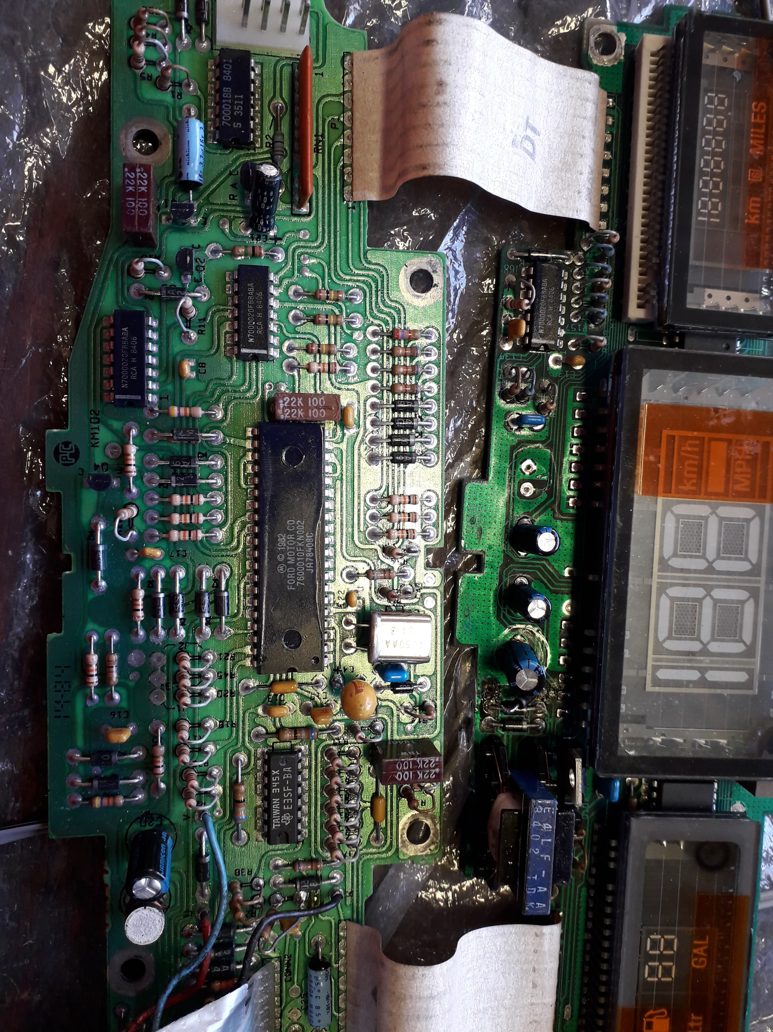

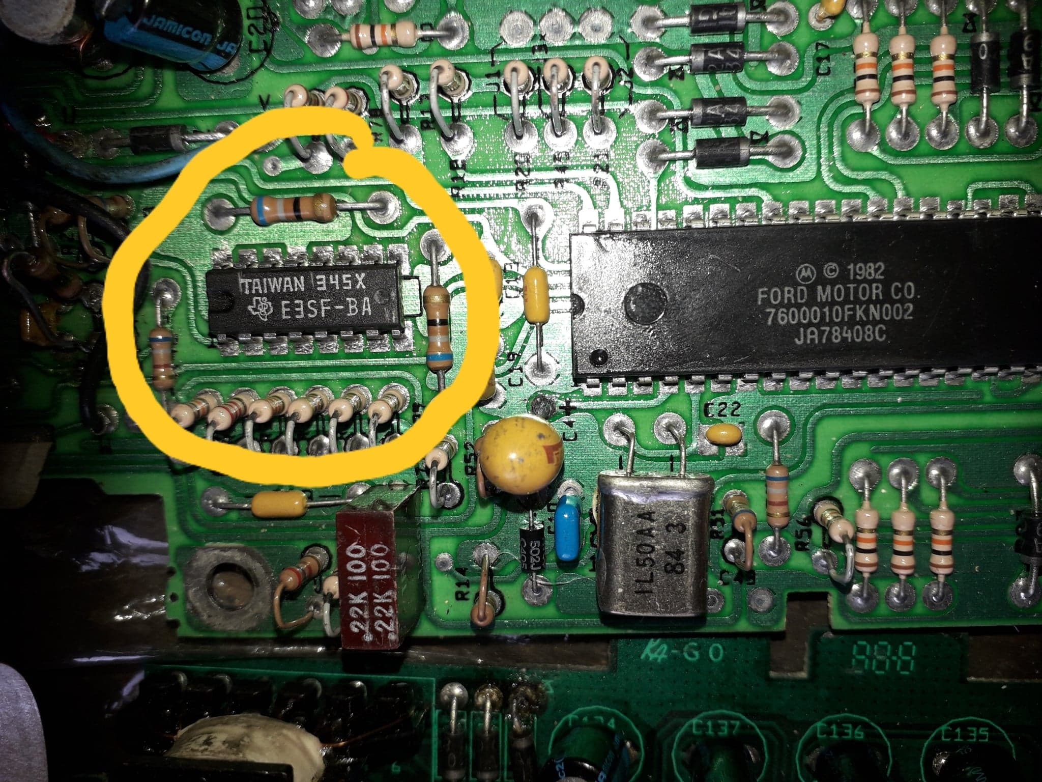

    Po włączeniu zasilania element zakreślony robi się gorący.Wszystko śpi.

    z tego co widzę to już było dłubane w tym liczniku , układ to regulator napięcia, robi się gorący czy sprawdzałeś co się dzieje po wylucie taśmy przetwornicy wyświetlaczy, licznik na motce oczywiście kody fordowskie. tak bez płytek na stole cięzko coś wywnioskować, rozlutuj zasilanie procka ,

    Po wylutowaniu wszystkich podzespołów od regulatora ,podane samo napięcie zasilania robi się gorący.
