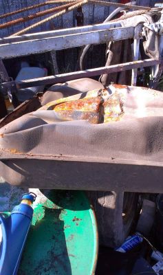

    Sprawdź czy zbiornik nie wygląda tak jak ten Ducato II 2001 - Wskaźnik poziomu paliwa - rezerwa na połowie zbiornika

    Zbiornik jest OK, bo jeszcze w zeszłym roku wskaźnik działał normalnie. Przez ostatnie kilka miesięcy postąpił jakaś degradacja i zglupial, zaczął się bujac jak na filmie, gdzie wcześniej powoli dobijał do pełna jak ten od temperatury.
