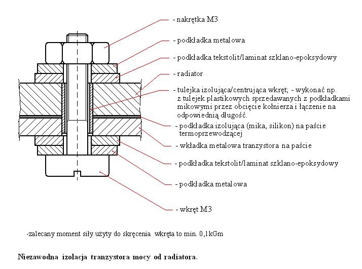

    Najczęściej spotykane elementy izolowane w obudowach TO-220, TO-247 są po prostu zalane w plastiku, przez co rezystancja termiczna jest duża, raczej wydzielanie więcej niż kilkanaście watów nie miało by sensu.
    Jeśli ci przeszkadza rezystancja termiczna podkładek to widziałem skuteczne rozwiązanie - tranzystor bez izolacji na płytce aluminiowej 5x5cm pod płytką izolacja, ale powierzchnię mamy 25x większą niż przeciętny TO-220, przez co i rezystancja termiczna jest wielokrotnie zmniejszona.
    Inny sposób to nie upierać się przy jednym tranzystorze i braku podkładek, wsiąść jakiś tani (o najwyższym stosunku Ptot do ceny) tranzystor np BD911 który ma 1,4K/W albo BD243 1,9K/W do tego podkładka mikowa 1,5K/W razem 2,9-3,3K/W słabo ale dajmy takich 10 równolegle i mamy 0,29-0,33K/W. co najmniej 30% lepiej niż BUT30V, przy czym sklepowa cena za 10sztuk BD911 albo BD243 to 7-25zł

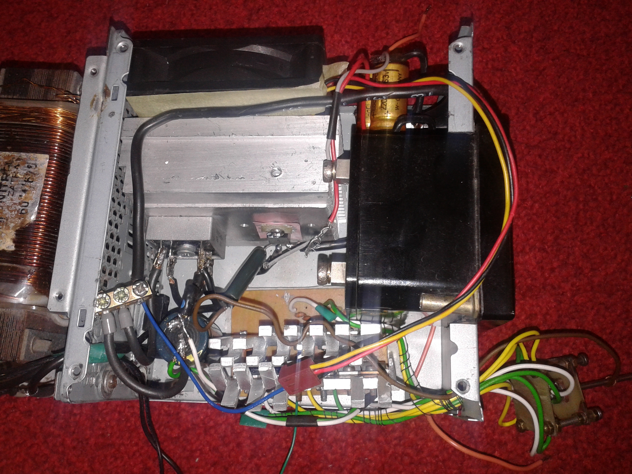

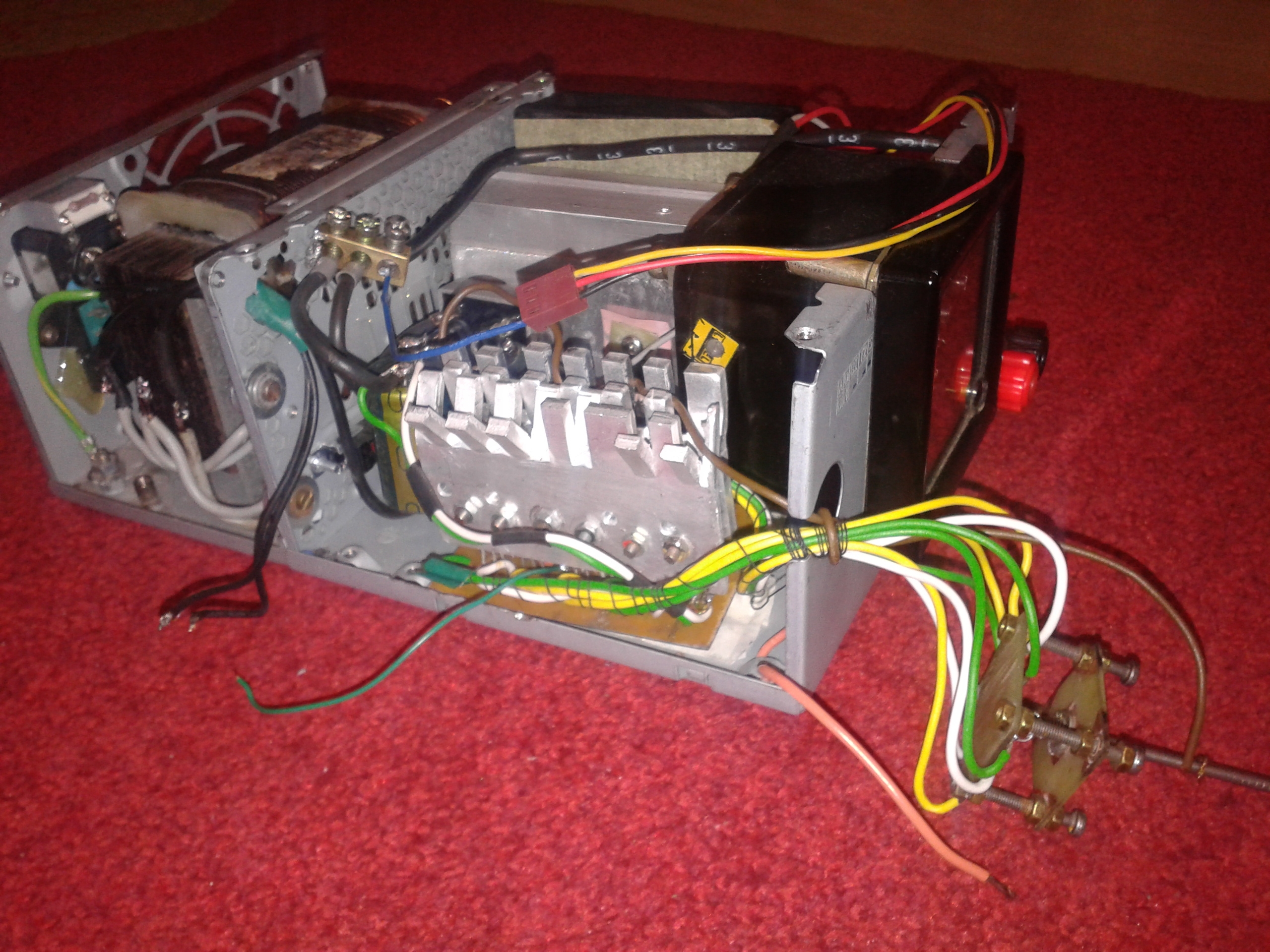

    Rezystor240

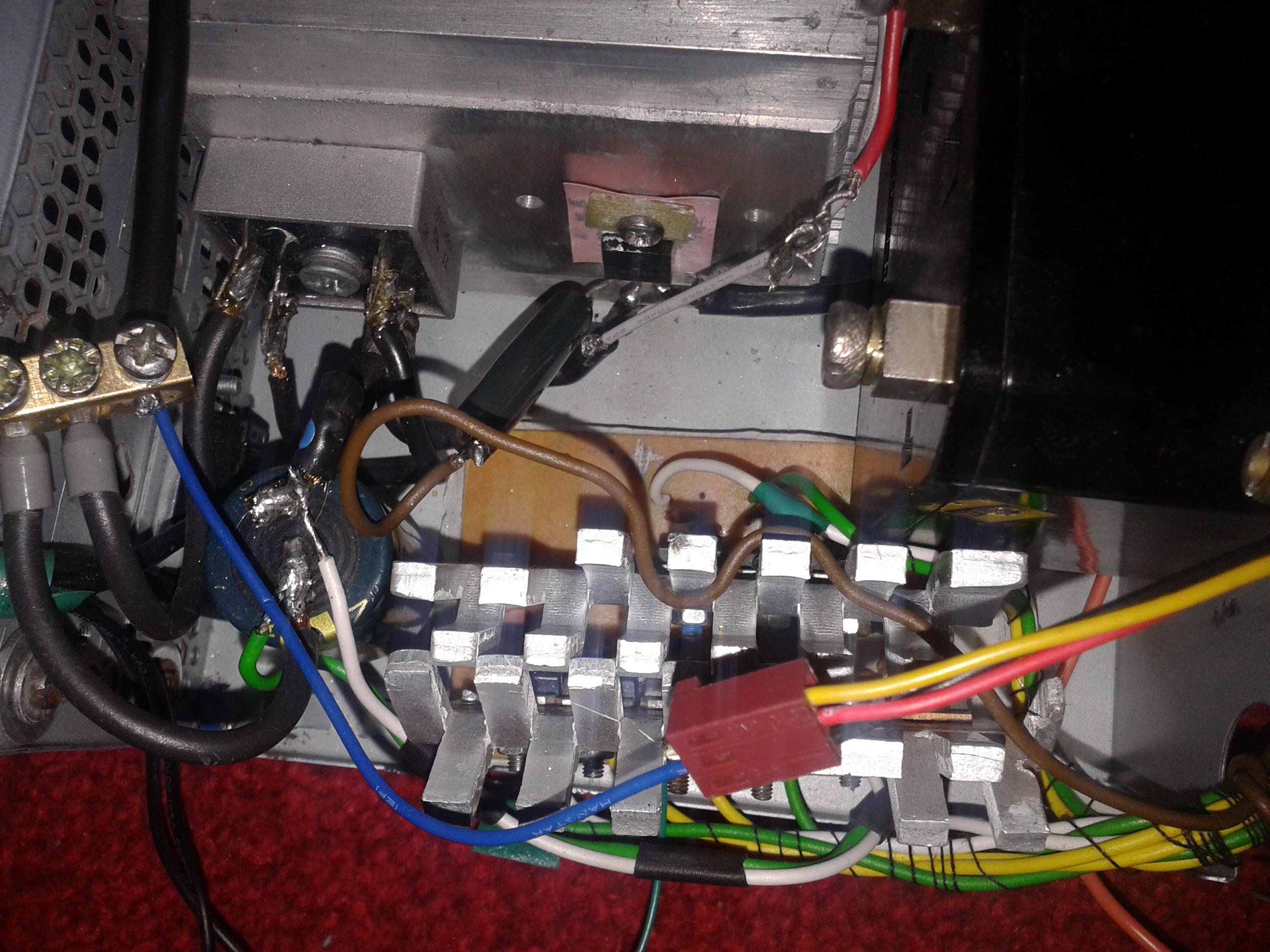

    Dodaje jeszcze zdjęcie radiatora, na którym chciałbym zamocować tranzystor mocy.
    Rekomendacje tranzystora NPN do zasilacza liniowego 3-5A, 50V, DC
    Tam w oddali widać mostek prostowniczy.

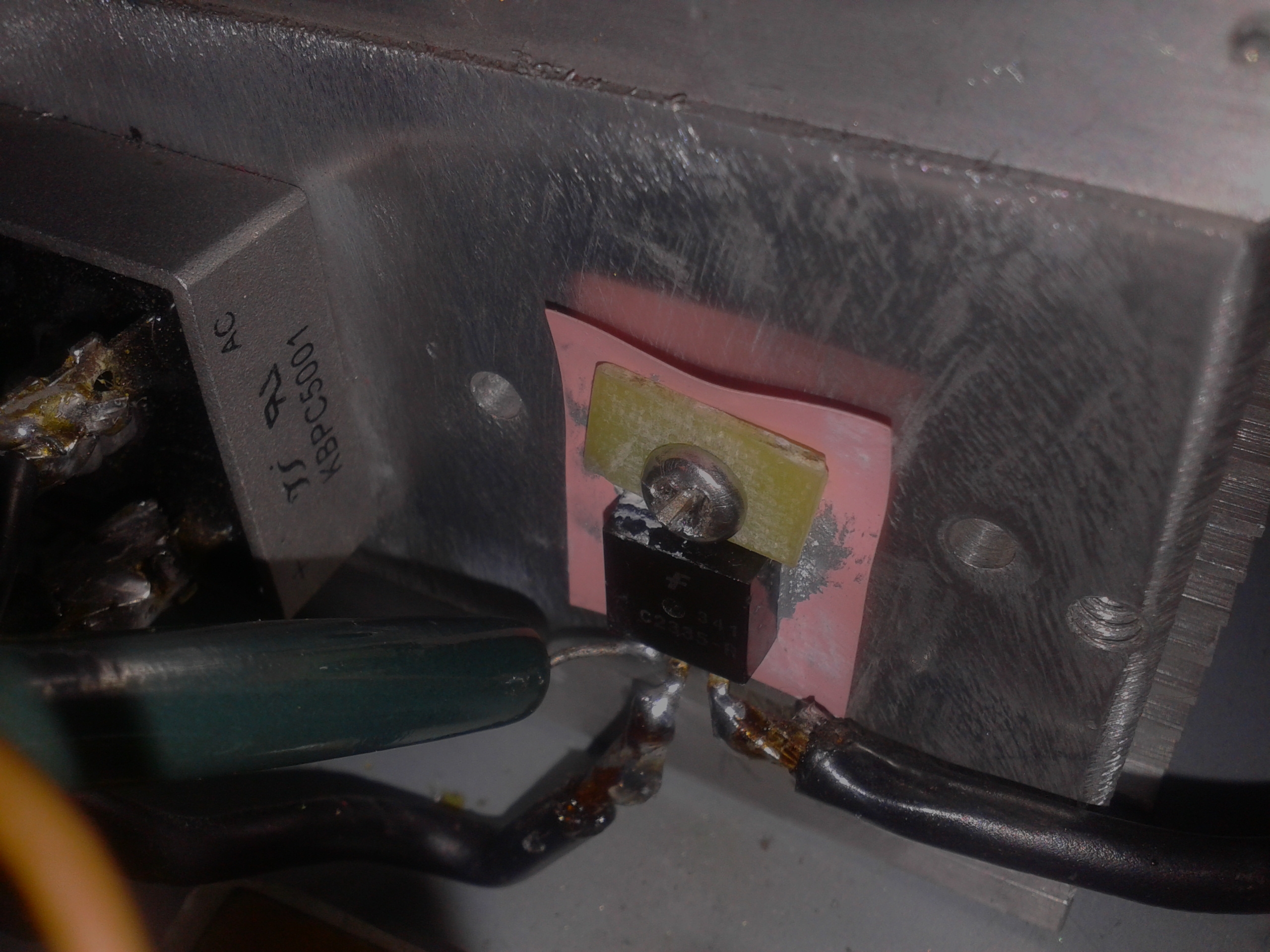

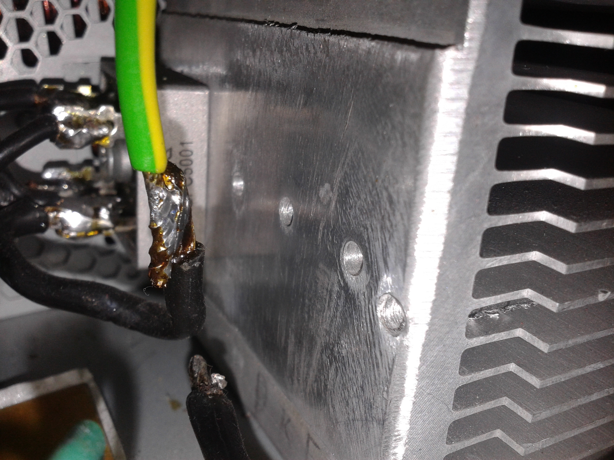

    Już sobie pięknie poradziłem w ten sposób:
    Zastosowałem wkręt do metalu z opiłowanym gwintem około 4mm od strony łba, na te miejsce nałożyłem koszulkę termokurczliwą. Tak aby w tym miejscu nie dotknąć tranzystora, od wierzchu tak jak doradziliście dałem kawałek laminatu bez miedzi oczywiście. Pomiędzy tranzystorem i podkładką jest nałożona pasta termo przewodząca, tak samo pomiędzy radiatorem a podkładką.
    Uprzednio oczywiście wszystkie powierzchnie przenoszące ciepło odtłuściłem nitro.
    Jest przerwa (elektryczna) pomiędzy radiatorem a tranzystorem, czyli wszystko się udało.
    Niestety podkładka prawdopodobnie izoluje w dużym stopniu termiczne, tranzystor jest gorący około 60°C a radiator jest lekko ciepły.
    Co tu zrobić? Wymienić podkładkę mikową? Pasta jakiej użyłem to REVOLTEC, więc nie jest jakaś najgorsza.

    jarek_lnx
    Ludzie się na produkowali powyżej a taki amator (żeby nie napisać gorzej) i tak zastosuje pierwszy lepszy tranzystor jaki leżał na podłodze z warsztacie ;) i podkładkę równie "dobrze" dobraną, na koniec dołoży niepotrzebną pastę i zadowolony.
    Rezystor240 napisał:
    W grę nie wchodzi użycie podkładki mikowej, to jest największy ból.
    I użyłeś silikonowej która jest jeszcze gorsza, stosowanie pasty pod jakąkolwiek elastyczną podkładkę nie ma sensu, pasta ma wypełnić szczeliny pomiędzy twardymi i nierównymi (w skali mikro) powierzchniami, a podkładka silikonowa sama się dopasuje do nierówności. Tyle że byle jaka podkładka silikonowa będzie miała najwyższą możliwą rezystancję cieplną ze wszystkiego co można dostać na rynku, istnieją też dobre podkładki silikonowe ale są względnie drogie dlatego nie spotyka sie ich w byle jakim rozmontowywanym sprzęcie albo pierwszym lepszym sklepie.

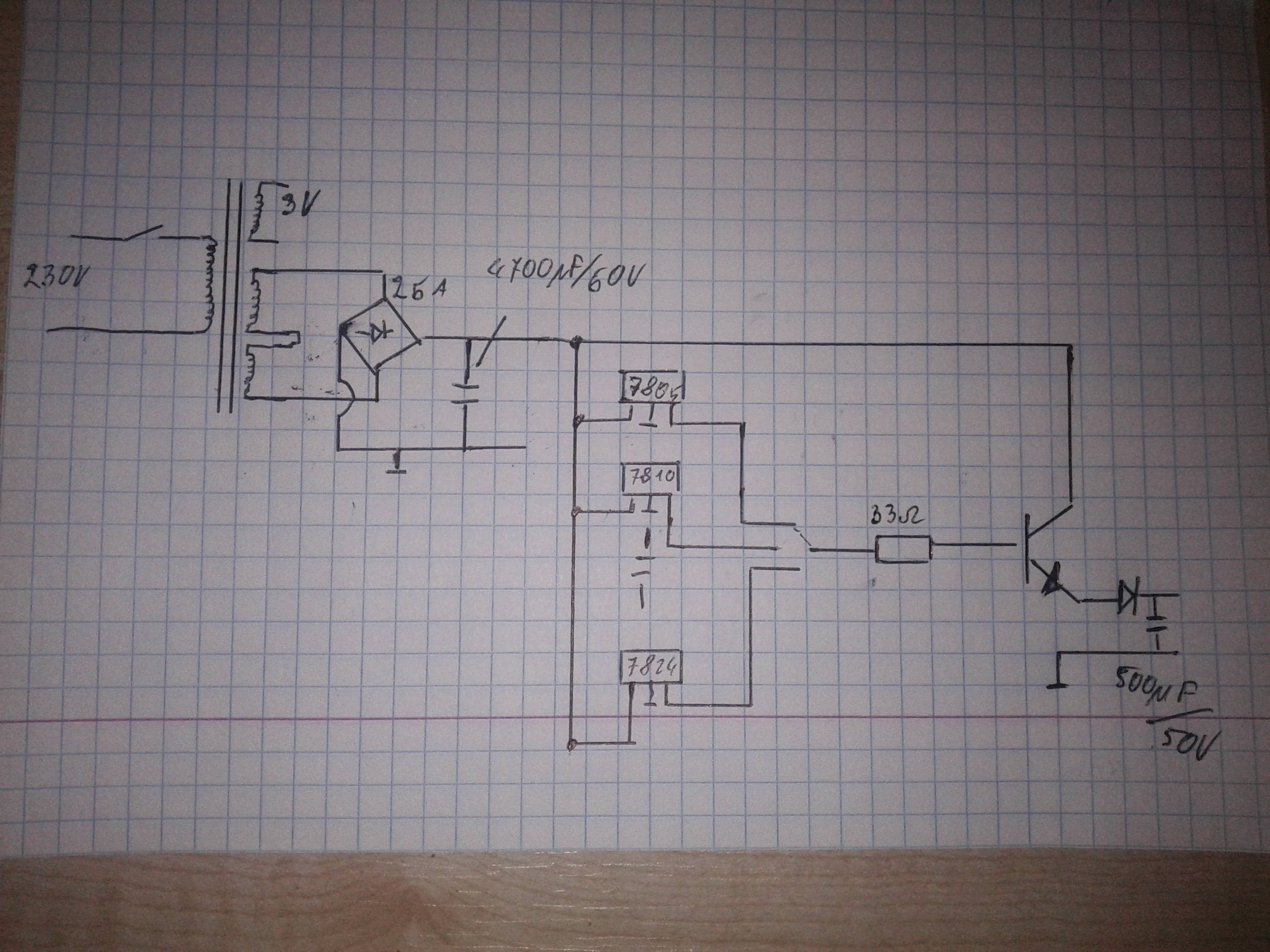

    Rezystor240
    To jest zwykły staroświecki zasilacz liniowy, teraz chcąc upchać to do jednej obudowy pojawił się problem z izolacją tranzystora.
    Więc tak, trafo ZATRY TS 160 ( nie pamiętam dokładnie symbolu) ale ma 2x15V 2x2,5A coś takiego.
    Potem jest mostek prostowniczy 25A, kondensator 4700µF/50V.
    Za kondensatorem jest dekada stabilizatorów LM78.
    I te napięcia są podawane poprzez rezystor 33Ω na właśnie ten tranzystor.
    Za tranzystorem jest mały kondensatorem i filtr LC.
    Tylko tyle, ten tranzystor (ze zdjęcia) jest od początku tego zasilacza i nie było problemu, problem się pojawił kiedy trzeba było umocować to na potencjale zasilacza, czyli masy.

    _jta_
    Specjalista elektronik
    Do TS160 raczej by pasowało 2x15V 2x5.3A - to by dało moc 159VA.
    To pewnie mostek z dużym zapasem - bo inaczej 4700µF byłby dużo za mały.
    Skoro kondensator na 50V, to pewnie te uzwojenia są połączone szeregowo. A 15V to z katalogu, czy zmierzone? I dla jakich warunków pomiaru?
    To znaczy jakich? Bo są np. LM7805, LM7824 (i gromada pośrednich)...
    Jakby tak przez te 33Ω puścić taki prąd, jaki wytrzyma ten transformator, to by na nim było ze 150V - tyle na pewno nie będzie, bo ani transformator tyle nie da, ani LM78xx nie wytrzymają. Czy może od każdego stabilizatora jest opornik 33Ω do tego jednego tranzystora?

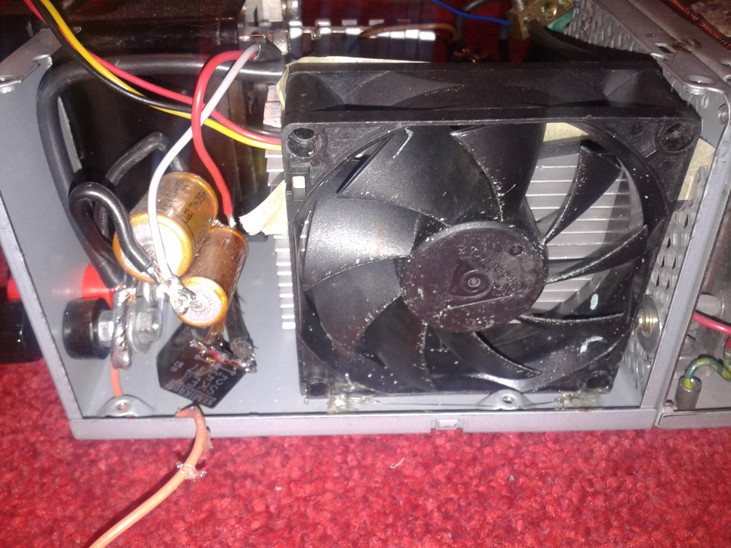

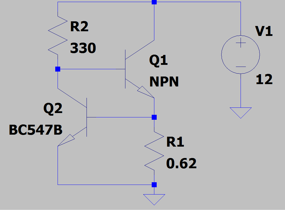

    Rezystor240
    _jta_ napisał:
    jaki mogę przeznaczyć na pomaganie, zużyję na wypytywanie o informacje, które tylko ty masz, a które są niezbędne, i nie będę mógł nic doradzić.
    Wiem jak to jest wyciągać informacje na temat danego sprzętu.
    Więc dodaję schemacik (uproszczony ale zdjęcia na wszystko dopowiedzą)
    Rekomendacje tranzystora NPN do zasilacza liniowego 3-5A, 50V, DC Rekomendacje tranzystora NPN do zasilacza liniowego 3-5A, 50V, DC Rekomendacje tranzystora NPN do zasilacza liniowego 3-5A, 50V, DC Rekomendacje tranzystora NPN do zasilacza liniowego 3-5A, 50V, DC Rekomendacje tranzystora NPN do zasilacza liniowego 3-5A, 50V, DC Rekomendacje tranzystora NPN do zasilacza liniowego 3-5A, 50V, DC
