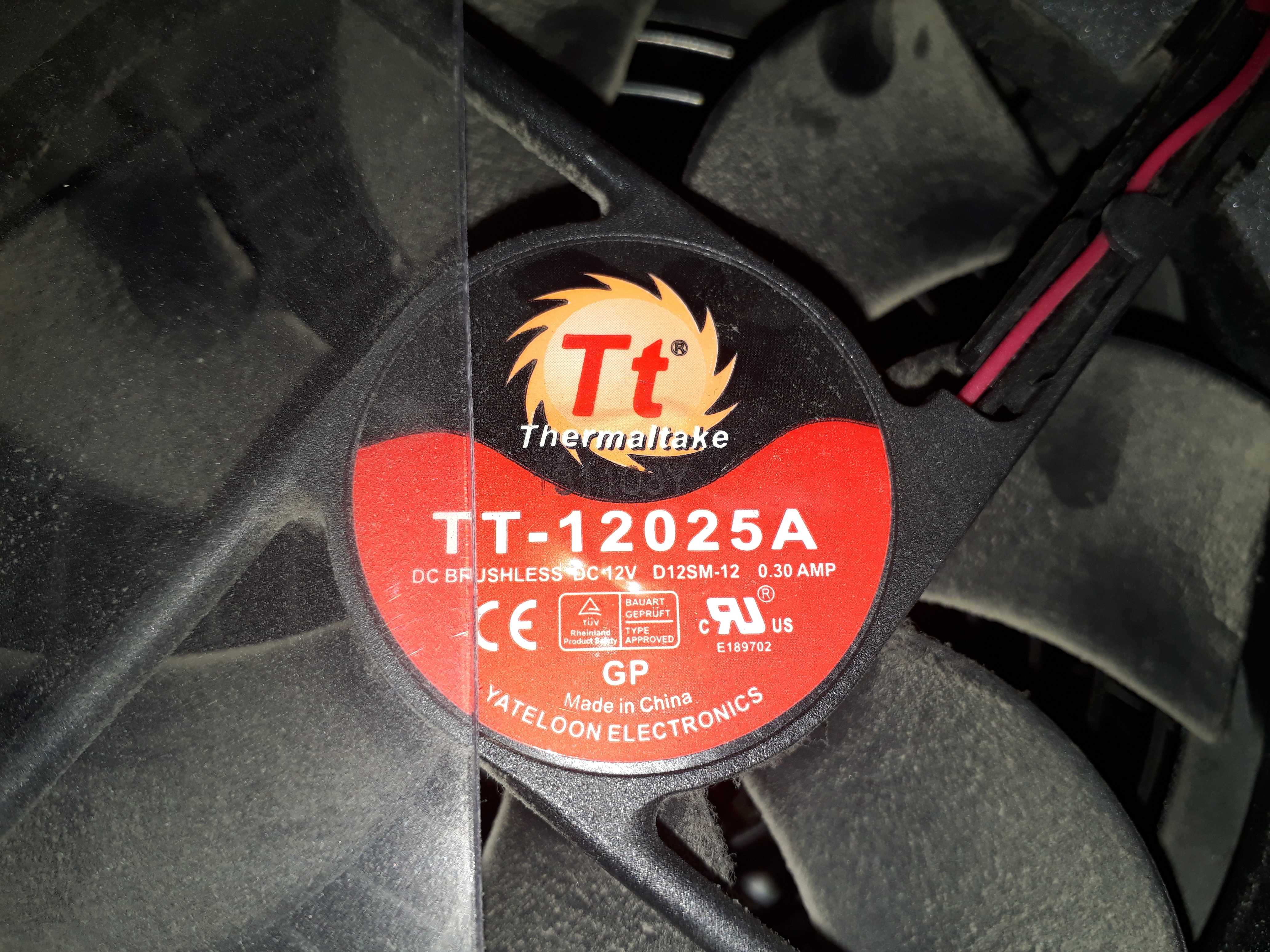

    juroglo
    Hej
    Wentylator w moim zasilaczu Thermaltake Litepower 500W (LT-500PCEU) coraz głośniej brzęczy, a jak zacznę grać w jakąś grę to staje się to wkurzające.
    Chciałbym go wymienić na jakiś cichy wentylator ale nie wiem, który byłby właściwy, czy np. takie stosowane na obudowach wystarczę.
    Chodzi mi oczywiście o hałas i o jego wydajność.
    Czy ktoś może coś polecić?
    W środku znajduje się wentylator 7-łopatkowy, na dwa piny.
    Wymiana wentylatora w zasilaczu Thermaltake Litepower 500W - jaki wybrać? Wymiana wentylatora w zasilaczu Thermaltake Litepower 500W - jaki wybrać?

    Dra98
    Moderator - Komputery Serwis
    Spokojnie można wymienić wentylator np na SilentiumPC Zephyr 120. Podłączyć można tak jak obecny lub na zewnątrz do złącza 3/4 pin na płycie.

    juroglo
    Hej
    Tak wiem, że ten zasilacz nie jest rewelacyjny ale służy mi już 5 lat i na chwilę obecną nie chce wydawać ponad 200zł na inny lepszy.
    Co do wentylatora to czy on nie będzie za mało wydajny?
    Znalazłem na Amazonie podobny (lub taki sam) i w parametrach ma podane przepływ powietrza 132 m3/godz.
    Myślałem może o takim Klik ale on jet już trochę droższy.

    juroglo
    wentylator wymieniony na nowy
