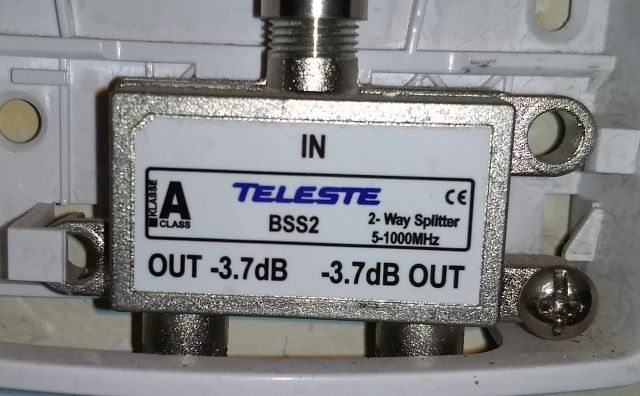

    Dzień dobry.
    Problem wygląda następująco. Jako, że zmieniłem lokal (mieszkanie wynajmowane) to przeniosłem usługę internetu UPC pod nowy adres. W pokoju numer 1 na ścianie miałem puszkę od UPC z dwoma gniazdami. Do jednego technik podłączył modem, a do drugiego telewizor i zakończył instalację.
    Jako, że komputery mam w drugim pokoju, a WiFi działa do kitu no i ciągnięcie ethernetu przez mieszkanie nie wchodzi w grę to przeniosłem modem do drugiego pokoju. Mogłem to zrobić, bo był tam już w ścianach pociągnięty koncentryk. Ogólnie byłem zadowolony dopóki nie postanowiłem odpalić w pokoju numer 2 darmowej telewizji DVB-C.
    Podsumowując schemat instalacji obecnie wygląda tak.
    Puszka UPC Gniazdo 1 -> Telewizor 1
    Puszka UPC Gniazdo 2 -> Splitter -> Telewizor 2
                                    └ -> Modem UPC
    Problem jest taki, że w momencie nawiązania połączenia przez modem na telewizorze 2 pojawiają się cyfrowe zakłócenia na wszystkich kanałach dvb-c.
    Czy przy obecnym schemacie połączeń da się jakoś rozwiązać problem ?
  • #2 17819898
    sosarek
    W tej "puszce" jest separator który należało przenieść.
    Pomogłem? Kup mi kawę.
  • #3 17819989
    TomekB123
    Zajrzałem i jest tam zwykły splitter.
  • #4 17819996
    sosarek
    Nie taki zwykły bo wycina pasmo danych.
  • #5 17820059
    TomekB123
    Ok. To jutro poprzekładam go i zobaczę co się będzie działo.

  • #6 17820069
    sosarek
    He, rzeczywiście zwykły rozgałęźnik bez odejścia na dane osobno...

    irekr
    Jeżeli "puszka" UPC zawiera dwa gniazda to jedno z nich jest przeznaczone dla modemu - i tylko dla modemu! - najczęściej jest opisane jako DATA. Do tego gniazda nie wolno podłączać żadnych innych urządzeń.
    Także z powodów o których pisze kol. Sosarek.
    Spliter można podłączyć tylko do gniazda oznaczonego jako RTV i do którego jest obecnie podłączony Telewizor nr 1. Czyli albo dodatkowy kabel, koncentryczny lub skrętka do modemu w innym pokoju... I na tym się zapewne skończy.
    Z drugiej strony WiFi "jest do kitu' czyli coś jest nie tak. Albo źle dobrany protokół albo źle dobrany kanał, albo jedno i drugie.
    Ostatnio UPC na potęgę ustawiają prędkość "teoretycznie maksymalną" na WiFi i dla 2,4 GHz najczęściej jest to max 150 Mbs. Praktyka jest brutalna i trzeba wiele samozaparcia, by "wyciągnać w sposób stabilny 50 Mbs.
    WiFi na 5 GHz to nowe możliwości. Można spróbować. Byle kuchenka mikrofalowa i smarkfon tego nie położy.
  • #8 17829403
    TomekB123
    Wygląda na to, że podłączenie tv przez tłumik 6db rozwiązał kwestię zakłóceń.
