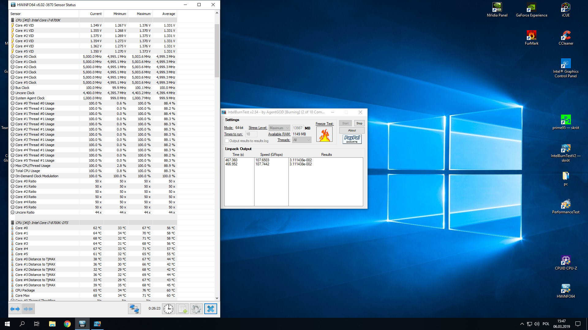

    Zacząłem testować podkręcony procesor pod prim 95. Najpierw 5 potem 4,9 - 4,8 i wreszcie przy 4,5 i 1,25V po kilkudziesięciu minutach i tak wywalało jeden dwa rdzenie. Poczytałem i doszedłem do wniosku, że ten program nie za bardzo nadaje się do sprawdzania stabilności. Oczywiście że jak on nie wykaże błędów to extra ale tak testuje procesor że żadna siła w naturalnym świecie procesora go tak nie obciąża. Przeszedłem więc na Intel burn.
    Na zdjęciu ostatni test na maximum wydajności. Wszystkie wcześniejsze zaliczone. Tego nie miałem czasu dokończyć. \
    Aktualne ustawienia to @5GHz i 1,275V reszta jak widać na zdjęciu.
    Dodam że cały czas jest grane na PC i po kilku godzinach w CSgo, fife19,lol patrząc na HWinfo parametry nawet się nie zbliżyły do parametrów z testu Intel burn w ustawieniach high.
    Na zdjęciu testy w ustawieniach maximum 26minut. Max temp 71*C. HWInfo pokazuje trochę inne napięcia. Jest ustawione w biosie jak pisałem.

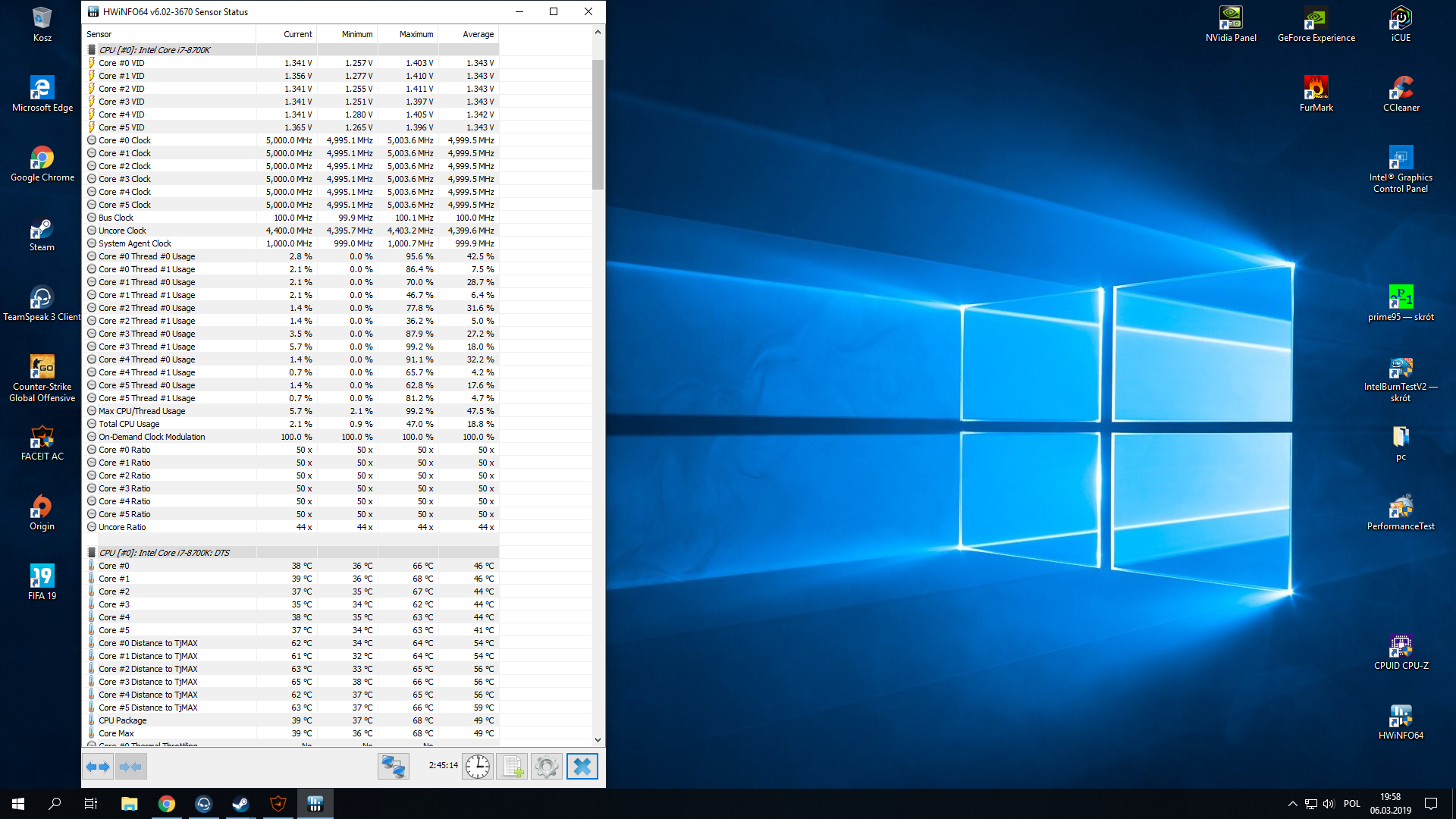

    Zobaczę czy przejdzie ostatni test Intela. Jak nie to podniosę napięcie i zobaczę przy jakim przejdzie. Na razie kilka godzin grania i wrzucę screena po grach. Sprawdzałem wydajność całości pod passmarkiem. Przy normalnym taktowaniu cpu ok6700 punktów nie pamiętam dokładnie. CPU @5GHz to juz 7800.
    Ustawienie prędkości wentylatorów obudowy gamingowego PC
    To po kilku godzinach gry.
