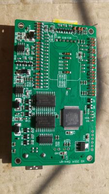

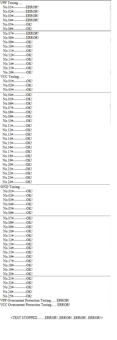

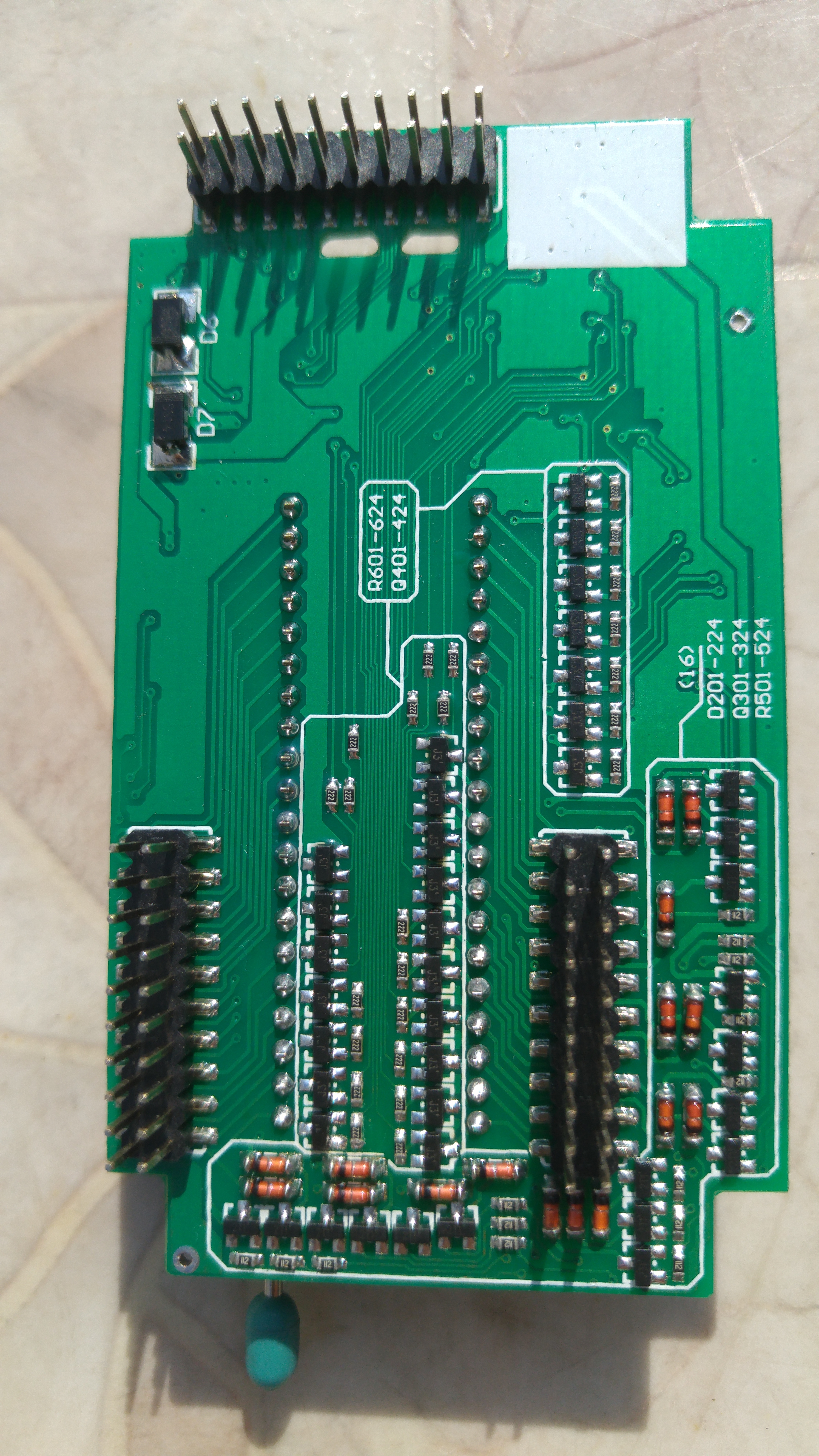

Mam problem moim programatorem MiniPro TL866CS przerobiony na wersję TL866A. Już rok jest po przeróbce, dodane jest złącze ICSP. Działał do tej pory bez problemu. Problem pojawił się po zaprogramowaniu przez złącze ISP układu Atmega88PA. Mam takich układów 10 do zaprogramowania, pierwsza szuka poszła bez problemu, druga nie chciała się już czytać ani programować, po odznaczeniu "check id" dane idą w pustkę, niby wykonane poprawnie a nie zmienia się zawartość mikrokontrolera, można odpiąć całkiem układ i też programuje w "ciemno"... Męczyłem się i zmieniałem kolejne atmegi i ustawienia "fusów" , bez efektu, w końcu przetestowałem na kilku zwykłych układach eeprom serii 25xxxx. Okazało się że też jest problem, o ile detekcja automatyczna działa bez problemu to już odczyt czy zapis zgłasza błąd "ID Error" a wcześniej tego nie było.. Rozebrałem i przelutowałem większość elementów programatora bo bardzo skąpo cyny tam jest, ale nic to nie pomogło. Wgrałem ze strony najnowszy firmware oraz zainstalowałem najnowsze oprogramowanie do obsługi programatora, nic to nie zmienia, czy to oznacza że jest uszkodzony sprzętowo? Jak to sprawdzić..?
