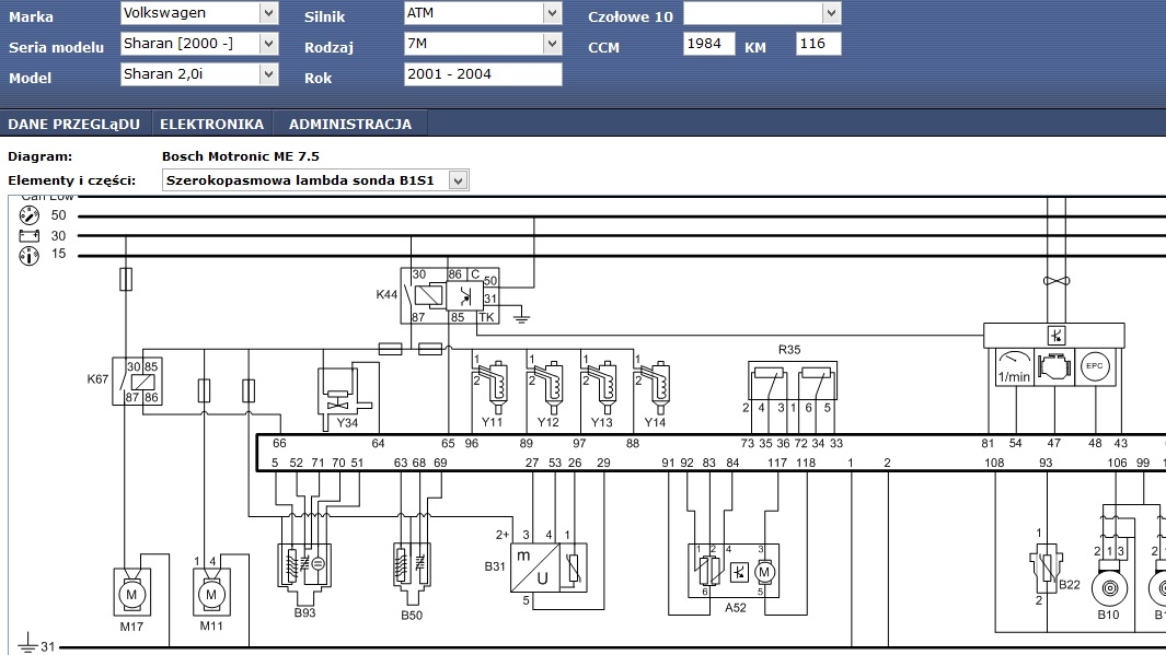

    Witam potrzebuję opis pinów sondy lambda tej przed katalizatorem bo chcę ją sprawdźić a nie wiem który przewód do czego???? Z góry dziękuję i pozdrawiam

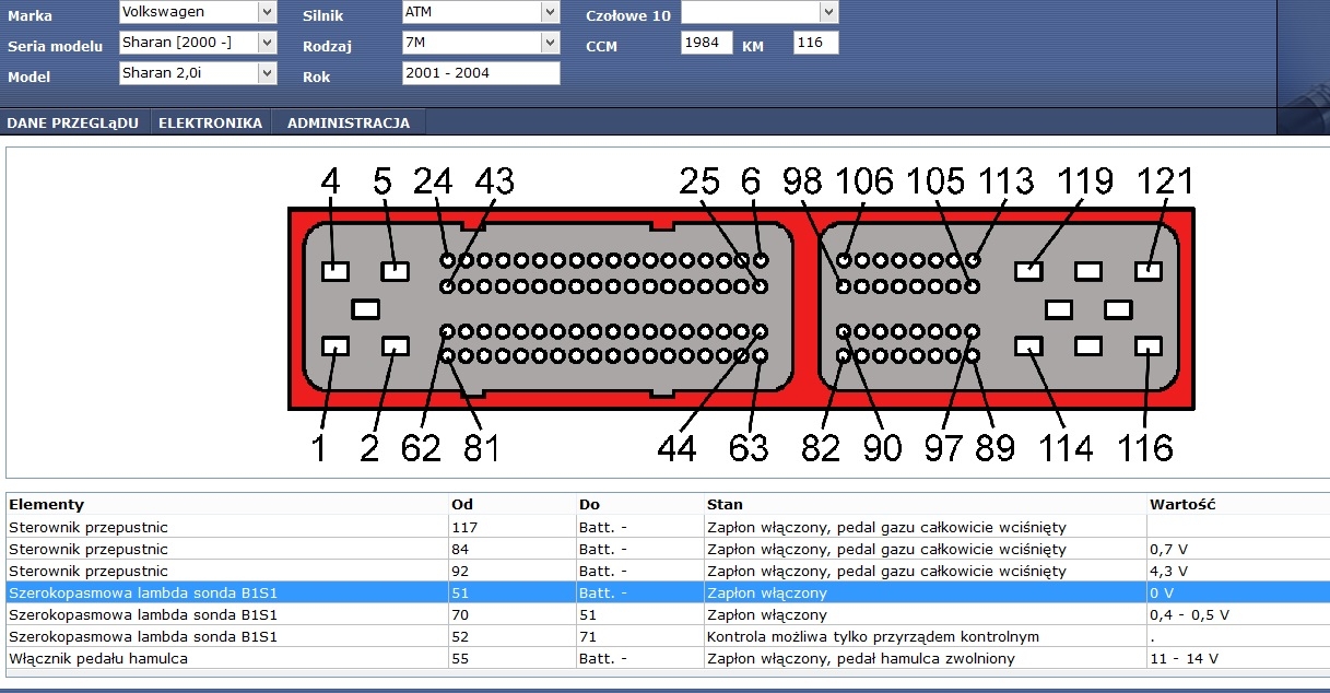

  • #6 17824858
    marcin.koz2910
    schemat z pin-outami
