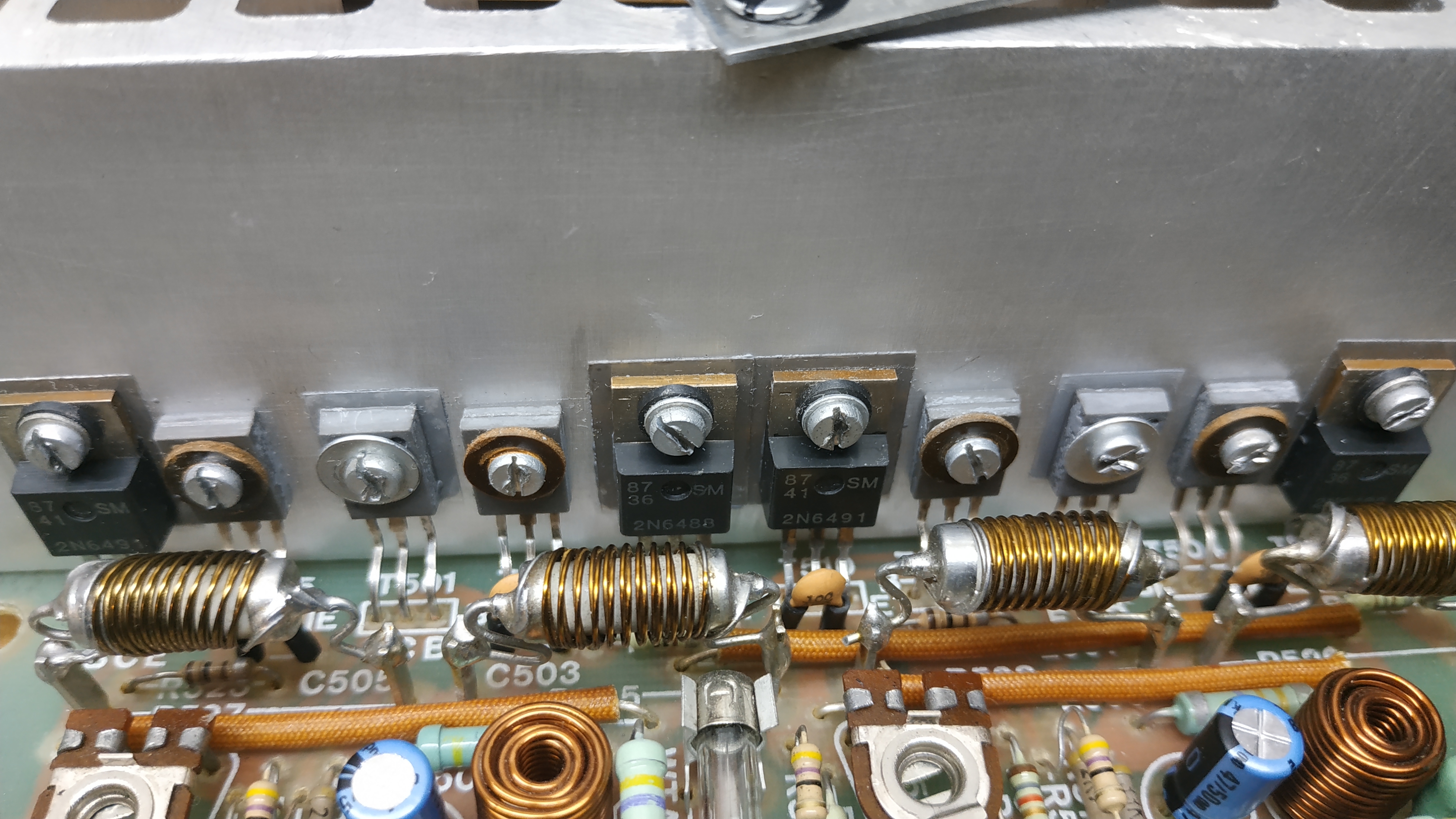

    Nigiri napisał:
    W końcówce znajdują się oryginalne 2N6488/2N6491 firmy SM. Pierwszy raz o tej firmie słyszę, więc jakby ktoś wiedział kto się kryje za tym skrótem to proszę napisać.
    Jeśli możesz to wrzuć zdjęcie z widocznym logo tych tranzystorów.

    Unitra Diora WS-354 (WS-350) - Analiza schematu, odwracanie gwałtu na technice Unitra Diora WS-354 (WS-350) - Analiza schematu, odwracanie gwałtu na technice
    Dodatkowo wziąłem też lupę sprawdzając co jest wytłoczone w tym kółku i pisze tam "France"

    Tranzystory wyglądają na oryginalne. Widać fabryczne wygięcie wyprowadzeń (nikomu w serwisie by się nie chciało), rezystory emiterowe również są w świetnej kondycji. Kondensatory przy cewkach to Elna?
    To są Nichicony na 105 stopni
    Ale te zjechane śruby przy nich to raczej nie fabryczne.

    marian1981.02 napisał:
    Nie ukrywam że to moja wina, bo przesmarowywałem tranzystory na nowo, a moje wyszczerbione śrubokręty tak samo jak wzmacniacz, pamiętają Polskę Ludową. Remontując ten wzmacniacz postarałem się, żeby wszystkie elementy poza elektrolitami były 100% oryginał

    Tylko ciekawe co na to bezpieczniki które są na wyjściach. Były zadrutowane?
    Nie nie były, remont i dość długie zwarcie je załatwiło, ale wymienione i sprzęt hasa - zresztą moja jedna z pierwszych napraw audio.
