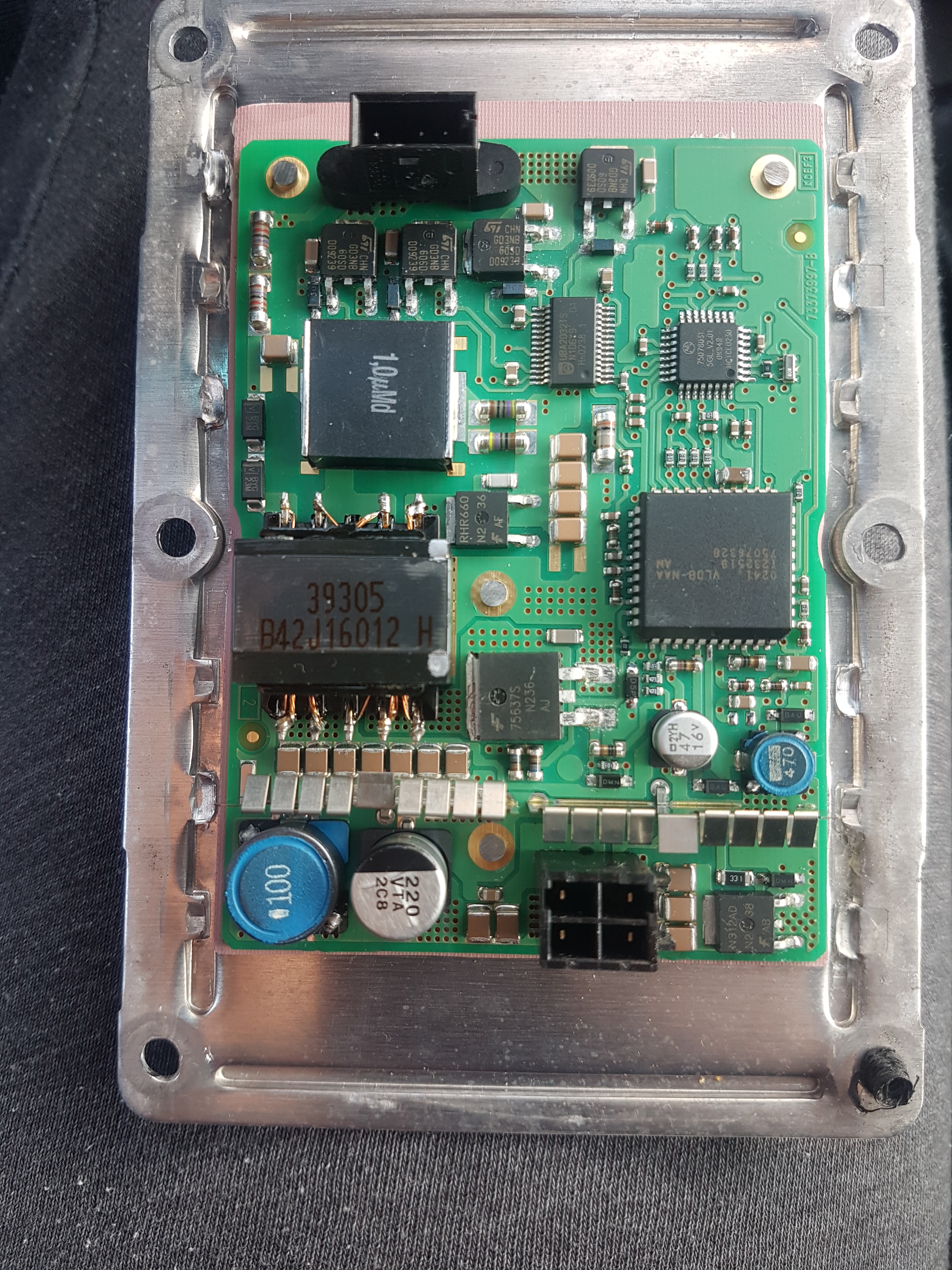

    Witam czy jest ktoś w stanie podpowiedzieć mi co mógł bym sprawdzić na płytce co uległo uszkodzeniu ? co to za dioda j3u ?audi przetwornica valeo - niedziałający przetwornica valeo

    Ta przetwornica to niezła zagadka. Niby psuje się duży tranzystor, jednak przy pomiarach wychodzi sprawny. Zauważyłem jedną rzeczy, po podaniu zasilania, przetwornica co ok 1sek cyka, wtedy można oscyloskopem zaobserwować piki na wyjściu dużego tranzystora, w tym samym momencie pojawiają sie również piki na jego bramce, wiec tranzystor sprawny. Wszystkie tranzystory kluczujace również sprawne. A co chodzi?
