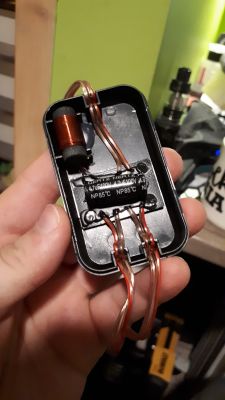

    Chciałbym jak najtaniej zrobić zwrotnice do głośników z odzysku Rms 35W max 70W 4Ohm takiej mocy są tweetery i woofery nie znam ich specyfikacji grania czy tam częstotliwości dźwięku tak więc chciałbym coś uniwersalnego może na częściach z alliexpress czy cos byle tanio było bo kupowałem głośniki po 8zł/szt do auta za 4tys cały czas coś w nim sam dłubie lub z kolegami nie chce w auto inwestować a głośników już wyciągać nie będe (któryś z poprzednich właścicieli zacebulował i pozbawił auto głośników po czym wstawił uszkodzone) tak więc prosze darować sugestie kupna drogich głośników i wzmacniaczy z filtrami itd bo ma być budżetowo do granic możliwości :) (budżetowa zwrotnica i tak będzie lepsza od żadnej bo odciąży głośniki od zbędnych dźwięków i powinny grać czyściej)
    Kupiłem zwrotnice HERZ ale kabelki moze 0.5mm2 i zajrzałem do środka to kolejne rozczarowanie(i je zwróciłem) bo nie chce aby zwrotnica była wąskim gardłem sygnału przez cewkę z drutu jak włos, kable które chce użyć to 2,5mm2 lub 1,5mm2 miedziane bo beztlenowa miedz to już przesada a aluminiowe to przegięcie w drugą stronę moim zdaniem.

    Moim zdaniem nie ma sensu się tu bawić w zwrotnice jedynie kondensatory do wysokotonówek i tyle. Na prawdę szkoda zachodu i materiału bo rezultat będzie kiepski.

    Kondensatory jakieś chyba są już przy tweeterach z tego co kojarze ale głowy nie dam.
    A druga sprawa że mam 6szt glośników nie licząc tweeterów a bede miał wzmacniacz na 4szt i osobny wbudowany w subwoofer i jak podłączyć do jednego kanału dwa głośniki? To było chyba że jak podłącze dwa chyba równolegle to wtedy będzie 35W rms ale 8ohm po połączeniu a można jakoś zrobić aby było 70w ale 4ohmy?
    #5 17832492
    Twu
    Jaki wzmacniacz? Może schodzi do 2ohm. Po za tym jak podepniesz równolegle będziesz miał 2ohm a nie 8. 8 przy podpięciu szeregowym.
    W tweeterach najprawdopodobniej masz kondensatory.

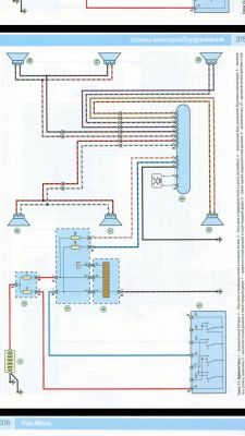

    Myśle że zostanę przy mocy z radia samochodowego bo po zmianie głośników na nowe peiying trójdrożne jest całkiem całkiem ale pytanie skoro w schemacie układu audio mam że od radia idzie równolegle sygnał do tweetera w podszybiu i do głośnika w drzwiach to gdy wsadzę w drzwi głośnik peiying 120W 4ohm i tweeter w podszybie 100W 4ohm z zwrotnicą z zestawu to oporność zestawu spadnie do 2ohm jak dobrze rozumiem i nie spale tym radia, głośników lub instalacji i druga sprawa czy jak w półce tylniej rozgałęził bym sygnał na dwa głośniki 100 i 120w po 4ohm to było by w porządku? Bo w półce mam już zrobione 4 otwory i dobrze było by je zapchać chociaż głośnikami tylko jedne głośniki miały grać na postoju z radia a cała reszta z wzmacniacza którego w tym aucie nie będzie bo ma poważne problemy z spadkiem energii często przygasają światła i już kilka razy padł akumulator od byle pierdoły więc to niestety nie auto na wzmaka bo to benzyna całkiem świeży akumulator bosh ale chyba alternator ładujący obniżonym prądem równe 14v wymysł fiata się nie sprawdza :)

    Głośnik wysokotonowy bez filtra się spali. Poczytaj o filtrach i nie myl rezystancji z impedancją.
    Nie rozumiem. 2 głośniki mają grać Ci z radia, a reszta z wzmacniacza, którego nie będzie? No to z czego reszta ma grać?
    Ogólnie jak dla mnie alpejskie kombinacje.

    No właśnie tak myślałem że gdy podłącze bezpośrednio tweeter to się spali bo nawet nie ma kondensatora dolutowanego czy rezystora nie wiem co to było no i fakt pomyliłem rezystancje z impendancją.
    Co do filtrów i zwrotnic to czytałem troche o tym bo chciałem je sam stworzyć ale dużo wiedzy i skomplikowanie dość spore aby to ogarnąć.
    Tak miały być 2 głośniki pod radiem reszta z wzmacniacza ale też instalacja do wzmacniacza i do głośników z miedzi to jakoś 300-400zł plus ponad 200zł wzmacniacz a ja i bez wzmacniacza mam problem z zasilaniem auta i pytanie czy mógłbym podłączyć pod radio te wszystkie głośniki i czy nie spale radia, instalacji czy głośników takim postępowaniem choć radio fabryczne o ile takie było patrząc na schemat utrzymywało na jednym kanale tweetery z podszybia i woofery z drzwi ale czy radio jakiejś firmy LTV wytrzyma coś takiego przy impendancji około 2ohm zestawu dwóch głośników? Z czasem chciałem zmienić na pioneera ale jak narazie calkiem ok się sprawuje to co jest a jest dużo ważniejszych wydatków związanych z autem :)
  • #10 17901315
    Twu
    Nic się nie spali, zresztą ze zwrotnicą (kondensatorem) nie będzie 2 ohm.
