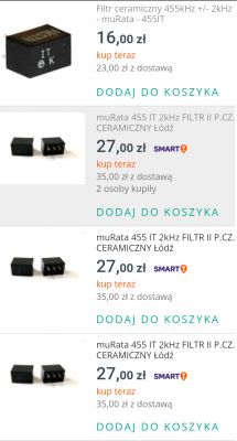

    Witajcie,zamierzam wymienić u siebie w radiach (alan18/ herbert 2)filtr murata z szerokiego na wąski Filtr ceramiczny muRata 455kHz ? 2kHz IT
    Pytanie jest dwóch sprzedawców, różnica pomiędzy nimi cenowa tego filtru jest ponad 10zł
    Czy obaj mają oryginały,kupował ktoś od nich ?

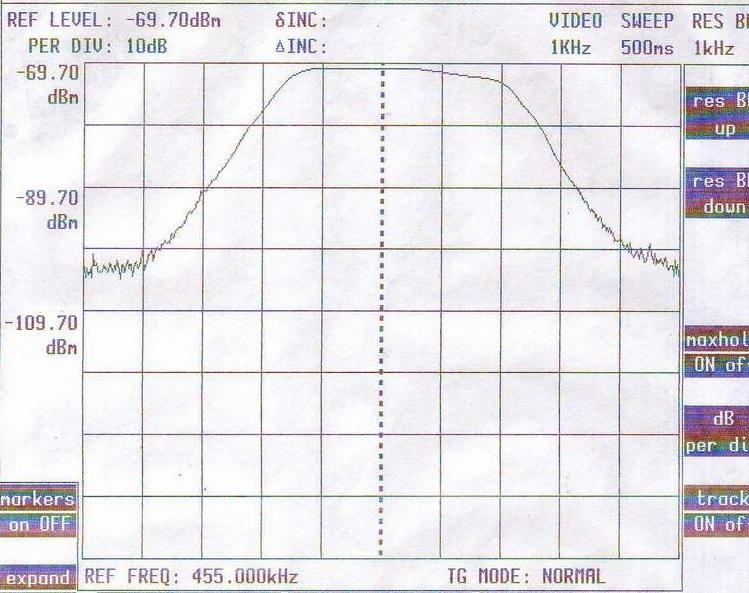

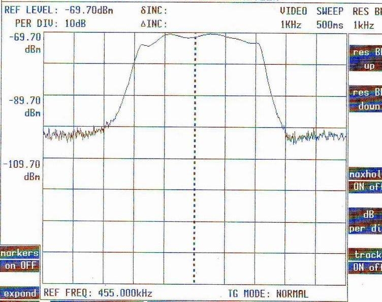

    Słuchajcie tu nie do końca chodzi o typ modelowy i nie ma się co rzycać na IT jak zagłodzony koreańczyk na kromkę chleba z masłem. Są wymierne różnice jakościowe oraz naprawdę znaczące błędy w aplikacjach tych filtrów - zależnie od modelu radia. Nie chodzi więc tylko o selektywność, a pożądane parametry ogółem (do obejrzenia na saxonwaw o co tu biega), które z odrobiną zapału da się uzyskać na odpowiednim HT, bo pamiętajcie, że radio CB na filtrze IT będzie mieć uszkodzony odbiornik FM.
    Do porównania kilka pomiarów typu 455HT różnych producentów - w tym dwa pierwsze są dokładnie takie same.
    (są bowiem różnice zależnie od egzemplarza nawet !!!)
    Ch-ki zdjęte prawidłowo przede wszystkim za pomocą specjalnej przystawki do filtrów.
    Wybór filtra Murata 455kHz 2kHz IT dla Alan18/Herbert2 - Którego sprzedawcę wybrać? Wybór filtra Murata 455kHz 2kHz IT dla Alan18/Herbert2 - Którego sprzedawcę wybrać? Wybór filtra Murata 455kHz 2kHz IT dla Alan18/Herbert2 - Którego sprzedawcę wybrać? Wybór filtra Murata 455kHz 2kHz IT dla Alan18/Herbert2 - Którego sprzedawcę wybrać?
    Poniżej w radiu zachowuje się on jednak całkiem inaczej, niż powinien !
    Widoczny rezonans wszystkich trzech sekcji filtru jest wielce niepożądany - są to niedoskonałości r.telefonu i/lub błędy wykonanego pomiaru.
