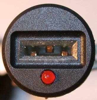

    Witam ,mój problem z golfem przejawia sie tym ze po odpaleniu od razu sie wyłącza w tym celu chciałbym wykluczyć immo choc i tak juz nie działa. Chciałbym połączyć go na krótko bez przekaźników . Ze stacyjki wychodza 3 przewody : brazowy, biały i mieziany a z imma na bezpieczniki 4 :masa brazowy ,czarny, szary i szaro biały . Jak je ze sobą teraz pozwierać by ominąć immo ,dodam ze sam czujnik jest wypiety. Z góry dziękuje.

    benzyna 1,4 r 96, czujnik mam namyśli ten czytnik z diodą na desce , jesli wyciągnąłem przekaźnik od pompy i nie odpala to czy mogę na tej podstawie ja wykluczyć ? A co do sprawdzenia błędów z komputera to jaka mam pewność ze kupując Interfejs ELM 327 będzie on czytał ten samochód pomimo ze posiada on takie wejscie gdzie czytałem ze jest z tym rożnie z samochodami z przed 2001r

    To ty tam masz dokładany immobilajzer? Taki z pastylką z czterema pinami?
  • #10 17829438
    andrzej20001
    Chybaaaa tak:)
  • #11 17829458
    marcin.koz2910
    Jak masz możliwość to daj zdjęcie tego cuda
  • #14 17830299
    ociz
    To nie jest żaden immobilizer, tylko dokładany, chiński, bezużyteczny śmieć. Każdy kto ma choć podstawowe pojęcie o elektryce ominie go bez problemu.

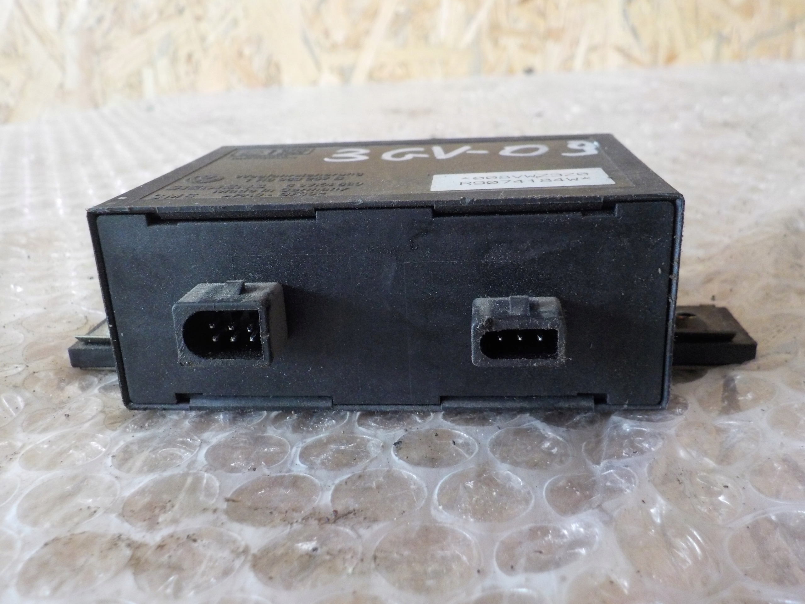

  • #15 17830356
    ożóg
    No i ten jest odłączony ale za kierownica mam normalna skrzynkę i nie wiem czy jest ona fabryczna
    Jak ominąć immobilizer w VW Golf III - połączenie przewodów
  • #17 17830629
    ożóg
    to mam i fabryczny i dokładany ? z kad mam wiedzieć czy on jest aktywny, gdzie dokładany jest odłączony

    Otóż po sprawdzeniu vagiem pokazuje immo próba adaptacji powoduje znikniecie czasowo błędów w immo ale w silniku są one cały czas , co mogę w tej sytuacji jeszcze zrobić.

    adaptacja przechodzi i działa , wcześniej jak wkładałem wtyczkę do imma to wygięciem jeden pin bo byl trudny dostęp.
