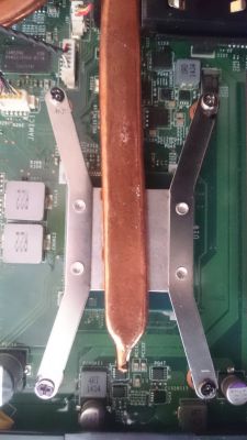

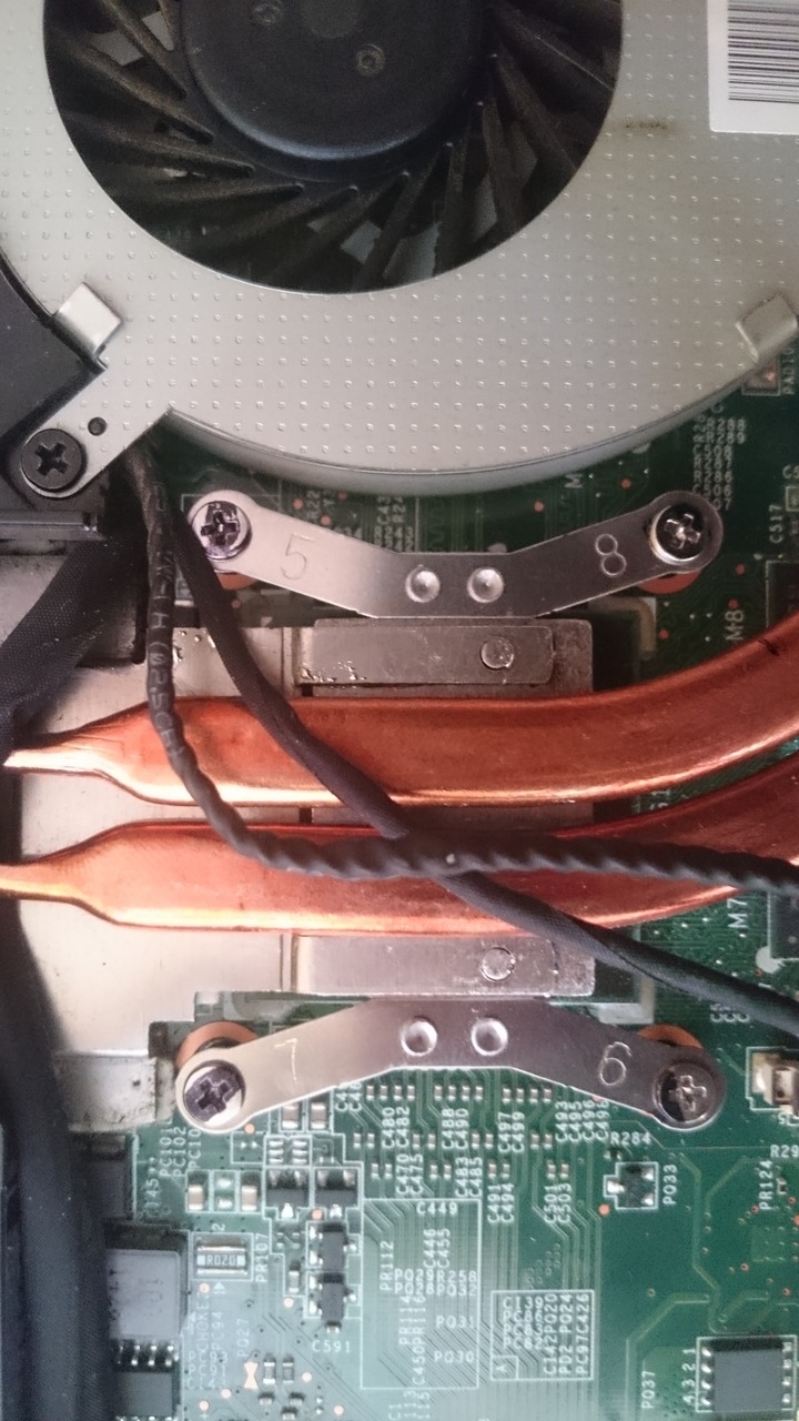

    Dzień dobry!
    Chciałbym poprosić o pomoc z demontażem dedykowanej karty graficznej. Już nakreślam mój problem:

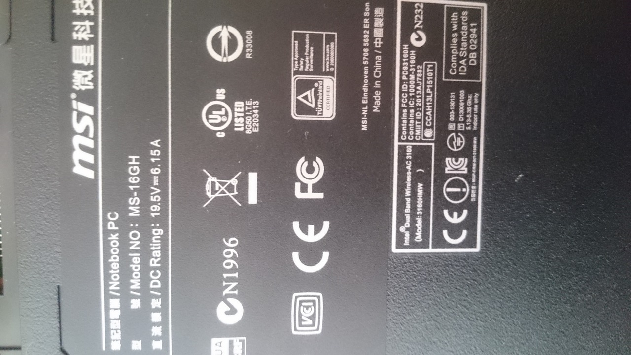

    Otóż posiadam laptop MSI, model GP60 2PF Leopard Pro z dedykowaną kartą graficzną nVidia 850m.
    Kilka dni temu, niestety dedykowana karta ulegla spaleniu i odmówiła już dalszej współpracy. Dowiedziałem się tego, oddając komputer do serwisu.
    Niestety, nie posiadam złącza MXM, aby móc wymienić taką kartę na nową/zdemontować ją.
    Mój pomysł i problem jest taki: planuje zneutralizować połączenie na płycie głównej pomiędzy dedykowaną kartą graficzną/zdemontować tą kartę zupełnie, tak aby komputer zaczał automatycznie korzystać ze zintegrowanej karty Intela.
    Niestety, nie jestem pewny która to dokładnie jest ta karta, i jak najbezpieczniej to zrobić.
    Naprawa laptopa jest zupełnie nieoplacalna, jego sprzedaż na części nie przyniosłaby dużego zysku do nowego laptopa i na pewno zabrałaby dużo czasu, stąd jestem w stanie zaryzykować i zrobić to co napisałem wyżej.
    Bardzo Prosiłbym kogoś mądrzejszego ode mnie, aby w miarę możliwości wskazał i opisal położenie tej grafiki. W internecie nie mogę znaleźć żadnych schemetów mojej płyty głównej.
    Załączam zdjęcia poglądowe
    Z góry dziękuję!

    To Ci raczej nic nie da - nawet jeśli by Ci się to udało, to po włączeniu komputera bios przeprowadzi test Power-On-Self-Test i zapewne wywali błąd.
    Ale to jest pewne, ze wywali błąd, czy po prostu takie ryzyko ?
    max-bit napisał:
    Ale chyba ta karta to kolego to jest wlutowana.
    Więc bez wymiany GPU (chipu) to się nie obejdzie
    Ups ...
    Tak, zauważyłem że nie jest to MXM i jej po prostu nie wyciągnę. Stąd moje pytanie czy można jakoś przerwać połączenie z ta kartą bez potrzeby wymiany chipu. Słyszałem gdzieś o przypadkach, że czasami po lekkim upadku takie karty potrafiły "same" się jakby odłączyć, więcej nie działały, ale komputer przełączał się na kartę zintegrowaną. Czytałem to gdzieś na jakimś forum, więc nie wiem ile w tym prawdy może być..

    Powiem tak bardzo szalony pomysł ...
    Musiał byś mieć pełną dokumentacje techniczną PCB płyty plus schematy ...
    to raz
    Mało tego musiał by być fizyczny dostęp do wszystkich pinów .... (marne szanse)
    Musiał byś zmodyfikować BIOS.
    Dalej uważasz że to możliwe ?

    Tak można to naprawić
    Po prosty wymienia się Chip lub czasem wystarczy go przelutować
    Ale widze ze ten laptop to prę pln to jest warty wiec naprawa jest chyba opłacalna (no o ile nie krzykną jakieś kosmicznej kwoty.

    Na pewno wylutowaniu samego układu nic nie da.
    Potrzebne są zmiany w drobnicy.
    Wlutowanie/wylutowanie/dołożenie/zdjęcie/przesunięcie elementów dyskretnych, półprzewodników.

    Nie będzie tak to działało.
    Znane przykłady np Dell D630 z padającym chipem nVidia, który również miał zintegrowaną, czy mój Acer (wymieniłem płytę na taką bez dedykowanej i działa OK) i niestety pomimo, jak twierdził fachowiec, że nie ma koła ale cały traktor jest dobry, to nie działa.
    Można wzorować się podobną płytą jednak bez zintegrowanej grafiki jeśli takie były stosowane w tym sprzęcie.
    HSum napisał:
    palcem nie dotykałem
    Ogólnie raczej pomysł nie wypali i najlepszym wyjściem jest niestety wymiana płyty głównej.

    Skontaktuj się z jakimś specem z forum, odczytaj oznaczenie z układu graficznego to dostaniesz na spokojnie wycenę. A nie z góry zakładasz 500 zł. Samemu to możesz tylko szkód narobić i tyle. Po wymianie grafiki laptop będzie działał jak nowy.
