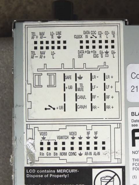

Zwracam się do państwa o pomoc w podłączeniu radia MFD2 do mojej t5 z 2006roku.
kupiłem od kuzyna radio MFD2 z multivana t5 , wpasowałem je do swojego transportera , jednakże podłączenie dla mnie jest już nie tak jasne.
W transporterze standardowo są kostki Iso , zakupiłem z allegro adapter do podłączenia radia i zaczęły się chocki klocki.
Radio za każdym włączeniem zapłonu wołało o pin. Adapter zasilał stałym napięciem pin SAFE , a UB+ nad nim zasilany był zależnie od zapłonu.
Przerobiłem to tak że SAFE i UB+ zasilany jest z napięciem stałym ,a zasilanie zależne od pozycji zapłonu dałem na pin UB+ (ze znakiem włącznika , widoczne na schemacie gniazd radia ) , radio przestało wołać o pin , jednak radio nie wyłącza i nie włącza się podług pozycji zaplonu , na czym mi zależy.
Ponadto w adapterze są też 2 kable oznaczone jako CAN/H i CAN/L , mam więc pytanie , gdzie w moim transporterze mogę się nimi wpiąć ? Zastanawiam się czy po podłączeniu co cana i konfiguracji w vcds auto nie będzie po prostu pamiętać pinu ? pozdrawiam i proszę o poradę
