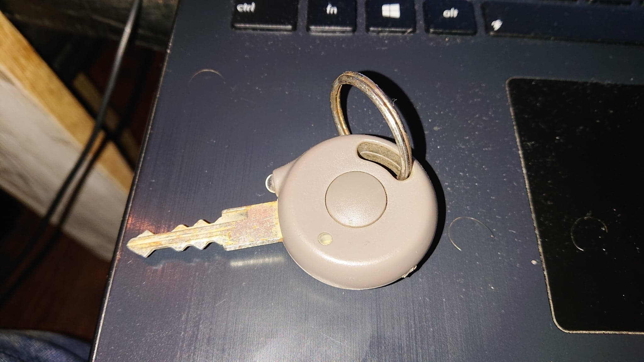

    Dzień dobry, zwracam sie z prośba o pomoc w odpaleniu auta. Pacjent Renault twingo 1,2 1998r Pilot z jednym guzikiem na podczerwień. Auto nie odpala, nie reaguje na pilota. Wymiana baterii nic nie pomogła na 2 pilotach. Nie uruchamia sie procedura przyuczenia kluczyka tj przytrzymanie guzika od centralnego wewnatrz kabiny az zamknie i otworzy. Najprawdopodobniej immo zgubił kod i trzeba recznie wklepac kod awaryjny za pomoca guzika na przełaczniku zespolonym. Kod generuje sie specjalnym programem który można sciągnac ze stronki http://www.bba-reman.com/pl/content.aspx?cont...ult_key_immobiliser_failures_emergency_recode .Problem w tym ze nie działa na windows 10. Ma ktoś może jakiś program do generowania kodu awaryjnego bądz komputer z Windows XP i mogłby mi taki kod wygenerować? Dane ze srodka kluczyka WPDJCN (T101128-c) nr faryczny auta F232661 Vin VF1C0660517789013

    Dzieki za odpowiedź. Niestety poza tym co napisałem nie ma nic wiecej. Sprawdziłem w obu kluczykach. WPDJCJN 101128-c oraz 807. Podsyłam fote o jaki kluczyk chodzi https://obrazki.elektroda.pl/6180955700_1552071050.jpg Opcje uszkodzonego odbiornika narazie wykluczam, bo nie uruchamia sie sekwencja przyuczenia. Ale to słuszna uwaga-do sprawdzenia :)

  • #6 17829489
    Launch78
    te dane z klucza nie pasują do kalkulatorów w celu obliczenia pinu.
  • #7 17829610
    Carbit
    Wg. tego co przewertowałem w necie to powinien być ten kod 7 literowy. Jest to klucz TRW. Na jednym jest WPDJCJN na drugim WPDJCJM. Jak to nie działa to lipa :(

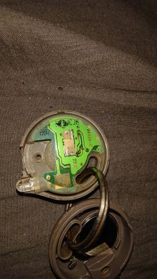

    Strumien swiadomosci swia
    POkaż wnętrzze kluczyka bo wszystko nie pasuje.

    Carbit
    Jak wygenerować kod awaryjny do immo w Renault Twingo 1998 bez WinXP?
    Megane IR Siemens - 5 character code: S1111 - SUUUU
    Sagem Transponder RF - 8 character code: A0000000 - EZZZZZZZ
    Siemens Transponder - 8 character code: YR000000 - YXXXXXXX
    Twingo IR TRW - 7 character code: WBAAABA - WZZZYZZ
    Valeo IR (old) - 5 character code: 00000 - 88888
    Valeo IR - 7 character code: P000000 - VFFFFFF
    Valeo Transponder IR - 8 character code: ZR000000 - ZXXXXXXX
    Valeo Transponder RF - 8 character code: FR000000 - FXXXXXXX
    Może być tak, ze podesłany przeze mnie dekoder nie bedzie obsługiwał formatu Twingo IR TRW. Może ma ktoś jakiś inny? Szukałem w internecie, ale zaden nie chce sie uruchomic na win 10
