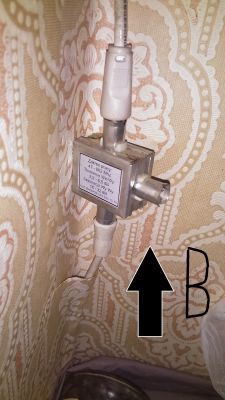

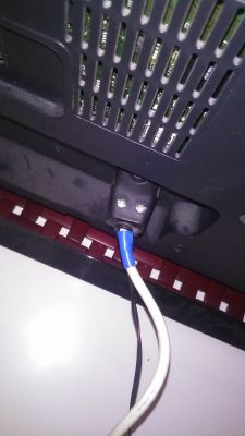

    Mieszkam w mieszkaniu gdzie mam a własciwie miałem 2 telewizory, niedawno doszedł trzeci i chce podłączyć go również pod telewizję :) Moja wiedza pod tym względem jest słaba, dlatego tez proszę was o pomoc.
    Poniżej wklejam schemat mieszkania z obecną instalacją oraz zdjęcia poszczególnych elementów które są w instalacji.
    I tak:
    Strzałka oznaczona literą A to jedne jedyne gniazdko radiowo telewizyjne w mieszkaniu. Od niego z wtyku "TV" leci bezpośrednio kabel długości ok 2 metrów do telewizora w salonie.
    Od wtyku "R" leci kabel przez białą kostkę (nie wiem co to, prosiłbym o wyjaśnienie, jeśli wiecie co to jest), dalej przez cały salon do przedpokoju, gdzie znajduje się trójnik, jak na zdjęciu. Ten trójnik prawdopodobnie został zastosowany tylko by połączyć kable, bo nie było jednego tak długiego. Od trójnika leci już do pokoju 1, gdzie łączy się z zasilaczem i leci do TV. Za pomocą takiej instalacji tv w salonie odbiera idealnie, a w pokoju 1 odbiera też bardzo dobrze, z tym, że zasilacz musi być podkręcony na maxa bo inaczej zaczyna śnieżyć na niektórych stacjach.
    I teraz pytanie, jak mam podłączyć 3 telewizor?
    Kupiłem zwykły kabel gotowy, 10 metrowy na próbę i podłączyłem do tego trójnika w przedpokoju i do tv, ale wtedy nie działały na raz 3 telewizory tylko 2, tak jakby jednego odłączało, ale nie wiem czy dobrze to zrobiłem.
    Ta instalacja jest w ogóle dobra?

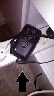

    Zasilacz podłączony jest do listwy zwykłej elektrycznej, razem z przewodem elektrycznym od tv.
    W takim razie jak powinno być podpięte prawidłowo?
    Wszystko zawsze działało ok, więc sposób podłączenia mi nie przeszkaszał :)
    I jak podłączyć 3 tv?
    Co do instalacji, to ciezko powiedzieć, wydaje mi się ze jest to instalacja zbiorcza albo kablówka, na pewno nie własna :) jest to blok 4 piętrowy wybudowany na początku lat 90tych :)

    Zasilacz przy TV stosuje się tylko w przypadku gdy istnieje potrzeba wzmocnienia sygnału - zasilenie "po kablu" przedwzmacniacza w antenie lub mikro-wzmacniacza gdzieś po drodze pomiędzy TV a anteną.
    Sam TV nie potrzebuje zasilacza. Co jest w tej białej kostce to wielka niewiadoma, może być "wszystko". Jak nie zajrzymy do środka to się nie dowiemy.
    Swoją drogą tą instalację to chyba "tworzył" jakiś "naukowiec" na tęgim kacu.... albo jeszcze dobrze nie wytrzeźwiał.

    Na pilocie od tv jest przycisk miedzy digital i analog, gdy przelaczam to i tu i tu mam telewizje, w digital mam programy lepszej jakosci w tym hd z mozliwoscia podglądu opisu programu, guide czyli przewodnik po programach itp. Jak dam na analog, to sa programy gorszej jakosci, nie hd, ktore troche śnieżą, ale niektóre da sie ogladac, nie ma tam podglądu programow co obecnie leci itp, jest to ta stara telewizja sprzed epoki dvb-t :) tyle mam wiedzy na ten temat :)
    Co do zasilacza to ma on wtyk rozbieralny, do ktorego wchodzi koncowka kabla koncentrycznego i caly wtyk podpina sie pod tv, wiec jest to wzmocnienie sygnalu nie samego tv!

    Wtyk "rozbieralny", do którego podłączony jest zasilacz to separator napięcia. Dzięki niemu zasilacz nie podaje napięcia do TV tylko do kabla i dalej do anteny. Musi po drodze być jakiś wzmacniacz bo to nie miałoby żadnego sensu. W przedpokoju jest jakiś "tłumiko-odgałęźnik"(??) Jeśli on przenosi napięcie (co nie jest opisane na obudowie) do może ta tajemnicza biała puszka to wzmacniacz.
    To miałoby sens tyle, że dalej "wchodzi" na wyjście R do gniazda RTV. Istnieje możliwość, że zostało ono jakoś przerobione na zwykły rozgałęźnik.
    Za dużo tu gdybania. Ja bym zrobił wywiad wśród sąsiadów, administratora/gospodarza, konserwatora sieci, kablo-operatora... (niepotrzebne skreślić) i postarał się zdobyć wiedzę na temat instalacji.
    Oczywiście dobrałbym się również do gniazda i tej "białej puszki".
  • #19 17830662
    dzepetto_001
    Biała puszka jak sie okazało to trójnik jak na zdjęciu 1
    Po rozkręceniu gniazdka RTV widać jeden biały kabel, który jest w peszli w murze jak na zdjęciu 2 i 3
    I dla jasności tak wygląda wtyk zasilacza w pokoju 1 (zdj 4 i 5)

    No to jest i separator napięcia (wtyk w pokoju nr 1 z zasilaczem) i wzmacniacz, o którym wspominałem - w tajemniczej białej puszce. Skoro ten cały układ działał, to aby podłączyć TV nr 3 należy to "cudeńko" z przedpokoju zastąpić rozgałęźnikiem dwukrotnym z możliwością przeniesienia napięcia. Wejście rozgałęźnika podłączyć od strony salonu w wyjścia do pokojów 1 i 2.
    Swoją drogą dalej nie wiemy co w tym gniazdku "siedzi" skoro od strony R zamiast radia jest również TV. Takie gniazdko to filtr, który rozdziela cały sygnał na częstotliwości radiowe i telewizyjne. Może jak wspomniałem, zostało przerobione i służy jako rozgałęźnik.
    Zgodnie ze sztuką to w tym przypadku, aby móc podzielić sygnał na 3 TV należałoby go podzielić już przy wejściu do gniazdka (rozgałęźnik trzykrotny) lub ewentualnie zaraz ne jego wyjściu TV.
