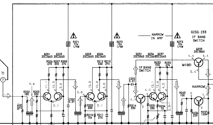

    W tym momencie już zmieniasz temat na chęć pobudowania filtru selektywnego. Powtarzam Ci więc po raz nie wiem który, że nie da się definitywnie pozbyć zakłóceń sąsiedniokanałowych układem jak w tytule, ponieważ działa on tylko na częstotliwość środkową. Filtry sekcyjne (zarówno ceramiczne jak i kwarcowe) przenoszą szeregiem rezonansów. Bez trudu widać na prezentacji saxona jak każda z pastylek piezo daje osobny rezonans w całej rozciągłości pasma p.cz.. Zwykłe rezonatory (tak jak w pilotach do telewizora) się nie nadają, ale bez większych komplikacji możemy selekcjonować poszczególne sekcje zwykłych piezoceramików. Układ wysokoselektywny na zwykłych ceramikach (do podejrzenia Narrow tunera Sony - Link) w szeregu wzmacniaczy selektywnych p.cz. działa wzorcowo, więc po co wydziwiać ?
    Układ Narrow ST-S311
    Szukam schematu Channel Guard 455 - różnice względem wersji 10.695
    I aby była tzw. jasność w temacie co do zasady działania tego układu:
    - przez nałożenie na siebie własności tych samych filtrów dodaje się tłumienie pozapasmowe
    - wzmacniacz rekompensuje tłumienie pasmowe
    - aktywne dopasowanie impedancji we/wy czyni filtr selektywny pełnowartościowym
    (czyt. niedopasowanie wprowadza niepożądane zniekształcenie ch-ki)
    - częstotliwość p.cz. (tj. użytych filtrów) zupełnie dowolna
    Ten oto wykres wyjaśnia wszystko.
