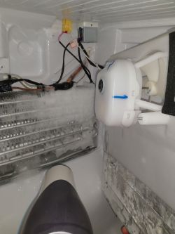

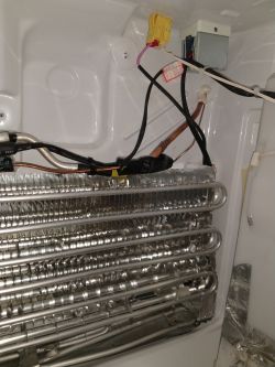

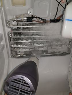

    mam bardzo podobny problem jak w temacie poniżej, ale z innym modelem Samsunga:
    https://www.elektroda.pl/rtvforum/topic2395232.html
    pewnego dnia wyświetlacz od chłodziarki zaczął migać i zauważyłem, że chłodziarka nie działa. Idąc za radami z forum postanowiłem użyć suszarki i rozmrozić moją lodówkę. Zabieg ten rzeczywiście pomógł na parę tygodniu, do czasu gdy znów chłodziarka przestała działać. Zalazłem wtedy szron na szafkach w zamrażalniku oraz zamrożoną bryłe lodu na dnia zamrażalnika. Pomyślałem, że pewnie nie zamknąłem drzwiczek i znów oblodziło kanały wylotowe i postanowiłem znów ją rozmrozić. Znów to pomogło, ale tym razem tylko na tydzień. Na ten czas chłodziarka nie działa, widoczny jest szron na półkach w zamrażalniku.
    Lodówka ma też parę objawów, które mnie niepokoją np.
    - otwierając drzwi do lodówki, zdarza się że niektóre segmenty wyświetlaczy 7segmentowych się gasną i się włączają.
    - po ostatnim rozmrożeniu zauważyłem popękane aluminiowe rurki, czy możecie mi wyjaśnić czym te rurki właściwie są, zawsze myślałem, że jest tam czynnik chłodzący i po jej pęknieciu lodówka jest kaputt. Natomiast ta rurka wygląda jak jakaś osłona pod która jest jakby dwużyłowy przewód zalany w żywicy epoksydowej. Wybaczcie jeśli głoszę jakieś herezje, jestem po prostu zielony w tych sprawach.
    Załączam zdjęcia przed i po rozmrożeniu, jakbyście mogli również rzucić okiem i mi wyjaśnić do czego poszczególne częście składowe służą byłbym bardzo wdzięczny.

    Dzięki za link, rozmrożę ją dzisiaj jeszcze raz i zmierzę tą oporność. Wydaje mi się, że wcale nie mierzyłem tej grzałki tylko jakiś termistor NTC. Tutaj zdjęcie gdzie ten kabel biegnie:
    Samsung RL42HGSW - zamrażalnik działa, chłodziarka nie
    Grzałka to ten kabel z etykietą z chińskimi znakami, no i na niej jest brak ciągłości, więc wygląda na to,  że miałeś rację, że jest ona zepsuta. Znalazłem już zamiennik, w serwisie twierdzą, że się nadda do mojego modelu, pomimo tego, że nie ma go wylistowanego:

    Zamykam temat, jako że po zamontowaniu zamówionej grzałki chłodziarka działa bezproblemowo od około dwóch tygodni. Zmierzyłem jeszcze nowo zamówiona grzałkę i moja miała rezystancję 230Ω
    @Chupacabra dzięki wielkie za pomoc
