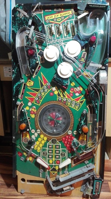

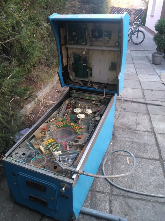

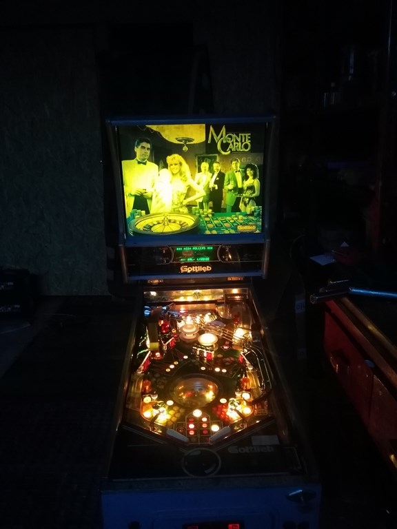

    Flippera wypatrzyłem na znanym portalu aukcyjnym w stanie jak na zdjęciu poniżej.
    Długo szukałem tego właśnie modelu, jest dość rzadko spotykany , ceniony w środowisku graczy jak i kolekcjonerów.
    Oparty jest na elektronice Gottlieb System 80B. Posiada w sumie 3 ośmiobitowe procesory 6502.
    Blat jest dość mocno rozbudowany. Posiada wiele funkcji.
    Ma między innym ruletkę , opuszczaną rampę, funkcja multi ball i wiele wiele innych atrakcji.
    A to podoba mi się najbardziej „Motyw HAZARD”.

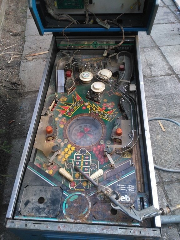

    Flipper był w dość złym stanie.

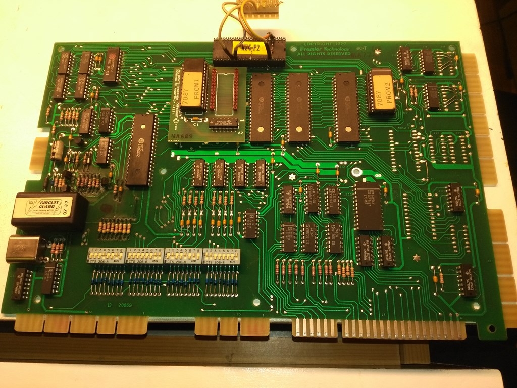

    Pomalowany niechlujnie na niebiesko, wszystkie mechanizmy zacięte przez rozbitą na drobne kawałki hartowaną szybę. Elektronika też w nie najlepszym stanie sądząc po wylanej na płycie głównej baterii(akumulatorka) .
    Cały remont zaplanowałem na kolejne etapy:

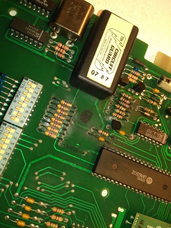

    -naprawa elektroniki, głównie naprawa polegająca (na samym początku) na wymianie elementów oraz obwodów PCB po wylanej baterii.

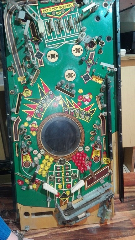

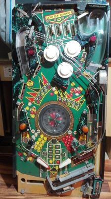

    -czyszczenie wstępne blatu

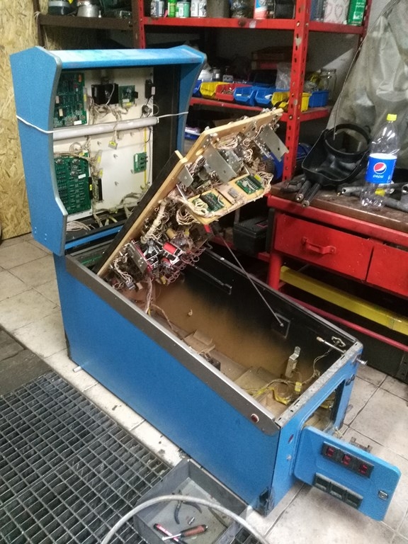

    -rozebranie blatu i dokładne wyczyszczenie go

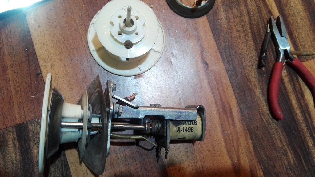

    -demontaż wszystkich mechanizmów oraz rozebranie ich i remont

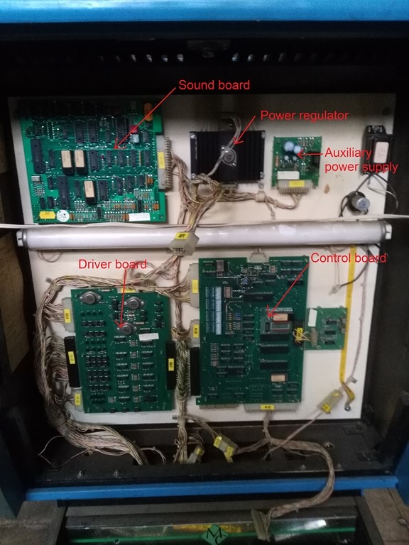

    Na początek wyjaśnię jednak rolę każdej z płyt PCB.
    Monte Carlo Gottlieb - Remont Flippera Monte Carlo Gottlieb

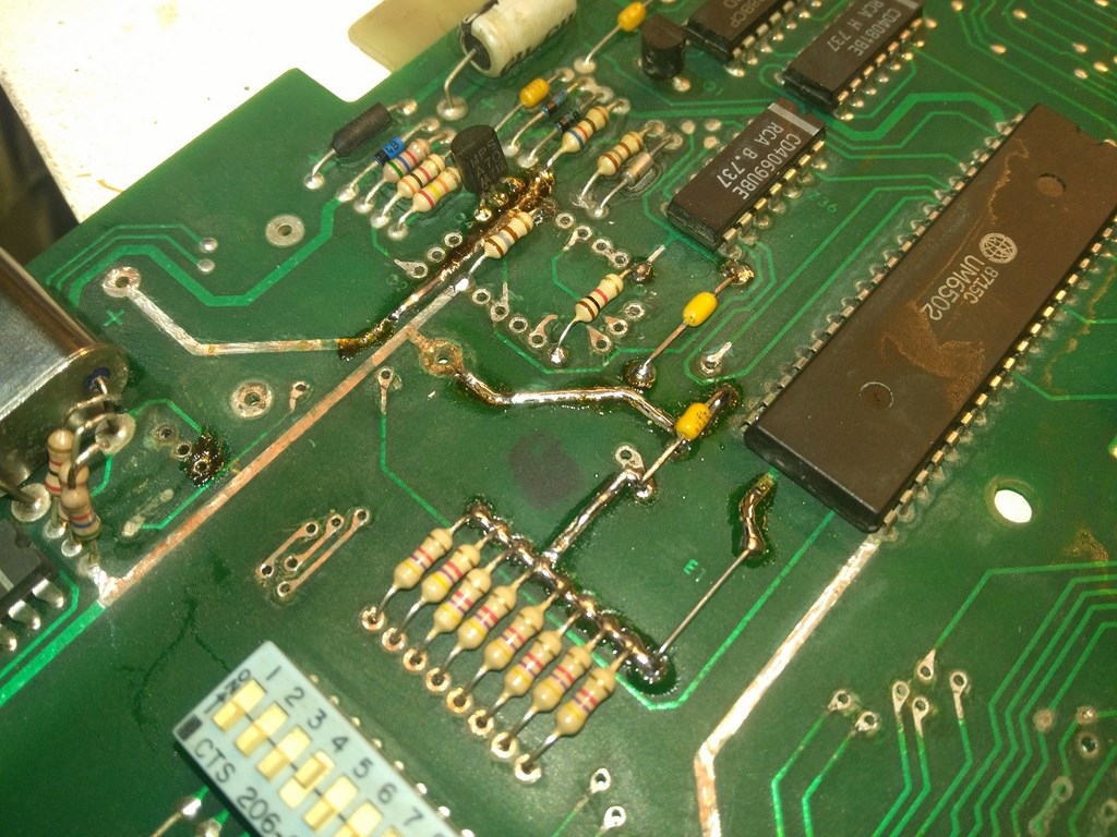

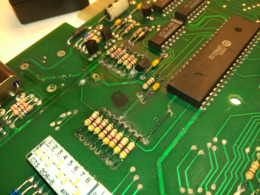

    Poniżej kilka zdjęć ukazujących problem wylania akumulatora i strawienia elementów oraz obwodu PCB CONTROL BOARD
    Monte Carlo Gottlieb - Remont Flippera Monte Carlo Gottlieb Monte Carlo Gottlieb - Remont Flippera Monte Carlo Gottlieb Monte Carlo Gottlieb - Remont Flippera Monte Carlo Gottlieb Monte Carlo Gottlieb - Remont Flippera Monte Carlo Gottlieb
    W tym momencie zabrakło mi elementów. Zamówiłem potrzebne w TME i postanowiłem się zabrać za blat.

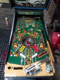

    Wstępnie wyczyszczony, przygotowany do rozbiórki.

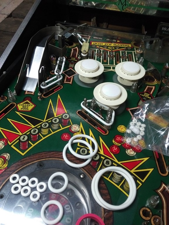

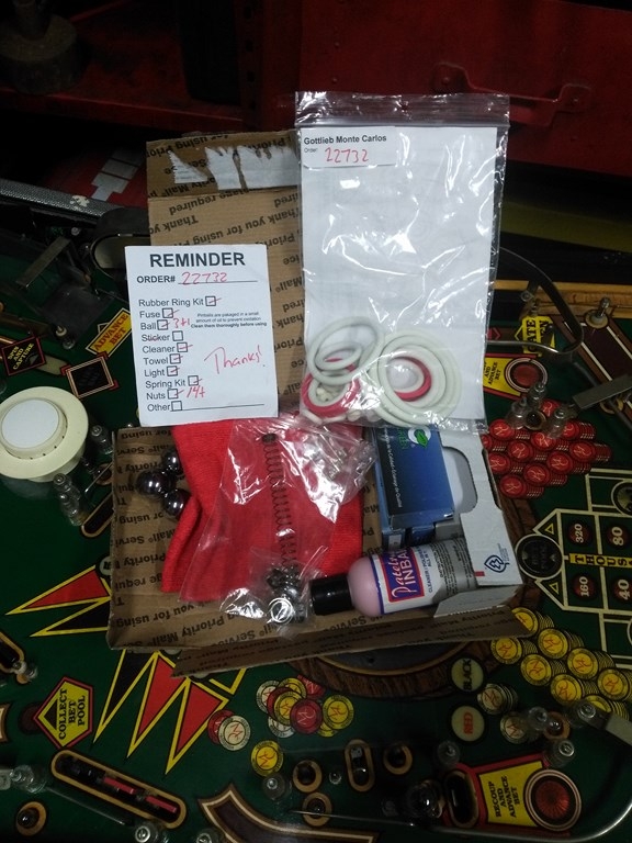

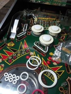

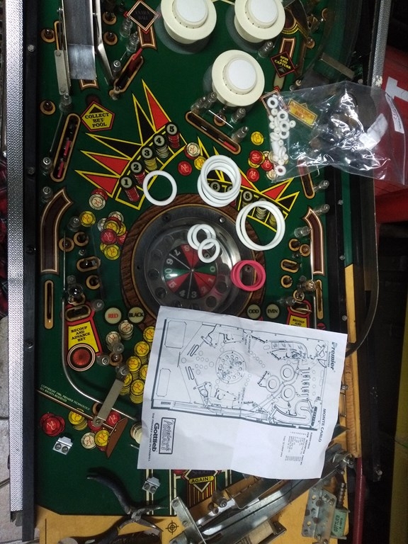

    Doszedłem do momentu, w którym trzeba było użyć elementów gumowych.
    Miesiąc wcześniej zamówiłem w USA oryginalny komplet naprawczy w skład którego wchodzi:
    -cztery bile. 3 duże jedna mała do ruletki
    -komplet wszystkich żarówek
    -bezpieczniki
    -nakrętki
    -wszystkie elementy gumowe
    -koplet naprawczy do wyrzutni

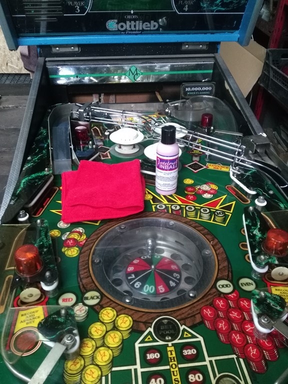

    -specjalny wosk do konserwacji blatu
    -ściereczkę z mikrofibry
    Wymieniłem także wszystkie żarówki, było ich ok 40szt.

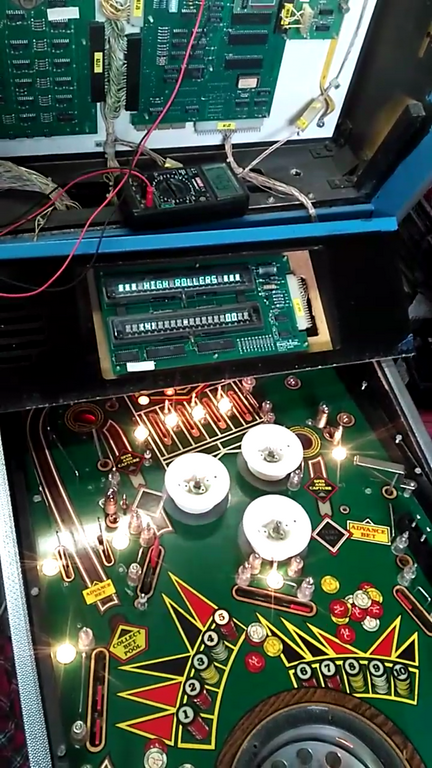

    Po montażu wszystkich elementów zabrałem się za uruchomienie elektroniki.
    I tu strasznie niemiłe zaskoczenie bo po włączeniu palił się bezpiecznik od cewek elektomagnesów a na wyświetlaczach wyświetlały się tylko krzaki.
    Sugerowało by to że procesor nie wykonuje programu lub coś innego powoduje taki stan.
    Zabrałem się jednak na pomiary napięć.

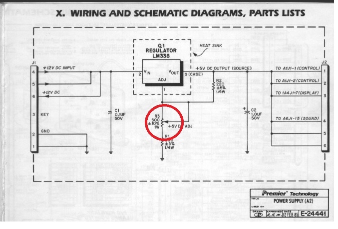

    Na pierwszy ogień postanowiłem sprawdzić napięcie logiki. I tu ogarnęło mnie przerażenie.
    Zamiast 5V było 12V. Odpowiedzialny za taki stan rzeczy by POWER REGULATOR.
    Tak więc dobrałem mu się do du…y.
    Poniżej schemat i w kółku zaznaczyłem głównego winowajce.
    Rola którą ma tu spełniać, to regulacja napięcia wyjściowego.
    Przerwa w tym obwodzie, skutkuje tym że nie ma sprzężenia zwrotnego i regulator traci pomiar napięcia wyjściowego. Myśląc że jest niskie dąży do tego by osiągnąć 5V na wyjściu ciągle je zwiększając. Nie mając tego napięcia, regulator robi się „przezroczysty” . Czyli napięcie wejściowe równa się wyjściowe. Stąd te 12V na logikę .
    Było to złowieszcze odkrycie, gdyż nie miałem pewności czy nie ucierpiała logika.
    Po przywróceniu napięcia logiki 5V , okazało się że na wyświetlaczu VFD pojawiły się napisy.
    Strasznie się ucieszyłem, bo to sugerowało że przynajmniej elektronika płyty głównej przeżyła a procesor wykonuje program.
    Nadal jednak nie było dźwięku.

    Na koniec impregnacja blatu.
    Pozostaje teraz zamówić szybę i odmalować na oryginalny kolor fliperka.
