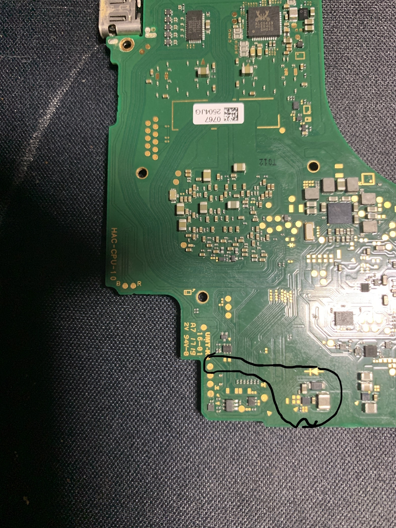

    Witam szanownych panstwa. Jedynie wy mi zostaliscie, rozkladam rece. Kupilem ostatnio uszkodzonego Nintendo switch. Generalnie sie uruchamial ale nic nie bylo widac tylko dzwiek i dotyk. Zainwestowalem kupilem nowy ekran do niego (sprawny sprawdzony na innym Nintendo) i problem polega na tym, ze nie mam backlightu. Backlight w switchu jest osobno na flexie 4 pinowy. Patrzac od lewej
    GND, 0V, 3.5V, 0V.
    Nizej zamieszczan zdjecie konektora oraz pinow. Nie mam juz koncepcji gdzie szukac, otoz na 3 pinie powinno byc 15V a nie 3,5 a na 2 oraz 4 powinno byc w granicach 200mV. Dodam, ze konsola funkcjonuje normalnie pod latarka, sprawdzalem ekran dziala funkcje tak samo.

    Na obrazku ponizej zaznaczylem ten pin ktory powinien miec 15v a ma 3,5 rzecz w tym ze jest tam jedna dioda ktora uniemozliwa mi pelne sprawdzenie szyny.
