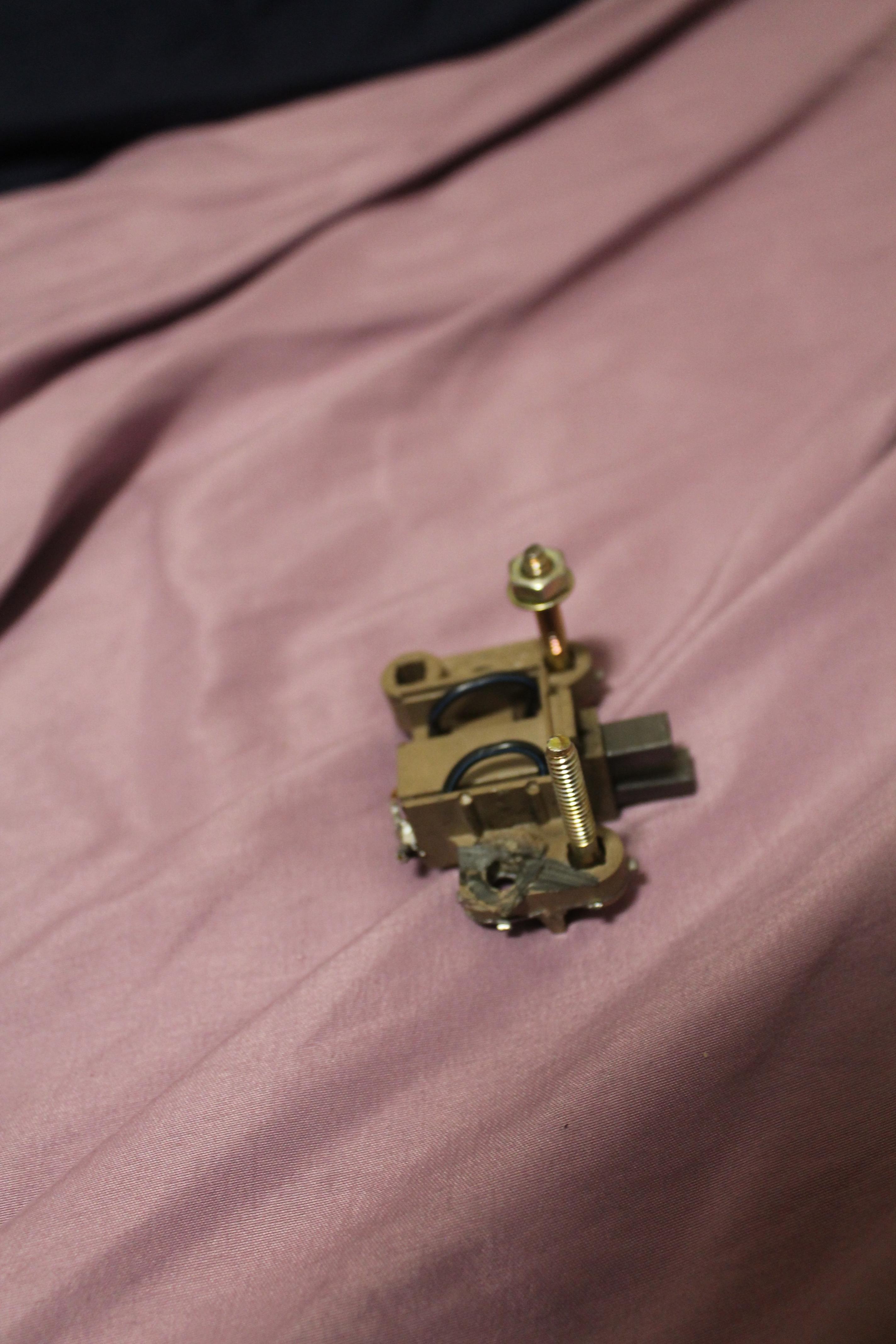

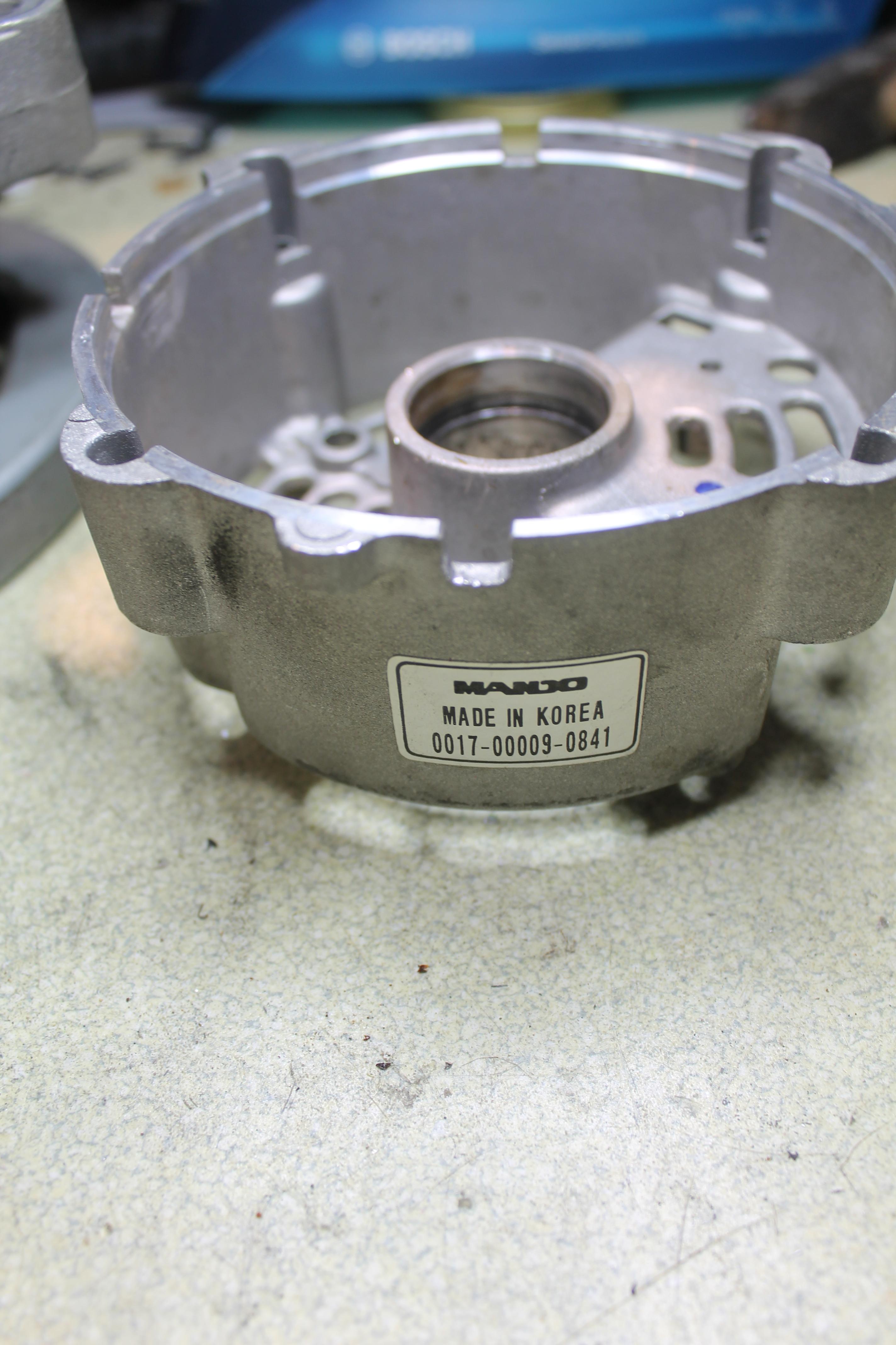

    Wszystko jest w nim dobre . Rozłożyłem go na części .Załączam zdjęcia . Wymieniłem szczotki na nowe . Diody zmierzyłem - sprawne . Uzwojenia statora mają po 210 mikro Henrów , a rotor ma 17,4 miliHenra . Czy ten alternator potrzebuje wzbudzenia do działania , czy wystarczą same obroty ,by wytwarzała napiecie ? Ten model to :Mando 0017-00009-0841

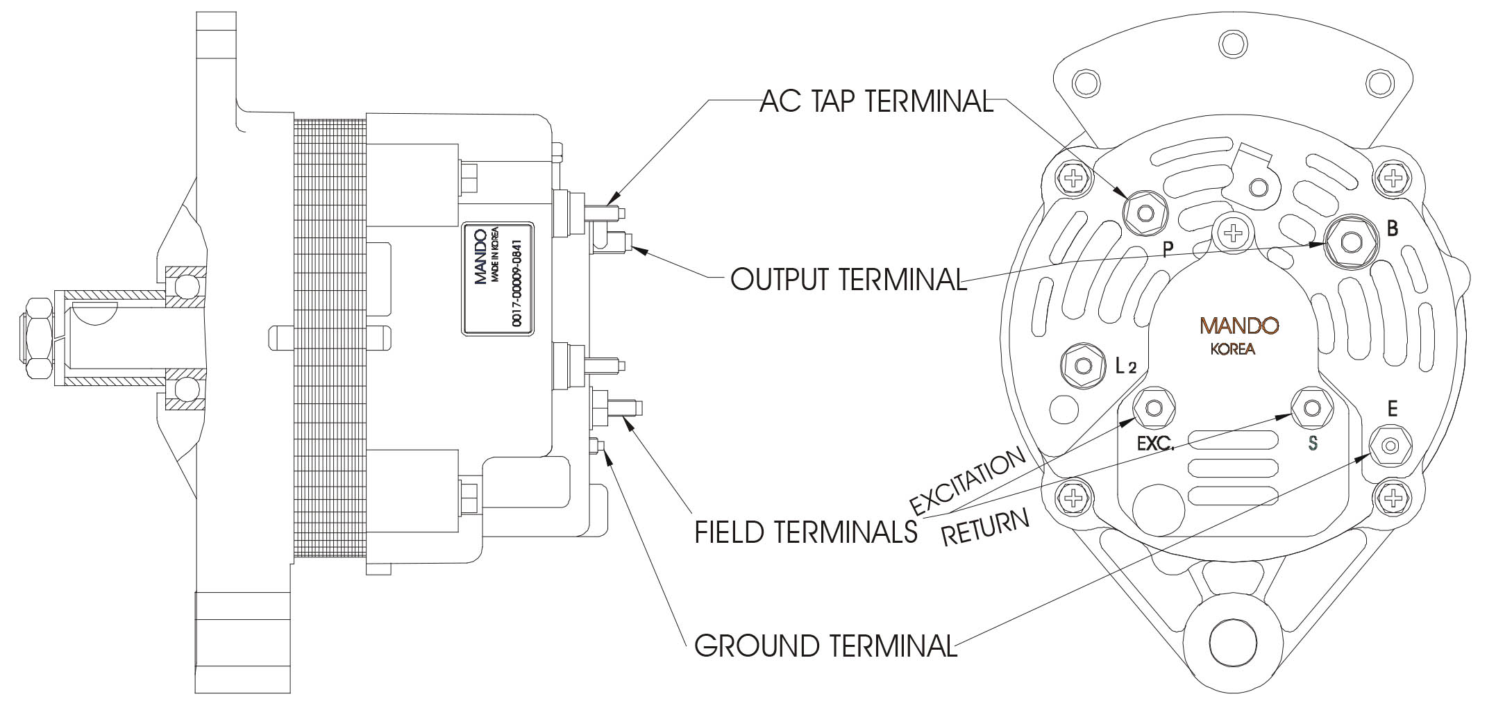

    Konstrukcją przypomina to alternator od samochodu bo to jest alternator samochodowy obcowzbudny. Potrzebuje napięcia na szczotkach w celu wzbudzenia.

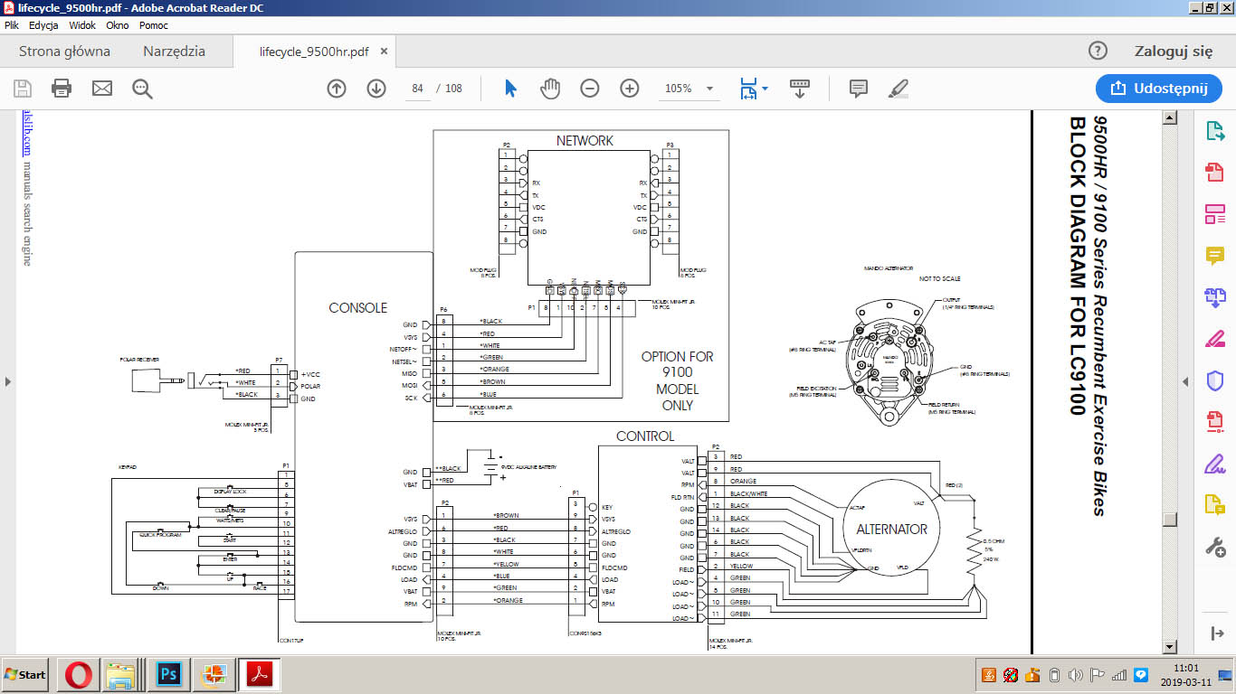

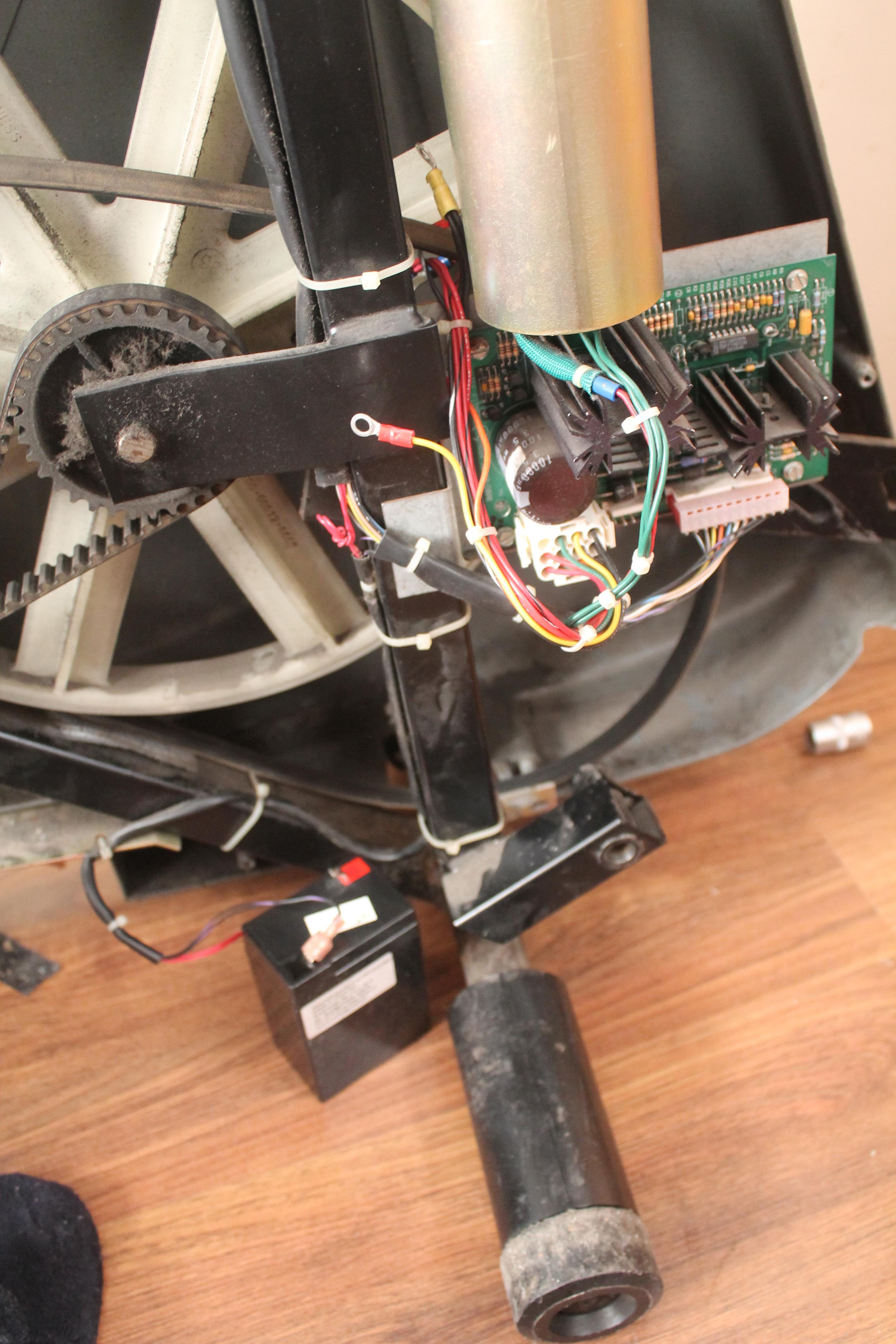

    No pytam , durnie ,bo już zgłupiałem . Jest akumulator zasilający 6V ale przechodzi przez panel i wraca na płytkę sterującą i na szczotkach nie ma napięcia , więc rozłożyłem alternator by zobaczyć czy nie ma jakiś miniaturowych neodymów na rotorze -bo to dziś różne cuda widziałem . Albo mi już wali w dekiel . Poszukam uszkodzenia w panelu . Płytka wygląda dobrze .

    Rozumiem, że tam nie ma regulatora napięcia, tylko sam szczotkotrzymacz. W takim układzie alternator na stół probierczy, zewnętrzne wzbudzanie i można sprawdzić jego działanie. Wtedy będziesz na 100% wiedział, że usterka jest w elektronice.

    Alternator dobry . Rozłożyłem wyświetlacz diodowy . Dwie płytki Made in USA z 1996 roku - to jest stare 25 lat . Przeczyściłem trochę taśmę łączącą płytę z wyświetlaczem ( plastykowa z ścieżkami zakończonymi stykami grafitowymi) . Zadziałał przycisk "start" wydaje dźwięk po naciśnięciu ale po mocnym rozkręceniu alternatora daje on na styku 12Volt tylko 1.7 Volta . Dalej nic nie działa !

    PIN EXC TO WZBUDZENIE. Samo nie ruszy musiałyby być stałe magnesy w wirniku.

    Pod podstawkami pod epromy( Made in USA ,1996 rok) były trzy "zimne" luty widziane tylko w dużym oświetleniu słonecznym , pod światłem warsztatowym je pominąłem . Rowerek działa .
