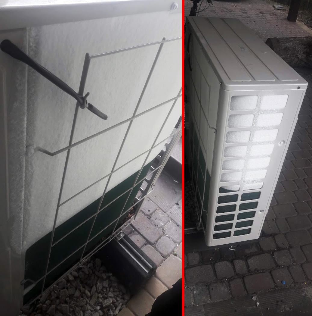

Witajcie,
Posiadam zamontowaną pompę ciepła monoblock Samsung EHS 9KW. Pompa po uruchomieniu pracuje jakiś czas prawidłowo, następnie zamarza do połowy od góry i zaczyna coraz głośniej pracować, a temperatura w obiegu zaczyna spadać (np. przy 5 stopniach na dworze pompa pracowała dobrze przez kilkanaście godzin). Pompa nie przechodzi w trym rozmrażania. Niestety nie mam dostępu do serwisu gwarancyjnego. Dostaję dwie możliwe diagnozy - albo jest zbyt mało czynnika w urządzeniu, albo źle działa płytka inwertera. Niestety nie mogę znaleźć nikogo, kto by to zdiagnozował - dostaję tylko 2 opcje - wymiany czynnika w ciemno, albo kupno płytki inwertera, również bez pewności że ma to sens (1200 Netto). Czy zna kotś sposób na prawidłowe zdiagnozowanie co jest źródłem problemu?
pozdrawiam
