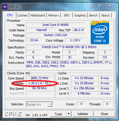

  • #12 17841761
    Naitel
    Poziom 5  
    Ok cooler zmieniony. Ze spartanem na 3,5ghz wyszło mi koło 64-5 stopni na teście. Jakiej temperatury nie powinienem przekraczać przy podkręcaniu?
  • #14 17841795
    Naitel
    Poziom 5  
    Spartan 3 Pro. Ma on z tego co patrzyłem 4 miedziane rurki. To ten dokładnie co podałeś. Nie mam pojęcia jakie obroty. Jak mogę je sprawdzić?
  • #16 17841814
    Naitel
    Poziom 5  
    Wentylator był ustawiony automatycznie i 100% użycia uzyskiwał dopiero przy 70 stopniach(tej temperatury nie dobiłem). Ustawiłem na 100% przy 55 stopniach i testuje ponownie.
    Edit: Dodam ,że stresuje go OCCT a temp sprawdzam w HWiNfO
    Z taką zmianą maksymalna temp była na poziomie 64 stoppni na jednym z rdzeniów, średnia wynosiła około 58 stopni
    Dziwna sprawa. Przy zmianie core ratio na 43, i wzięciu sync all cores, po odpaleniu pc nie zwiększa mi się core speed ponad 3890Mhz. Co może być przyczyną?
    Podkręcanie i5-4690k czy możliwe na Asus b85-plus
    Zastanawia mnie czemu Multipler nie zmienił się na 43. W poradniku nie ma takiego przypadku.
    Udało mi się problem rozwiązać. Prawdopodobnie leżało to w tym, że zamiast ustawić Vcore na manual, dałem offset. Myślałem, że na offset samo ładnie dobierze Vcore dodając 0,30 do default 1,0. Dodatkowo wyłączyłem CPU C i spread spectrum. Niestety Spartan 3 Pro przy paście, która jest w nim dodana okazał się zbyt słaby 4,5ghz. Przy napięciu Vcore 1.25(niżej dawał blue screena) doszedł nawet do 91 stopni.
