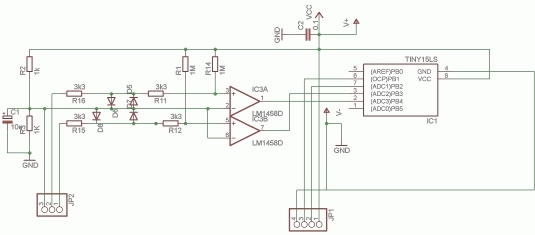

  • #14 17834707
    adversus
    Poziom 32  
    Prostym zabezpieczeniem przed bouncingiem jest danie układu formującego impulsy w postaci np układu z przerzutnikiem schmita przy samym enkoderze, wtedy potrzeba jednak 4 przewodów plus ewentualny ekran (ale nie koniecznie). Rozwiązanie gotowe (jako przykład):
    https://botland.com.pl/pl/produkty-wycofane/2...pulsator-enkoder-z-przetwornikiem-mod-16.html
    albo takie rozwiązanie:
    Rekomendacje transili do zabezpieczenia portów ATMegi - montaż THT
    w sieci masz bardzo dużo przykładów takich rozwiązań, ale ważne by układ kształtowania impulsu był przy samym enkoderze.

  • #17 17834768
  • #18 17834774
    adversus
    Poziom 32  
    Jaka ma być odległość enkodera od procesora ??? Bo może wystarczy ekranowany przewód plus jakiś układ rc i do tego diody zabezpieczające (transile) z postu kolegi @LChucki - SRV05-4.

    Wykorzystaj fakt, że diody są w uC i daj tylko rezystor szeregowo z wejściem uC. Naturalnie, lepszy byłby któryś z wymienionych przeze mnie układów. Możesz też dać diodę Zenera. Nie jest to dobre rozwiązanie przy szybkich transmisjach ale tu nie ma to znaczenia.

    szczepan999 napisał:
    Te wbudowane diody jednak dużej mocy nie pochłoną.
    Typowo 20..30mA, sugerowane wcześniej diody impulsowe 100mA. Poza prądem, ważna jest pojemność diody (przy dużych prędkościach transmisji), czasy. SRV05-4 jest dedykowany do zabezpieczeń i będzie lepszy niż np BAS85, bo ta nie przyjmie 12A w kilka us.
    zewnętrznymi szybkimi diodami będzie chyba całkiem dobre, proste i niedrogie.
    Porównaj parametry diody impulsowej czy Zenara z np SRV05-4. Zastanów się jakiej niezawodności od urządzenia oczekujesz i czy warto oszczędzać na SRV05-4, który w detalu kosztuje ok 1zł i zabezpiecza 4 linie. Czy lepsza będzie dioda Zenera, droga, bo wybierasz THT, za ok 30gr? Przy czterech liniach, Zenery będą droższe i gorsze!. Oszczędzać, trzeba umieć!
  • #22 17834880
    khoam
    Dlatego myślę, że rozwiązanie z rezystorami i zewnętrznymi szybkimi diodami będzie chyba całkiem dobre, proste i niedrogie.
    W zupełności wystarczające, przynajmniej na początek. Jeżeli nie będzie wystarczające, wrócisz z tematem.
    Nie ma też żadnego znaczenia, czy zastosujesz elementy przewlekane, czy SMD.
