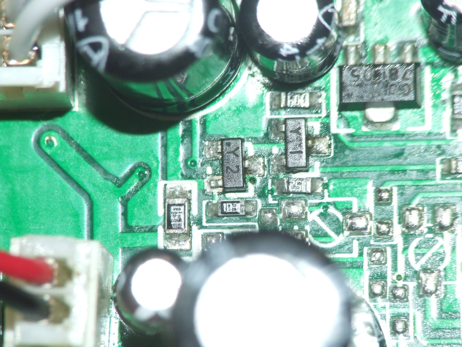

    Mam takie CB jak w temacie. Radio ma fabrycznie bardzo irytującą wadę w postaci opóźnionego włączania nadajnika po wciśnięciu PTT. Wprowadzałem modyfikację wg opisu: [url=]https://www.elektroda.pl/rtvforum/topic2990857.html#14454051[/url] Przeciąłem tylko ścieżkę. Wszystko działało ok., ale teraz niestety radio odbiera, widać odbierany sygnał na wskaźniku. Nadaje prawidłowo. Nie podaje jednak audio na głośnik. TDA2003 sprawny. Kontaktron przełącza. Głośnik sprawny. W trybie AM po puszczeniu PTT słychać przez moment cichy szum w głośniku . W trybie FM nie ma tego efektu. Jedyne co zauważyłem to to, że dość znacznie grzeje się tranzystor oznaczony na zdjęciu jako Y2.

    Tranzystor ze zdjęcia to stabilizator napięcia u dołu płyty tak ? - on zawsze się grzeje.
    Trochę za mało informacji ...
    - jak dotkniesz paluchem do TDA to nie brumi w głośniku ? tak ?
    - skąd wiesz ze kontraktron sprawny ? to że cicho cyka nie oznacza iż sprawny - one często się uszkadzały
    - Sprawdź potencjometr SQ - one są na takich krótkich nóżkach "na styk" - często odpadają z płyty czołowej.

    Dzięki za szybką odpowiedź. Kontaktron sprawdzałem, zwiera w trybie RX. TDA brumi i pyka po dotknięciu paluchem w punkcie audio in i masy.
    Potencjometry poprawiałem, bo jak mi to radio "wpadło w ręce" to okazało się właśnie że urwana była nóżka od RF GAIN, a tego akurat używam przy jeździe miejskiej po zmroku, bo są miejsca o niesamowitym poziomie zakłóceń od LED, impulsówek itp. a maksymalne podkręcanie SQ jest bez sensu. Trochę to radio zachowuje się w tej chwili tak, jak by nie otwierało SQ.
